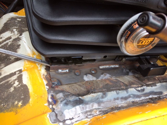

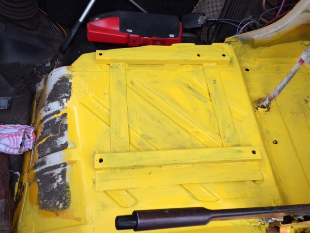

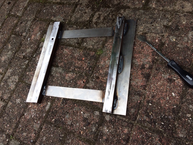

Aktuell habe ich mir für unseren Urlaub einen ISRI Schwingsitz von CP geholt. Natürlich passte der nicht auf die eingebaute Sitzkonsole.

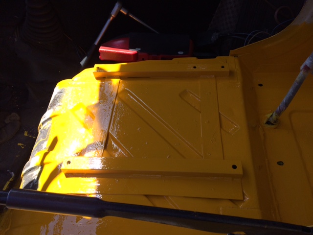

Also alte Konsole ausgebaut (zum wegstellen), neue Konsole gebaut und das ganze zusammengebaut. Dabei natürlich noch ein kleines Loch im Radlauf durch ein neues Blech ersetzt. Für Repblech und Seitenbleche der Konsole 2mm Trägerblech, das Profil ist ein 30x20x2,5. Jetzt sind drei Schichten Brantho korrux nitrofest drauf, morgen kommt dann noch von oben der Autolack.
Ausgebaute alte Konsole und Loch
neue Konsole
neu und alt
Anprobe
Eingeschweisst
Konsole während Lackierung

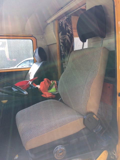

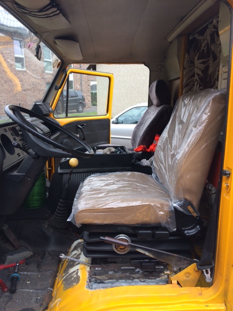

Das Ding ist drin! :doppel_top:
BIlder sind zwar nicht so schön,aber nach der ersten Fahrt bin ich zufrieden. Schwingt sehr dezent und es gibt eine Vielzahl an bequemen Sitzpositionen. Es kommen noch Sitzbezüge, damit alle Sitze gleich aussehen.
Wie gesagt, der Langzeittest erfolgt nächste Woche, wenns nach Frankreich geht.

Urlaub ist leider vorbei,aber der LT hat die 3600km prima mitgemacht.
In Frankreich musste ich einmal von einer Werkstatt für 20,- Endtopf und Endrohr wieder zusammenschweissen lassen, sonst alles gut.
Zum Schwingsitz: Habe mir noch einen Satz Schonbezüge gegönnt (Foto kommt noch) ansonsten bin ich sehr zufrieden mit dem Teil.
Die Federung funktioniert gefühlt wie beim LKW-Sitz und ist dezent unauffällig, gerade richtig für ein breites Grinsen bei Huckeln :grin:
und die Sitzfläche ist natürlich viel straffer als bei dem alten Teil.
Fazit: eine für mich lohnenswerte Investition.
