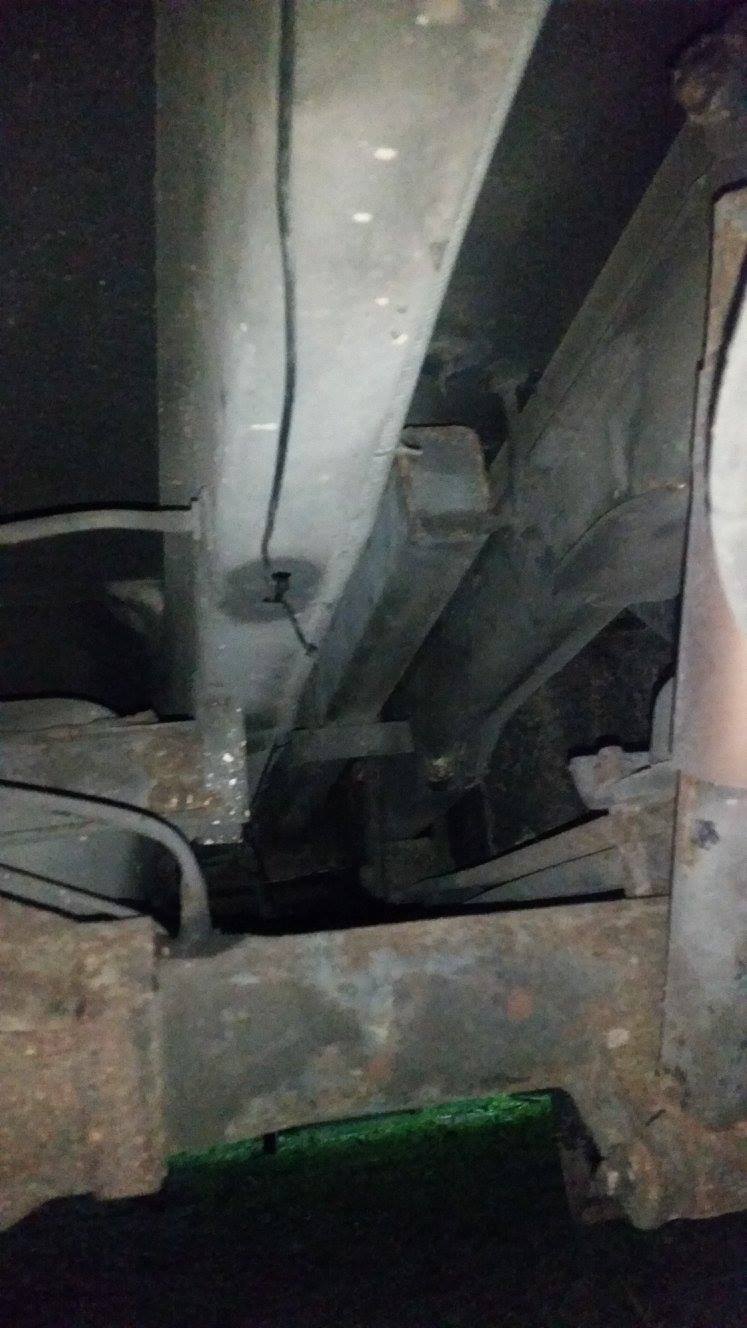

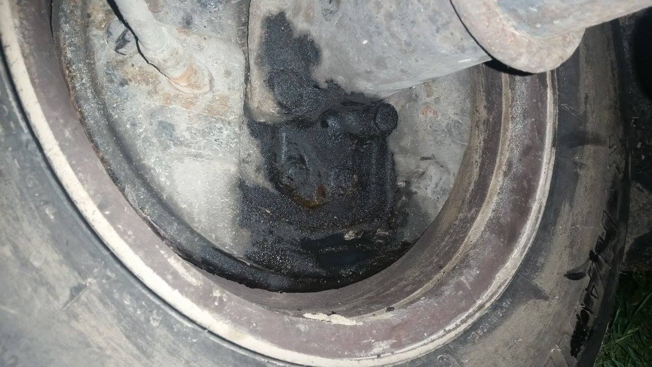

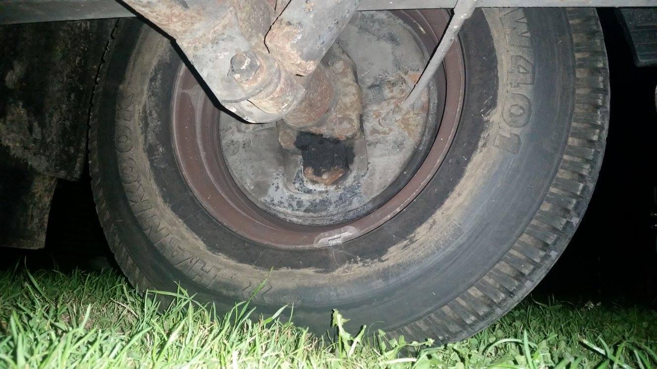

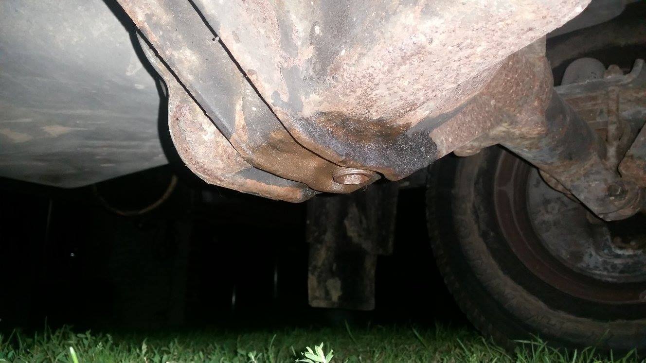

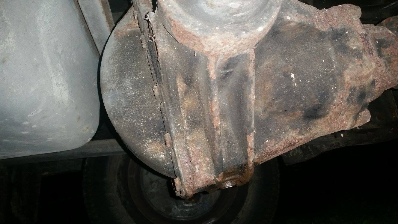

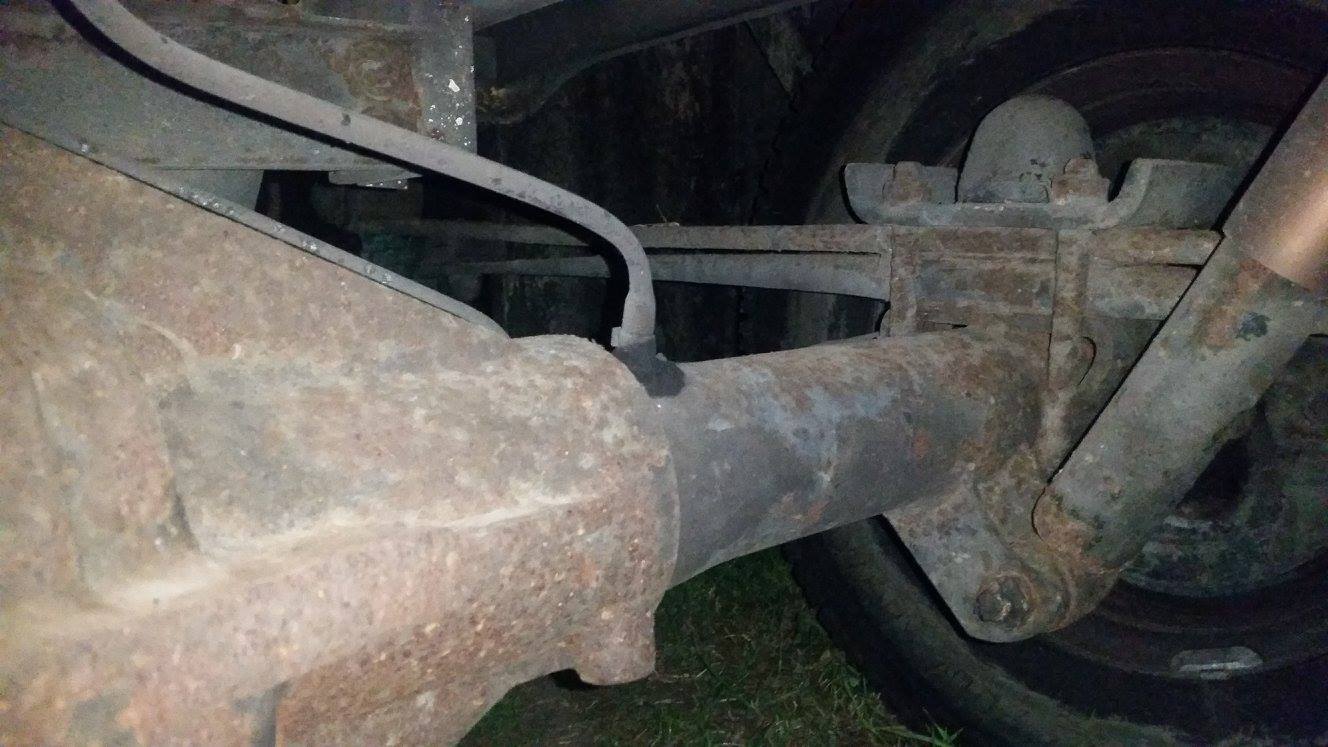

wir wollen eigentlich demnächst zu unserer ersten großen Reise mit dem LT aufbrechen, als wir heute beim letzten Rundum-Check auf folgendes Problem gestoßen sind. Das Differenzial leckt an der Ablassschraube ein wenig und die Räder sind von innen verölt. Im Wiki steht, man soll als erstes den Entlüftungsschlauch checken, ob dieser nicht verstopft ist.
Nun zu meinen Fragen:
-ist das der richtige Schlauch auf den Bildern?
- muss ich zwangsläufig davon ausgehen, das die Simmeringe Schaden genommen haben oder wie kann ich das prüfen?
Ich hoffe das man auf meinen Bildern etwas erkennen kann, über sämtliche Tipps und hinweise bin ich sehr dankbar.

-ja, es ist der abgebildete entlüftungsschlauch.
-und er wird wohl nicht die ursache sein.....
-die schwitzende ablassschraube ist nicht schön, aber undramatisch.
-das problem liegt, wie du schon ahnst, in den äußeren radlagern, bzw. in deren abdichtung.
-zusätzlich werden deine bremsen wohl schon verölt sein.

-einen ölwechsel solte man dann auch mitmachen und dabei die undichte ablassschraube eindichten.

ja wie schon geschrieben das ist der Schlauch.
Ich würde nicht unbedingt davon ausgehen das die Simmeringe nun hin sind. Die Ablaufbohrungen dienen ja dazu etwiges am Simmerring vorbei gedrücktes Öl abzuühren.
Es muß also auch noch nicht in der Trommelbremse angelangt sein. Kann aber passieren wenn die Bohrungen durch Dreck-Ölgemisch verstopft werden.
Merkwürdig ist doch das an quasi allen Stellen wo Öl austreten kann es auch feucht ist (auch am Rahmen unterhalb des Entlüftungschlauches).
Also scheint ein ordentlicher Überdruck in der Hinterachse zu sein.
Ich würde zunächst wie geplant die Entlüftung komplett prüfen und reinigen, also Schlauch demontieren und auch den Anschluß an der HA prüfen/reinigen.
