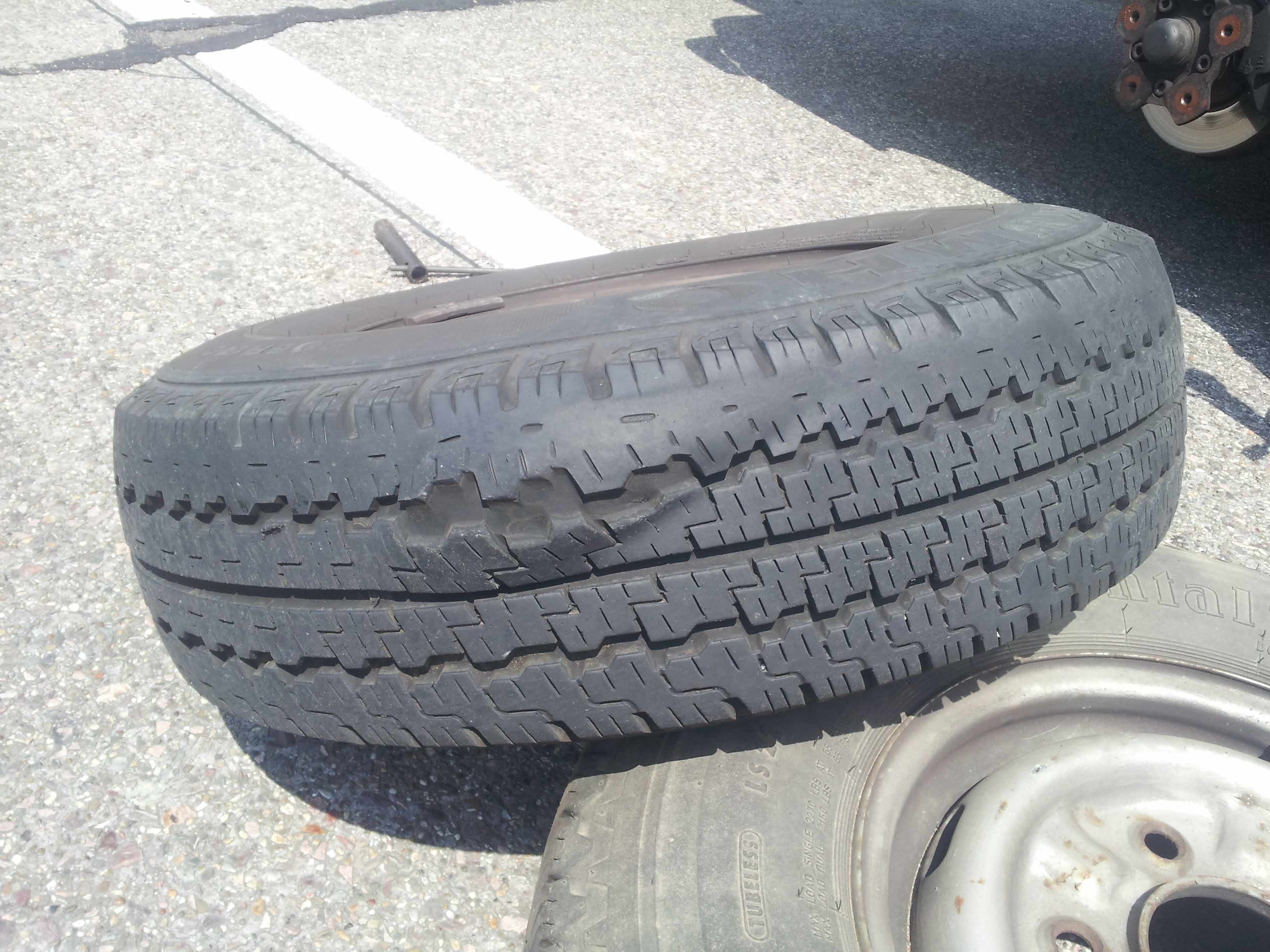

Hallo Andre, ich hatte haargenau das gleiche Problem, es sind zu 90% die Reifen (lange Standzeit), Prüfe deine Reifen nach Höhenschlag, Beulen, Standplatten und evtl. sogar beginnende Ablösung der Lauffläche. Gibt dazu schon einen Thread hier. Wie alt sind deine Reifen? Nicht, das die Sache so endet.
20150627_141546 klein.jpg (446.02 KiB) 2194-mal betrachtet
