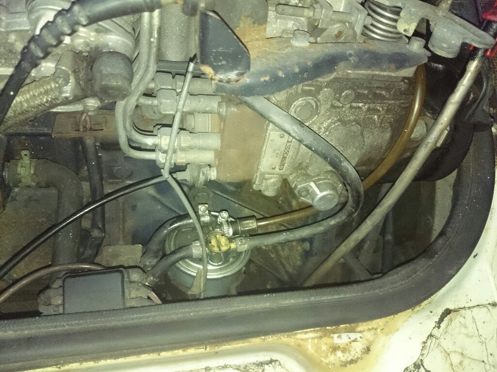

Hab mir das dann einmal schnell selbst angesehen und es ist so, dass beim Starten erstmal eine Luftblase durch die ESP "hochgewürgt" wird, die dann beim abstellen des Motors auch sofort wieder in den Schlauch "hineinrutscht". Dummerweise hab ich die Haube wieder zugemacht und so nicht schauen können ob während der Fahrt auch manchmal Luft dadrin ist. Wellendichtring?
Sowohl die ESP als auch die Zuleitungen sind lt. Aussage der Werkstatt und auch so wie ich das gesehen habe allerdings trocken.
Ich werd morgen mal schauen ob nach längerer Standzeit auch mehr Luft in den Schlauch zurückgefallen ist und einmal mit offener Haube den Schlauch bei der Kaltfahrt beobachten.
Die Steckverbindung am ELAB war sehr fest. Durchgangsprüfung hab ich noch nich gemacht.

Habe mir das ganze vorher nochmal genauer angesehen und festgestellt dass die Schläuche am Kraftstoff filter etwas dieselfeucht sind bzw nach dem Start auch frisch werden.. Auf dem Foto die Leitung hinter der durchsichtigen Zuleitung zur esp.
Hatte leider kein Werkzeug zur Hand aber werde das jetzt wo es mir wieder besser geht nochmal genauer untersuchen bzw versuchen abzudichten.
Das mit der out-schraube habe ich deshalb erstmal nicht weiter verfolgt.

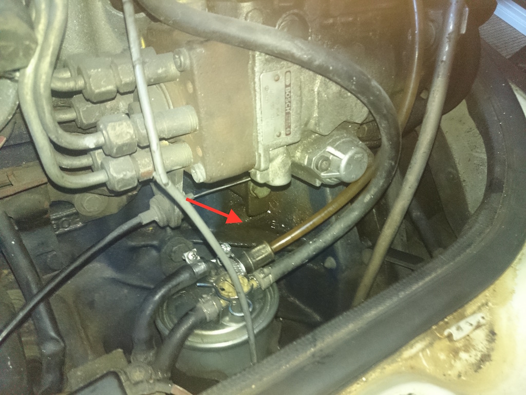

Beitragvon hohesm » Dienstag 13. September 2016, 22:05
War da nochmal dran. Für mich sind Motoren ziemliches Neuland deshalb brauch ich manchmal etwas länger um Dinge richtig zu verstehen und zu sehen. Dehsalb:
Habe neue Beobachtungen gemacht:
Jetzt gibts ne neue Pfütze unter der ESP.. Obwohl ich bisher noch gar nix manipuliert habe -> wird die ESP gerade hier undicht? s. Foto im Vergleich zum Vorposting.
Starten hat sehr lang gedauert, danach hab ich ihn im stand warmlaufen lassen ca 10-15 minuten. Dann war er im Leerlauf gut entlüftet, beim gasgeben allerdings flogen immer ganz kleine luftblasen durch den schlauch. -> Auch Zuleitung?
Habe auch eher das Gefühl dass das Problem schlimmer wird.
--> Doch eher ESP undicht oder Mäuse und Flöhe(also ESP und zuleitung undicht?)?!

Habe heute die OUT schraube gereinigt und neue Dichtringe eingelegt. Nach einer ausgiebigen Autobahn-Entlüftungsfahrt ist der Motor nicht, wie zuvor an der Ampel ausgegangen.
Ob die Startschwierigkeiten nun behoben sind, wird der Kaltstart morgen zeigen.
Nichtsdestotrotz macht mir die Dieselpfütze ein wenig sorgen.

Ja, die sollte dir zu denken geben. Vermutlich hattest du mehrere Fehler gleichzeitig, und die Pfütze ist einer davon. Sie erscheint hinter der ESP, von daher könnte sie verschiedene Quellen haben: Die Gashebelwelle obendrauf, das Antriebsrad mit dem Zahnriemen hintendran, den KSB-Zug (Kaltstartbeschleuniger, "Choke") hintendran. Um die Quelle zu ermitteln, kann man zunächst mit Bremsenreiniger-Spray allen Diesel entfernen und die ESP dann mit Küchenkrepp einwickeln. Von wo der dann nass wird, kann man meist deutlich erkennen.
Falls die Undichtigkeit direkt an der ESP und nicht an der Kraftstoffverschlauchung liegt, empfiehlt sich tatsächlich die teuere, aber wirksame Überholung der ESP in der Werkstatt.
Allenfalls ein defekter Wellendichtring hinter dem Antriebsrad oder eine Undichtigkeit im Bereich Deckel kann bei eingebauter ESP behoben werden, jedoch ist dann die Frage, wann die restlichen Dichtungen aufgeben werden.

Leider ist es doch die ESP! Die Reinigung der OUT-Schraube hat leider kaum Abhilfe geschaffen.
Wir sind trotzdem los und mit undichter ESP 10.000 km durch Europa gefahren. Zu Beginn haben die regelmässigen Autobahnfahrten die Symptomatik noch für jwls. 1-2 Tage beheben können, zum Ende hin ist er auch entlüftet und warmgefahren ab und zu ausgegangen. Die Diagnose wurde dann in Portugal in einer Werkstatt bestätigt.
Wir werden die ESP jetzt also zur Überholung abgeben.
