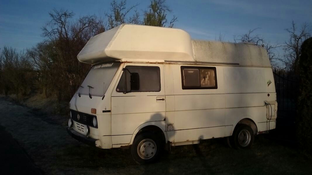

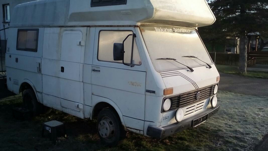

Auf den Fotos sieht man wir er aus sah wo ich ihn geholt habe...

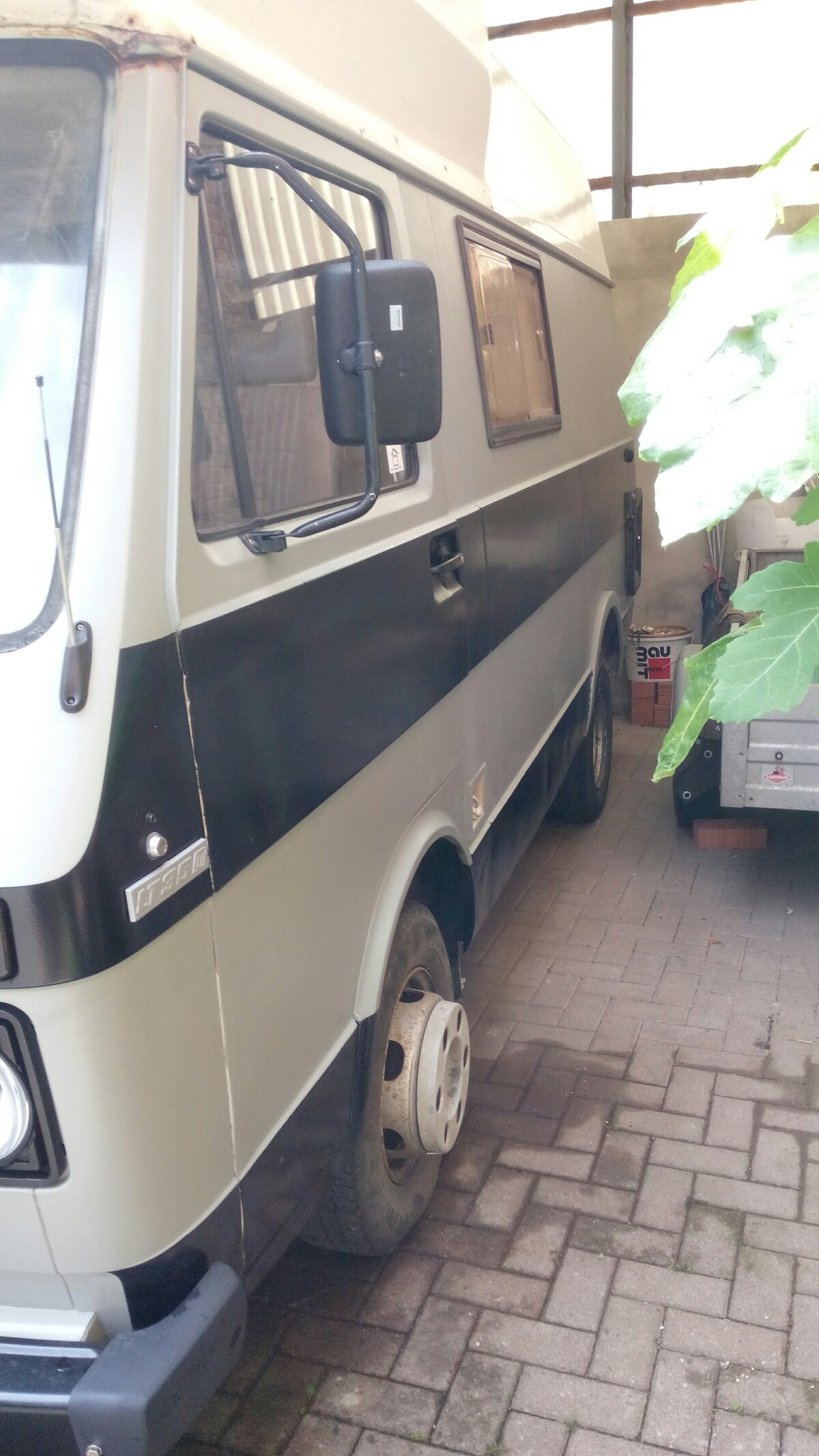

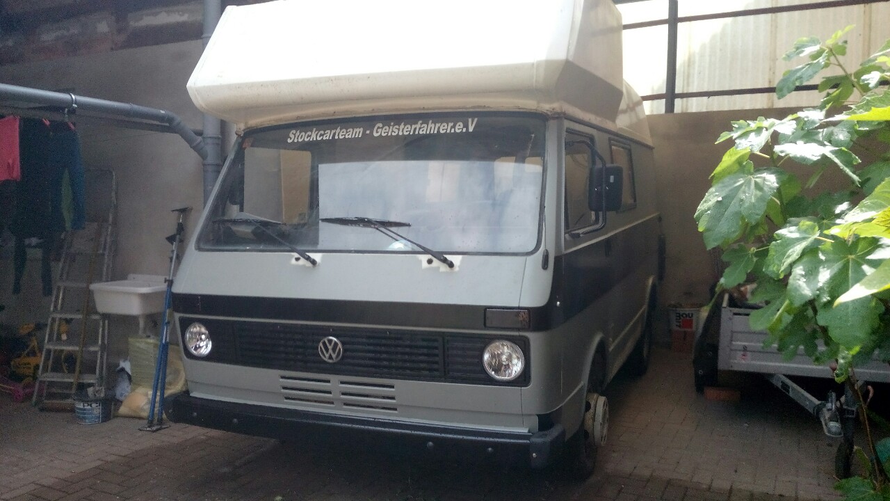

Beitragvon masmat21 » Sonntag 4. September 2016, 17:54
So sieht er heute aus alles geschweißt und bisschen Farbe drauf nicht Wundern vorne bei den Scheibenwischern will die Scheibe noch raus nehmen! Hab nur bissl Angst was mich da noch erwartet!
