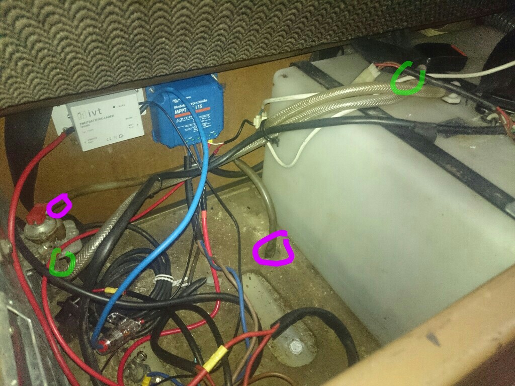

Habe gestern mal versucht nachzuvollziehen, was dieses rote Sicherheitsventil in der hinteren Sitzbank unseres Sven hwdins wohl soll..meiner Ansicht nach leider aktuell keine! Vielleicht könnt ihr mit verraten,wie die Schläuche angeschlossen werden müssen,damit es einen Zweck erfüllt.
Aktueller Anschluss: ein Schlauch geht senkrecht runter und endet offen unter dem fzgboden.
Ein Schlauch geht zum Frischwasser tank und endet hier an einem Anschluss am Deckel neben dem,an dem die Wasserpumpe innen hängt. Der vom Sicherheitsventil kommende Schlauch endet an der tankwand und wird innen nicht fort geleitet. (Grüne Markierung in bild)
Der dritte Schlauch macht einen Bogen und endet ebenfalls unter dem fzg Boden im Bereich der Standheizung..(lila)
Hoffe ihr könnt mir kurz helfen & danke

Huxh, hatte das Foto ganz vergessen:

Dies ist das Entwässerungsventil.
Damit kannst du nach der Tour und vor allem über die Wintermonate das im Tank sowie System verbleibende Wasser ablassen.

Ich glaube,die Schläuche sind falsch angeschlossen. Kannst du mir sagen wohin die Schläuche laufen müssen?
