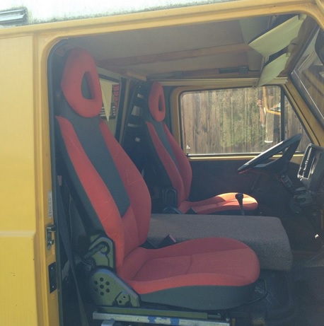

Hallo! Bisher war die Suche u.a. hier im Forum nicht so aufschlußreich..deswegen nochmal ein eigener Thread fü mein Anliegen:
Ich könnte einer '85 LT28 mit Hochdach bekommen, ich nehme mal an dass es mal ein Postwagen war (der farbe wegen) und später entsprechend umgebaut wurde. Der LT ist momentan wohl 2-sitzig zugelassen. Die beiden Sportsitze sind auf einem nachträglich aus Stahlrofil gefertigtem Unterbau montiert.
Gibt die Möglichkeit einen weitern Sitz oder eine Doppelsitzbank zu installieren, was vom TÜV abgenommen oder "irgendwie" "sonderzugelassen" werden könnte?

Prinzipiell kannst du auf die Originale Konsole für den Fahrersitz umbauen und auf der Beifahrerseite eine Doppelsitzbank montieren.
Kommt halt auch ein wenig drauf an, wie die jetzigen Sitze eingetragen sind und ob sie auf Original-LT-Sitzschienen (also auch T3, T4 Schienen) passen würden.
Vielleicht kannst du sogar einen TÜV-Prüfer davon überzeugen, dass das verbaute Gestell (so denn eingetragen) auch 3 Sitze trägt und in der Mitte einen Sitz nachrüsten.

Die passen. Es kann nur sein, dass du dein Gestell vorher rausnehmen musst.

Das wurde so original ausgeliefert, also geht es auch :)
Der Einbau der Doppelbank (So alle Teile vorhanden) dauert keine 10 Minuten.

Die Gewinde dafür sind ja in jedem LT schon vorhanden, es muss nur der Beifahrersitz rausgeschmissen und die Bank reingeschraubt werden.
