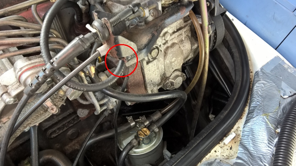

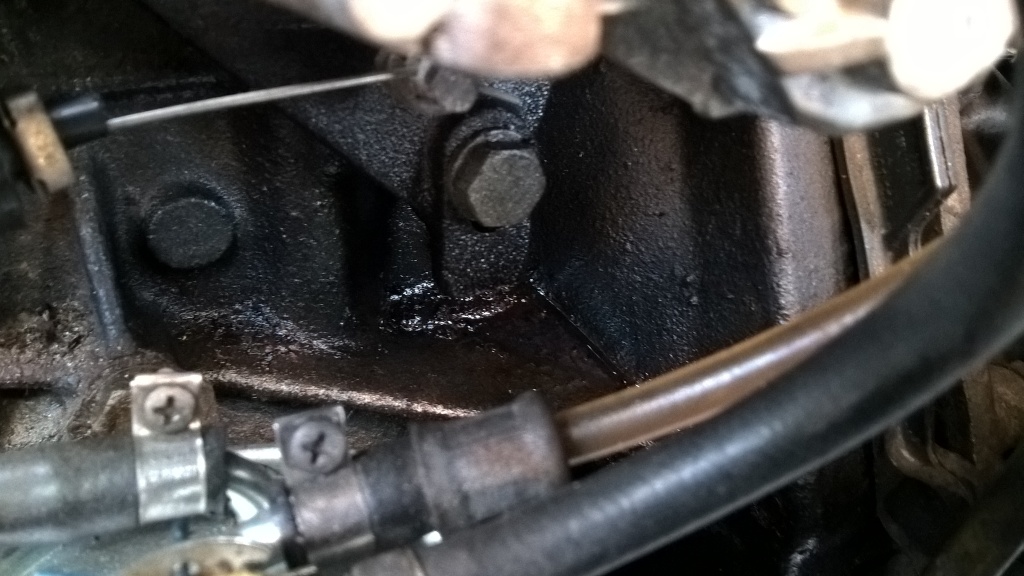

Die Einspritzpumpe scheint undicht zu werden. Direkt unter der Pumpe bildet sich eine Pfütze. Der Zahnriemen, der die Pumpe antreibt, ist trocken.
Pfütze
von oben
Nach dem ersten Blick (und dem Studium des WIkis und dieses Forums!) vermute ich, dass die Dichtungen am Kaltstarthebel undicht werden. Er springt auch auf einmal relativ schlecht an. Vorher eine Umdrehung, und der Motor war an ohne Ruß und Qualm. Die Kraftstoffrückleitung ist dicht, bzw. neu und sieht trocken aus. Wie auch immer, die Pumpe muss raus und komplett neu abgedichtet werden, schätze ich. Ist zwar übel, aber trotzdem möchte ich für die nächsten Jahre bzgl der ESP Ruhe haben. Es gibt zwei Boschdienste in der Region FLensburg, die noch in der Lage sind, diese Pumpe abzudichten und danach den Motor wieder einzustellen.

Eins macht mich noch stutzig, und zwar der lose Schlauch im zweiten Bild. Das wird doch nicht der Schlauch der Leckölleitungen von den Düsen sein? Das wäre zu einfach, aber schau noch mal nach!

Danke für deine Antwort. Soweit ich das überblicken konnte, war da keine lose Leckölleitung. Evtl. ist das Bild nicht gut fotografiert, bzw. der Winkel. Jetzt wo ich näher auf das Bild schaue, sehe ich was du evtl. meinen könntest?!
Meinst du den BEreich?

Genau die Stelle meinte ich, aber auf dem Ausschnitt erkenne ich die optische Täuschung, der Schlauch verschwindet dort hinter dem Blech.
Nasser Zahnriemen kann am Wellendichtring liegen, oder es sprüht irgendwo raus und der Strahl trifft den Riemen. Da würde ich auch mal auf die hinteren Einspritzdüsen schauen.
An den HD-Leitungen wirds nicht liegen, das würde keine Startschwierigkeiten machen.
