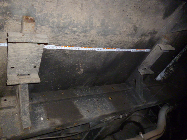

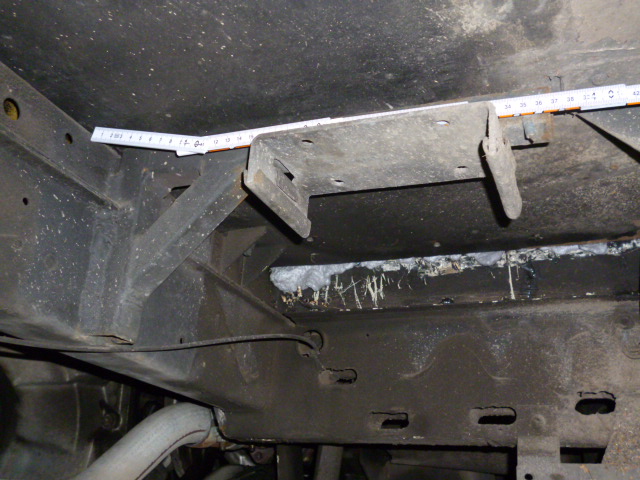

Gasflaschen und deren Kasten möchte ich ersetzen durch einen Unterflur-Gastank mit 60 Liter Nennvolumen.
Am Längsträger bereits angeschweißt sind zwei "Tragwerke" gemäß Fotos. Daran hing beim Erstbesitzer ein (nicht eingetragener) Gastank mit 100 Liter Nennvolumen.
Die Tragwerke bestehen aus Stahlrohr 30x30x2. Sie sind nach meiner Berechnung ausreichend für Gewichtskraft und für Längsbeschleunigung/-verzögerung bis 7x g.
Das ergibt meine Fragen:
1. Welche Anforderungen sind zu erfüllen?
2. Wer führt die Abnahme durch?
LockX
