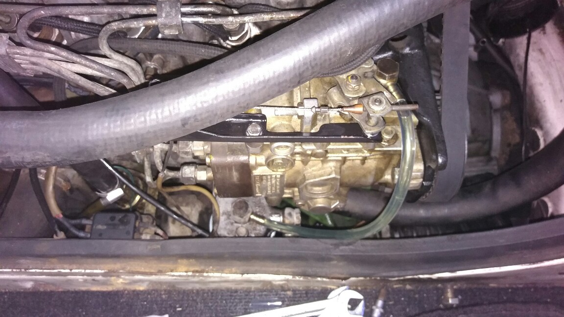

Beitragvon masmat21 » Dienstag 17. Januar 2017, 13:54
Kurzes update, habe die Einspritzpumpe ausgebaut und dabei festgestellt das sie schon ganz schön spiel hat vorne an der Welle, habe jetzt meine zweite Einspritzpumpe ausgegramt die war von meinen zweiten LT den ich geschlachtet hatte. Die Pumpe hat kein Spiel und habe jetzt auch gleich den simmerring gewechselt vorne. Jetzt will ich sie einbauen..
Dieselfilter habe ich auch gleich gewechselt
Ist es richtig das ich zum entlüften der Einspritzpumpe einfach in die Outschraube Diesel rein fülle?
Gruß Mathias..

Hat jemand von euch schon mal fden Abzieher von VW 3032 nachgebaut bzw ein Ersatz gefunden ich hab mit nem 2 punkt Abzieher mein Glück Probiert det ist dabei Flöten gegangen...

Beitragvon masmat21 » Donnerstag 19. Januar 2017, 12:22
so update,
also heute einspritzpumpe eingebaut und dank Mariner`s Anleitung die ESP eingestellt, nach mehrmaligen drehen bin ich bei 0,95 gelandet und habe es so gelassen. dann habe ich die ESP entlüftet in den ich mit einer 10ml Spritze in die Out schraube Diesel reingefüllt habe ging sehr gut, in die Diesel leitung habe ich auch gleich befüllt bis keine Luft mehr drin war.. dann die Anschlüße verschraubt.
Nach dem ersten Startversuch Sprang er auch sofort an!
jetzt kommt das aber: :shock:
er lief aber man hat gesehen das er die Diesel zu leitung leer zieht aber es kommt nichts nach, fördern tut sie man sieht den Diesel Takt weise in die ESP fließen. habe ja gestern den Dieselfilter gewechselt den habe ich auch wieder befüllt und dann montiert.
aber kann es sein das die zulauf Leitung vom Tank dadurch das ich den Filter ab hatte zurück gelaufen ist in den tank und er somit erstmal die ganze Luft raus ziehen muss???
aßerdem hat er stark geraucht weißlich aber denke das dass wohl auch an den -8 grad liegt hier...
masmat21

Beitragvon masmat21 » Freitag 20. Januar 2017, 12:20
Morgen,
So heute ESP direkt versorgt mit diesel und gleich angesprungen und Prima gelaufen keine Probleme mehr bei höherer Drehzahl das er stottert bzw extrem weiß Qualmt! Dann mit Handpumpe die Diesel Leitung entlüftet und es kam wirklich nich ne ganz menge Luft bis Diesel Blasen frei kam. Gleich den harten durchsichtigen Schlauch gegen einen neuen ersetzt. Dann habe ich alles angeschlossen und gestartet er hat dann immer noch ca 1min gebraucht bis er die luft vom Dieselfilter bis zur ESP raus hatte jetzt Läuft er schön Rund. Hoffe das das jetzt so bleibt werde mal beobachten ob der diesel in der Leitung stehen bleibt oder ob er wieder zurück fließt..
