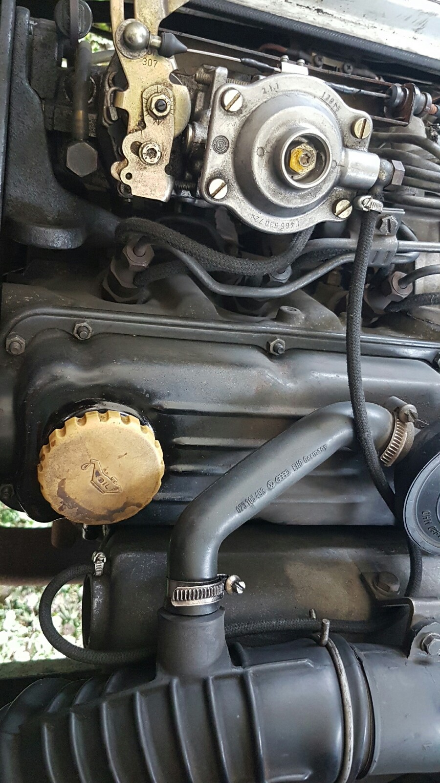

Vielleicht ist einfach der Schlauch von der LDA abgesprungen? Der führt von der Ansaugbrücke im hinteren Bereich zur Membrandose auf der Einspritzpumpe.

Ok tiemo sehr interessante hilfestellung ich werde morgen früh mal schauen wegen dem schlauch und ich bin der meinung er bekommt nicht genug kraftstoff im volllastbereich.

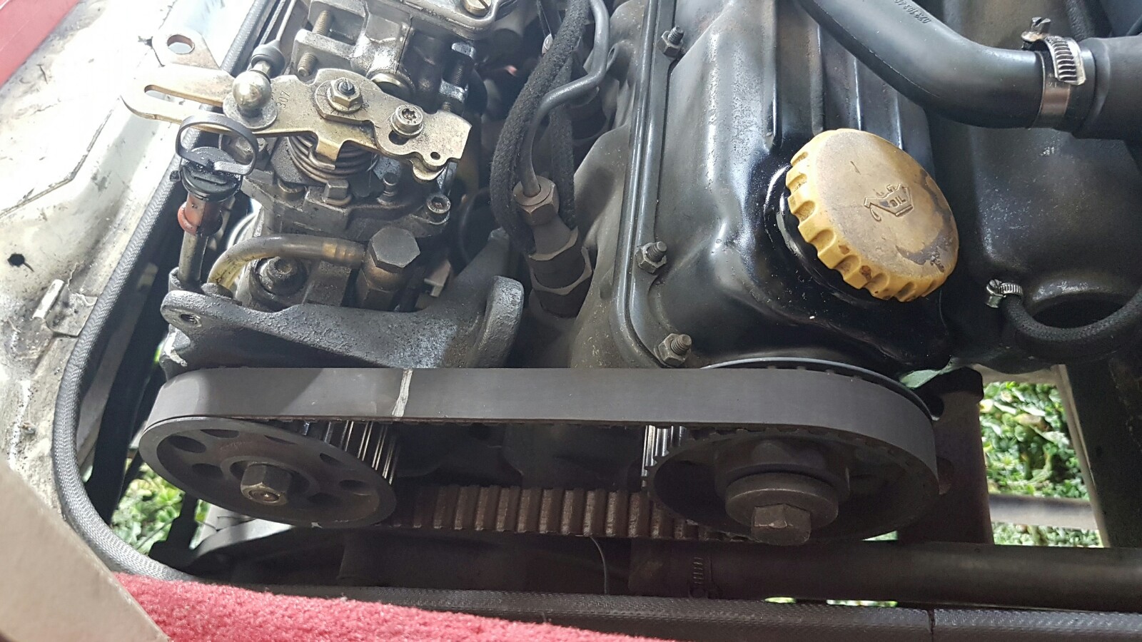

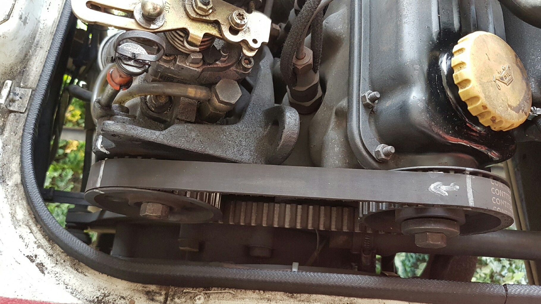

So sah es heut früh aus, nichts auffälliges meine ich.
Schlauch
Zahnriemen Ventiltrieb
Zahnriemen ESP

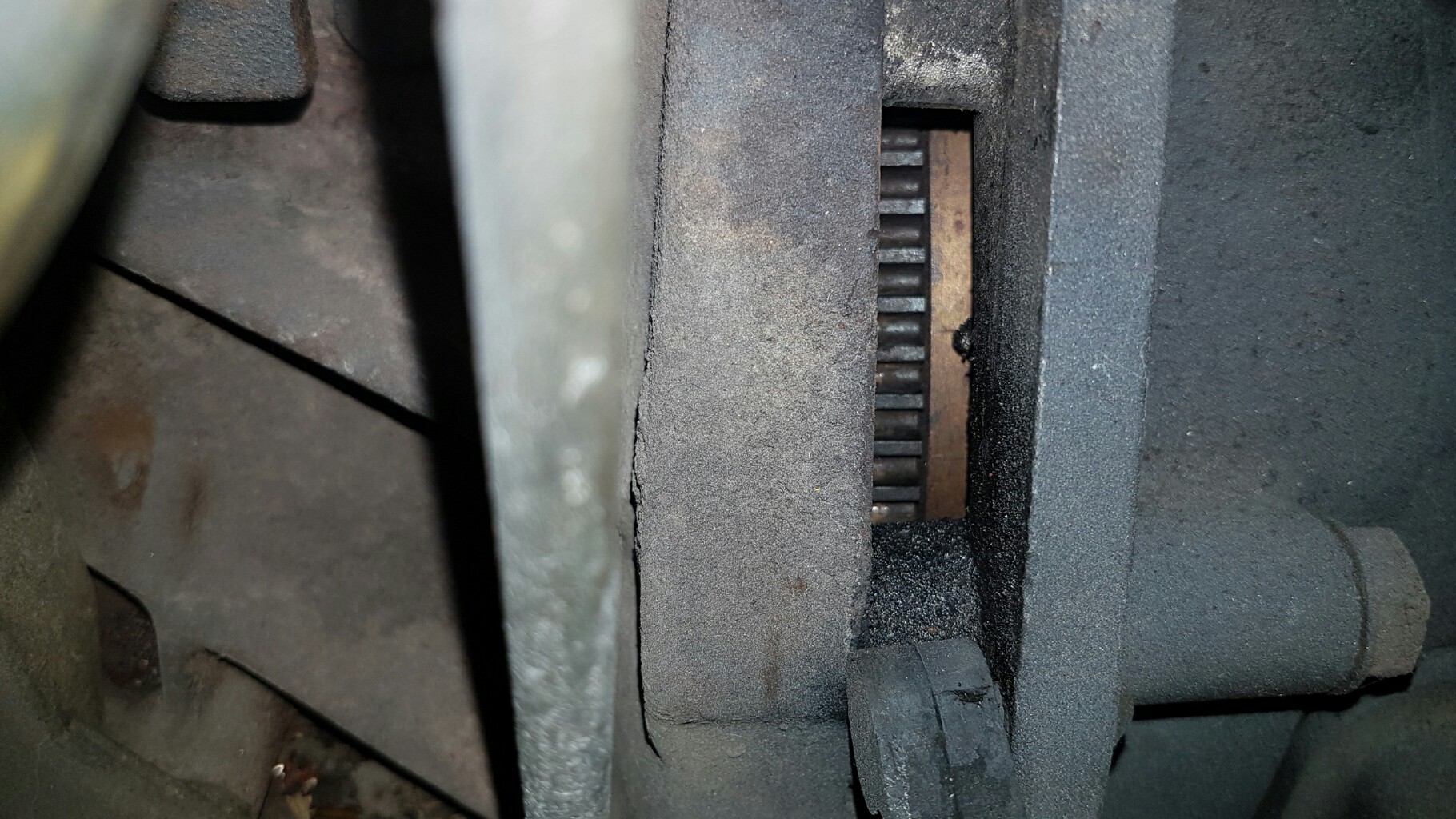

Ich habe jetzt alles auf ot gestellt und es sieht sehr gut aus siehe bilder.

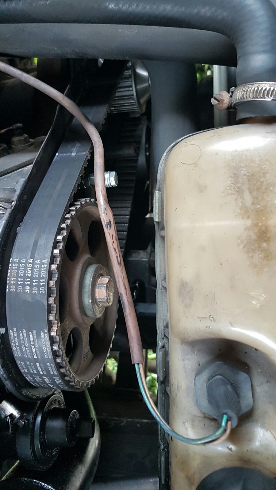

Jetzt aber zum negetiven ich habe in dem durchsichtigen schlauch zur esp blasen gesehen und im standgas fast weg und desdo mehr gas ich gebe werden es immer mehr es sprudelt richtig.
Ich denke mal das ich damit erstmal weiterfahren kann bis ich wieder in deutschland bin.

Markierungen ESP
OT Markierung Schwungscheibe
Schlauch mit Blasen
Das kann daran liegen, dass im Kraftstoff-Zulauf irgendwo eine Verstopfung ist, kann schon im Tank sein. Durch den Unterdruck zieht er dann irgendwo Luft.
Undicht ist er wohl nicht, sonst gäbe es Startprobleme, wenn er einige Zeit gestanden hat. Förderbeginn scheint auch korrekt, wenn er kalt gut anspringt.
Kann nun sein (das ist am wahrscheinlichsten), dass der Filter zu ist oder irgendwo die Kraftstoffleitung eingeklemmt/geknickt oder am Tankentnehmer ein Dreckpfropfen ist, oder halt Unterdruck im Tank, weil die Tankbelüftung verstopft ist.

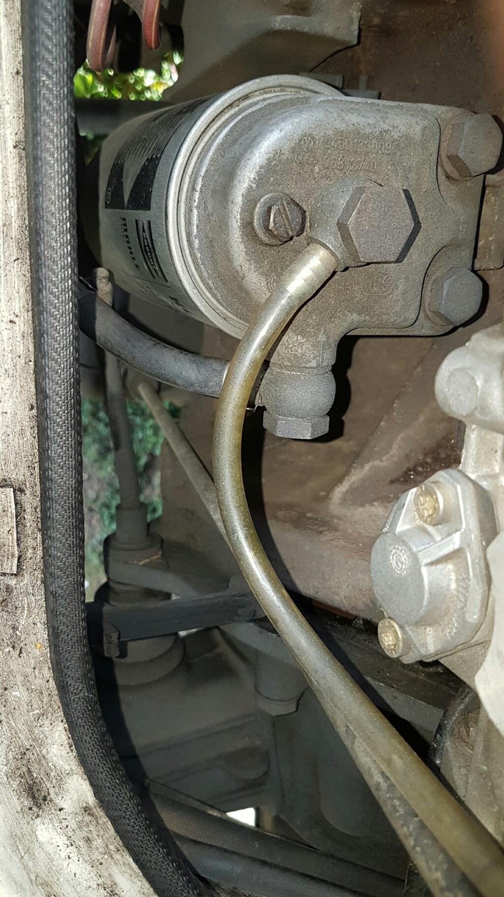

Genau, das Teil ist bei dir befestigt wie der Ölfilter, und wird nach unten abgeschraubt.

Beitragvon frarit » Dienstag 7. Februar 2017, 21:27
Hallo an alle mal ne kurze rückmeldung.
Ich war bei verschiedenen vw vertretungen in barcelona und alle haben mir zu verstehen gegeben das der filter nicht mehr von vw geliefert wird.
Daraufhin habe ich zum glück eine bosch vertretung gefunden und haben sogar ein filter für mich gehabt ich hoffe nur das ist der richtige(Mann Filter WK 842/2).
Leider habe ich nirgends ein ölfilterschlüssel auftreiben können den die baumärkte hier führen keine kfz-abteilung.
Werde es morgen mal mit einem kleinem spanngurt probieren und wenn das nicht hilft muss ich mal weiter schaun.
Mfg Frank

Beitragvon masmat21 » Dienstag 7. Februar 2017, 22:02
Das geht auch mit nem Gürtel oder einer Fahrrad bzw. Motorrad Kette
Gruß..
Leg dir nur ne kleine Schüssel darunter da kommt schon nen bisschen diesel...am allerbesten du besorgt oder hast ne Handpumpe die von Schlauch Durchmesser her passt dann ersparst du dir das lange Leiern meiner ist da sofort wieder angesprungen...
