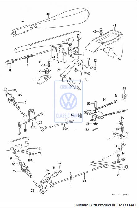

habe ein ähnliches Problem, welches ich schnell Lösen muss. Der Knopf lässt sich nicht mehr runter drücken, die Feststellbremse rastet nicht mehr ein, ist sonst aber funktionstüchtig.
Bin schraubertechnisch NOCH ein ziemlicher Anfänger, aber denke es hakt dort drinnen im Bereich der Stange/Feder /Raste. Müsste man doch mit Bormitteln selber beikommen können?!
Beigefügte Zeichnung zeigt die Bermse ja schon ganz gut im Aufbau. Hier wäre ich allerdings sehr dankbar für Tipps und Hinweise, wie man am Besten vorgeht und worauf ich eventuel
ein Augenmerk drauf haben muss.

Wenn man die Bremse ziemlich weit hoch ziehen kann, dann passiert es manchmal, dass das Zahnsegment, in der Zeichnung die Nr. 9 ganz umkippt und der Hebel nicht mehr rastet. Das ist dann Fisselarbeit, es wieder einzufädeln, kann man schlecht beschreiben.

das hatte ich auch mal. Oben auf dem Bild (Teil 4 und 9). Teil 4 kann rausrutschen, wenn man die Handbremse zu hoch ziehen konnte.
Dann rastet das Ding schief ein.
Ich hatte das mal eine Zeitlang. Ziehe doch mal die Handbremse hoch. Du kannst dann etwas unterklemmen und schauen, ob die Zähnchen einrasten.
Und du kannst den Knopf drücken und gleichzeitig schauen ob Teil 4 bewegt wird. Wenn nicht mußt du Teil 4 verdrehen.
Ich konnte es im eingebauten Zustand wieder an seinen Ort schieben/verdrehen. Vielleicht hilft dir das.

Habe jetzt den Knopf (Nr. 8) und die Feder (Nr. 7) abnehmen können und sehe, dass die Stange (Nr. 6) im Inneren des Bremshebels unter Spannung steht und stark nach unten drückt. An das Teil Nr. 4 komm ich so auch noch nicht ran.
Sollte die Bremse erstmal ausgehangen werden um den Handbremshebel überhaupt ganz nach oben ziehen zu können?
Danke in die Runde!
Hannes
EDIT:::GELÖST
Juhu, hab das Problem gerade gelöst bekommen. Um den Hebel weit genug nach oben klappen zu können, hab ich die Bremsseile ausgehangen (unterm Fahrzeug). Da die Stange im Hebel (Nr.6) irgendwie mit Teil Nr. 4 verkeilt war, musste ich den Bolzen (in der Zeichnung im Wiki die Nr. 1), der die Stange nach außen (Nr. 17) mit dem Bremshebel verbindet, herausnehmen. Dann war es auch für mich Laien selbsterklärend.
