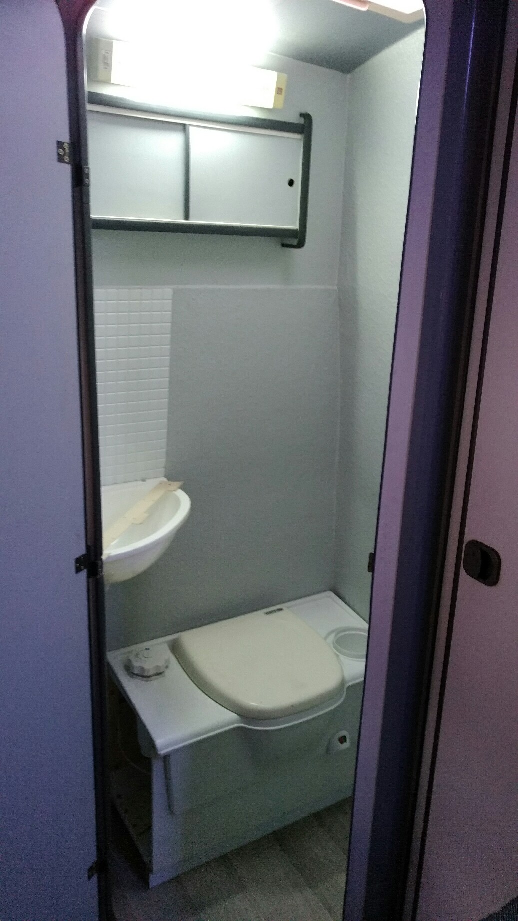

Beitragvon masmat21 » Freitag 3. März 2017, 19:01
Darf ich vorstellen mein Tron :lol: :FREU: ne wirklich habe da keine Probleme mit..
