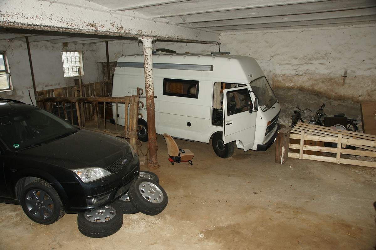

ich wollte bei unserem 1979 LT 75PS Diesel einen Ölwechsel nach der Winterpause machen ( vorm Winter leider nicht mehr geschafft)
und dafuer erstmal rausfinden welcher Motorcode der richtige ist. Leider habe ich nirgends ein Typenschild gefunden, deshalb habe ich ein
Bild angehaengt, und hoffe ihr koennt mir den Code mitteilen. Auf dem Ölfilter steht 12W11, hat jmd vllt Zeit mir den passenden Ölfilter zu
zeigen?
Das naechste Problem ist, dass scheinbar ueber den Winter der Kühlmittelausgleichbehälter fast komplett leer ist, er also irgendwo Wasser
gelassen hat. :oops: Was mache ich nun? Auffüllen und starten? Ich habe Angst, dass er das Wasser vllt im Motor verloren hat, weil unterm
Burle auch nichts nass war...
Wuerde mich sehr uber Antworten freuen, weil wir eingentlich naechste Woche mit einer kleinen Tour die Saison beginnen wollten.
Also sind wirklich ueber jede Antwort dankbar.
