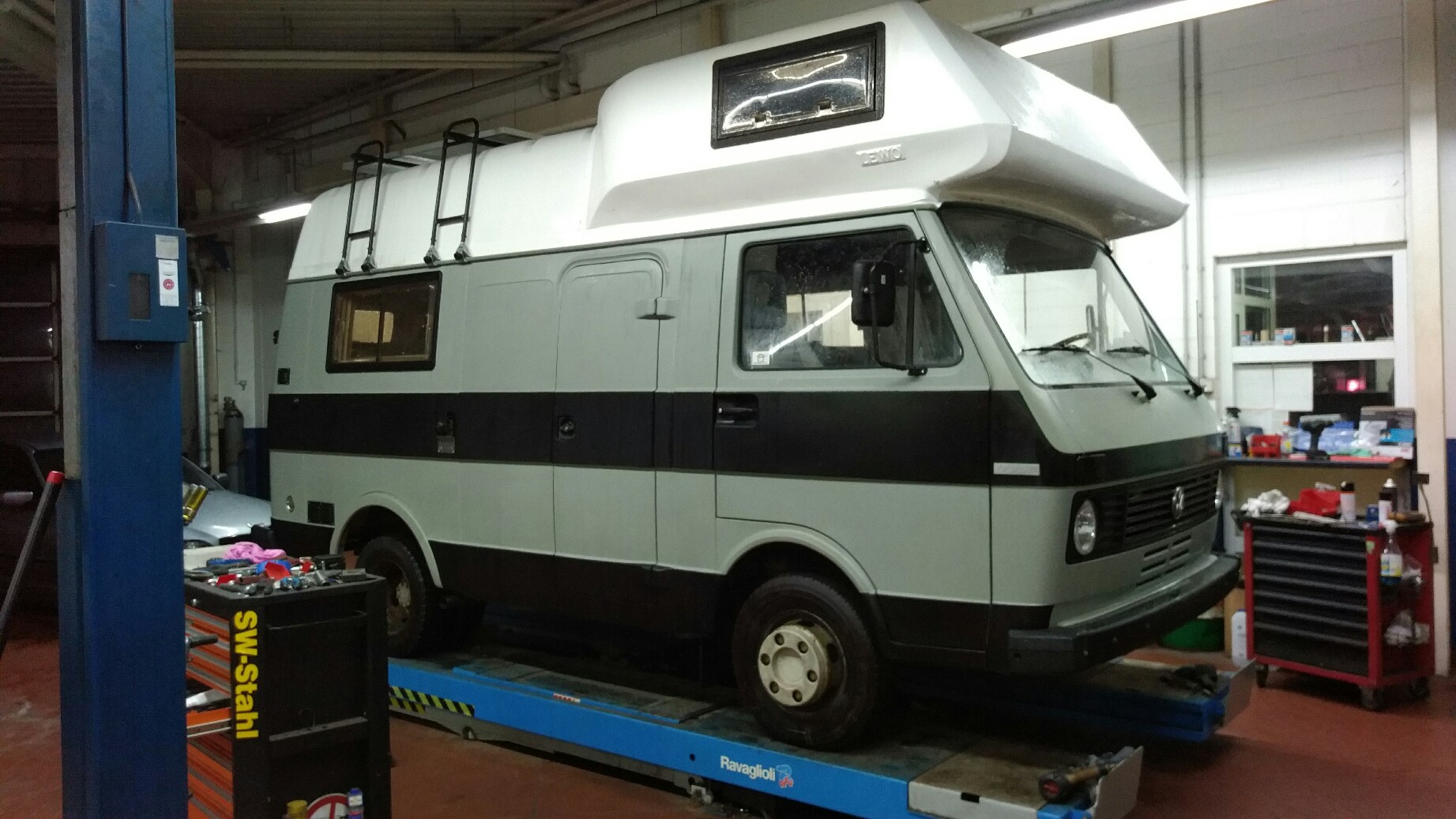

Heute Wohnmobil in die Werkstatt gefahren und gleich auf die Bühne zur Bestandsaufnahme und gleich mal festgestellt das die Kardan Welle sehr viel spiel hinten in der achse hat.. Also wenn ich es in cm angeben würde dann würde ich sagen ca 1, 5cm was ich sie drehen kann also das sie spiel hat, bis das eine Zahnrad ins andere greift!
Was ist da normal? Man merkt auch beim fahren das da ich sagmal ein gewisser Schlupf ist....
Es gibt ja diese Einstellscheiben dafür um das spiel einzustellen, wo bekomme ich die her? Hat jemand einen Link?
Ich bin für eure Hilfe sehr dankbar!
Grüße Mathias

1.5cm auf den Umfang Spiel ist völlig normal beim LT1.
Solange dein Differenzial nicht herumheult, brauchst du dir da keine Sorgen zu machen.

Mehr nervenstärkende Getränke (Baldrian etc) zu dir nehmen, wenn du LT 1 länger fahren willst :doppel_top:
Prüf eher noch mal das Mittellager, ist auch anfällig und kost nich so viel.... :lol:

Also heute mal genau gemessen es sind 18mm Spiel...

Hübscher Busgerät!
