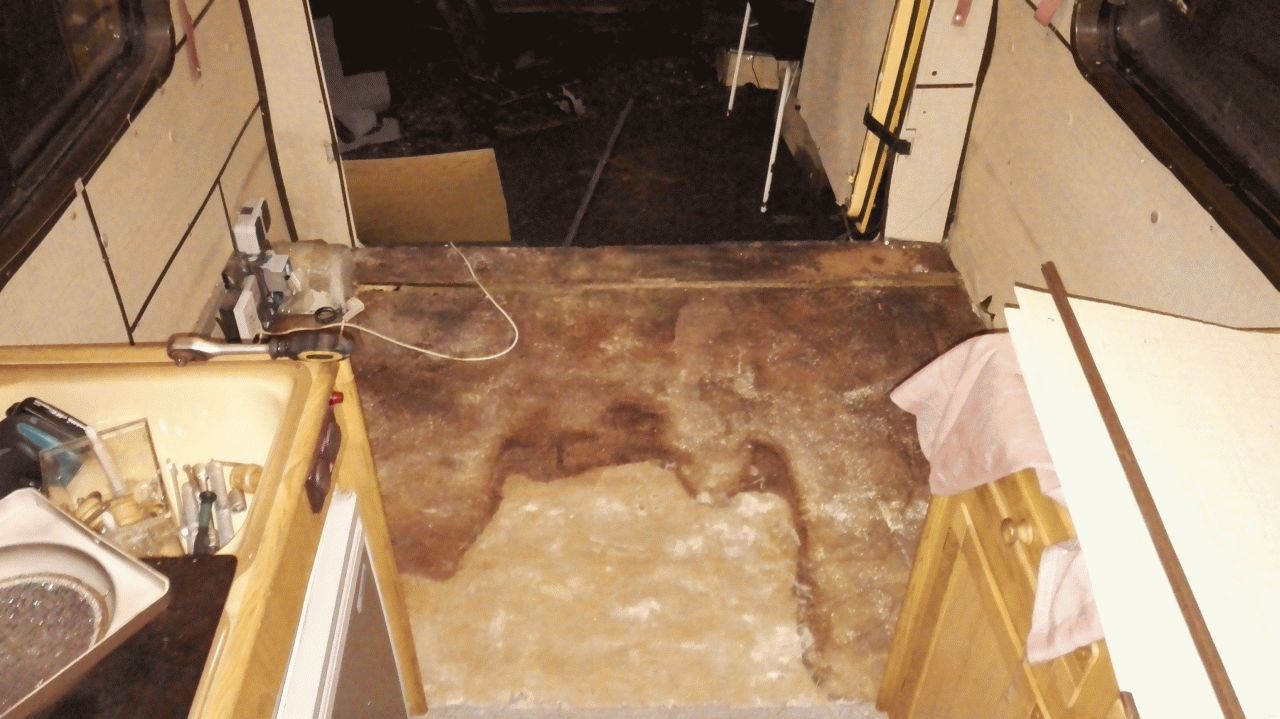

leider hat mein frisch gekaufter LT einen doch eher erheblichen Wasserschaden erlitten (siehe Foto). Nach dem rausreisen des Teppichs hat sich darunter eine komplett nasse Unterbodenkonstruktion (und noch viel schlimmer: eine stark rostende Bodenplatte befunden). Naja... Die Löcher sind geschweißt und der neue Boden schon wieder drin. Jetzt geht es an die Ursachenbekämpfung!

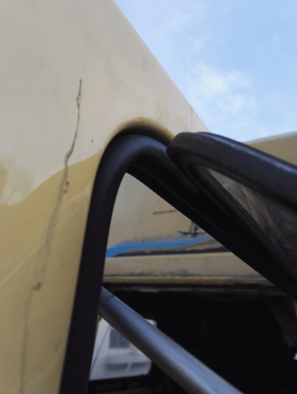

Die hinteren Fenstergummis haben sich mit der Zeit so zusammengezogen, dass zwischen Fenster und Gummi bzw Gummi und Karosserie 2-5mm Luft ist. Nun die Frage an die erfahrenen LTler unter euch;)
Woher bekomme ich die Dichtgummis. Gibt es diese überhaupt noch? Das Fenster ist wohl von der Langlotz GmbH in Lauterbach. Dort werde ich morgen mal anrufen und nachfragen. Evtl kennt Ihr ja aber schon eine bessere Methode?

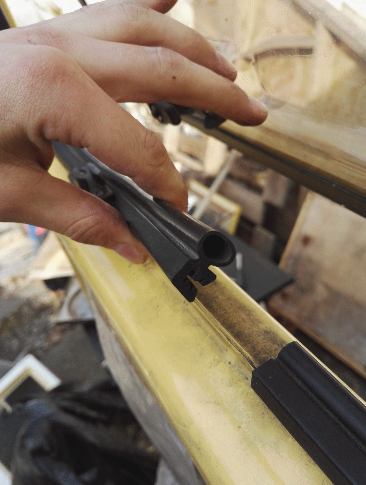

Beitragvon part1 » Mittwoch 15. März 2017, 19:53
Ist das die Dichtung auf dem Bild die du braust?
Ich glaube da habe ich Meterware.
Schaue ich morgen
part1
Re: Fensterdichtungen
Beitragvon Mbkstunt » Donnerstag 16. März 2017, 09:17
Hey Part1,
genau die brauche ich für beide Heckfenster:)
Wäre Super wenn du mal schaust, Danke!
Dennis
Beitragvon justdoit » Donnerstag 16. März 2017, 19:09
die sind doch nicht gleich..... die eine geht zur Seite, die andere nach oben weg :-o
Trollt es hier, oder wie?
justdoit
Beiträge: 344
Beitragvon Torsten alias Jabba » Donnerstag 16. März 2017, 21:36
Quark, von der art her sind die ähnlich. Beide haben die Dichtwulst zur seite.
Beiträge: 838
Beitragvon justdoit » Freitag 17. März 2017, 09:35
Jabba hat geschrieben:Quark, von der art her sind die ähnlich. Beide haben die Dichtwulst zur seite.
stimmt... :oops: da hatte ich wohl die "falsche Brille" auf.... sorry für die Verwirrung :roll:

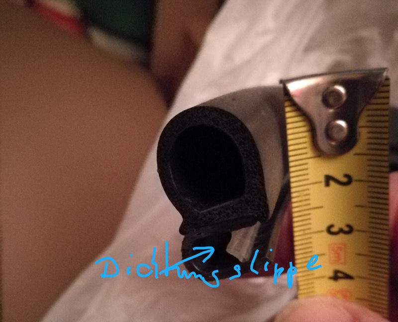

Beitragvon Mbkstunt » Dienstag 21. März 2017, 10:53
Dichtung passt Super! Steht etwas stark unter Spannung, dichtet dafür wunderbar!
Besten Dank nochmal! Habe jetzt wieder Dichtung über falls jemand welche braucht?
