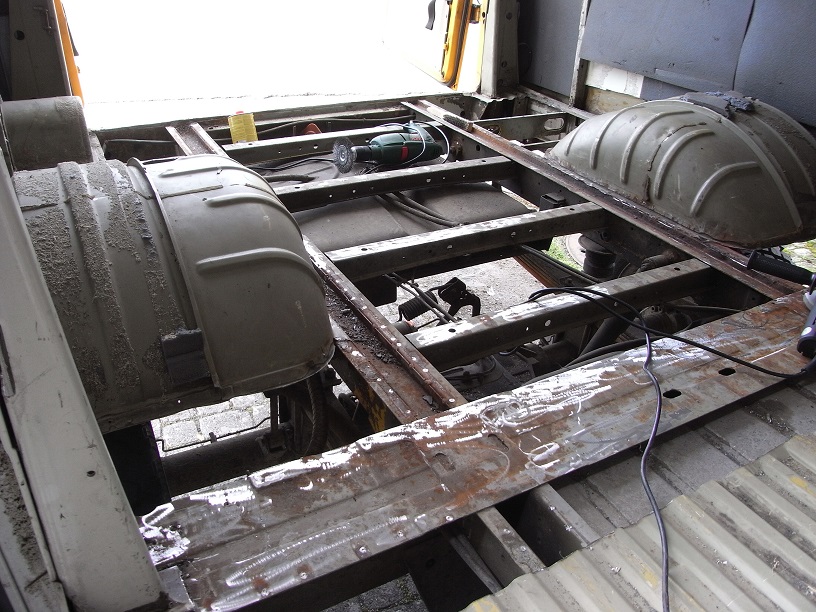

Beitragvon porquero » Sonntag 26. März 2017, 21:20
Hallo Aaron
Warum machst du dir die Mühe und baust die Bodenplatte aus dem anderen LT?
Ich hatte das gleiche Problem und habe einfach ein normales verzinktes Blech genommen. Hast dann halt keine Struktur wie beim Original aber was stört das ?
Vom neuen Blech habe ich leider kein Foto gemacht aber so sah es aus als der alte Boden draussen war.....
Gruss Roman

Re: LT Bodenplatte tauschen ???
Beitragvon aaron82 » Sonntag 26. März 2017, 23:56
Hallo Roman,
Danke für das Foto und die Info,ein bekanter KFZ Mechaniker hat mir davon abgeraten er meinte das würde der TÜV nicht abnehmen.
Die Bodenplatte mit einem Blech zu tauschen wäre mir auch das liebste da die andere Bodenplatte an den Bekanten Stellen kurz vor den hinteren Radläufen auch schon Durchgerostet ist.
Mein Bedenken ist nur auch ob es da bei der H Zulassung Probleme geben könnte da nicht original getreu instand gesetzt.
Oder kommt es bei der H Zulassung nur auf das Äußre Erscheinungsbild an, weis das zufällig jemand ?.
Gruß Aaron

Beitragvon Skoot » Montag 27. März 2017, 07:26
Im Original sind die Wellen in der Bodenplatte ja auh nicht aus optischen Gründen drinnen. Die Wellen geben zusätzliche Steifigkeit. Das muss auch wieder so. Nicht nur für das H- Kennzeichen. Hab mal gehört, daß es für den T2 Boden Rep Bleche gibt und die von den Wellen passen. Wenn Du den Boden allerdings komplett ersetzen musst, dann geht am Schlachter wohl kein Weg vorbei.
Beitragvon porquero » Dienstag 28. März 2017, 10:43
Wie das mit dem H-Kennzeichen aussieht kann ich nicht beurteilen. Wenn aber der Innenraum ausgebaut ist oder zumindest eine Bodenplatte montiert ist muss es der Prüfer schon sehr genau nehmen....
Was die Stabilität vom der Strukturblech betrifft, kann ich nur folgendes sagen:
- bringt wohl in der Längsrichtung eine gewisse Verstärkung was das aber ausmacht im Vergleich zum Rahmen wo es dran geschweisst ist???
- habe es damals mit einem gelernten Karosseriebauer gemacht und der hatte keinerlei Bedenken
- Mein 4x4 hat sich seither durch Orte gewühlt die wohl nie ein "normaler" LT nie sehen wird, dies ohne Probleme
Den Höhenunterschied für die Bodenplatte habe ich übrigens einfach mit Holzlatten ausgeglichen auch um ein wenig Luft dazwischen zu haben.
Gruss Roman
Beitragvon tiemo » Dienstag 28. März 2017, 11:50
Hallo Roman!
Es geht bei den "Wellen" ja um eine Verstärkung der Bereiche zwischen den Trägern, da macht das natürlich viel aus. Vor allem, wenn halt keine Bodenplatte aus Holz drauf kommt. Wenn man da einfach glattes Blech 1mm hinmacht, dann wird das schnell zwischen den Trägern "durchhängen" und beim Verwinden während der Fahrt dann evt. sogar irgendwelche "Pling" und "Plong"-Geräusche machen wie ein oller Blechkanister.
Bei deinen Bildern ist zu erkennen, dass ihr auch die Decklage der Längsträger ersetzt habt. Vielleicht hat der Karosseriebauer da gleich eine größere Blechstärke verbaut, um sich das Rostnest zwischen Bodenblech und Decklage des Trägers zu ersparen, wo man ja keinen Lack hinbekommt.
Beitragvon porquero » Dienstag 28. März 2017, 12:13
Hallo Tiemo
Die Träger sind noch die alten, an die verwendete Blechstärke kann ich mich nicht erinnern, könnte auch 1.5'er sein mehr denke ich nicht.
