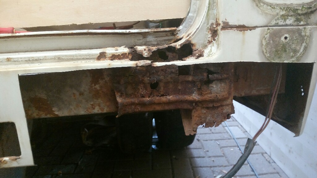

Eine böse Überraschung musste sich natürlich auch noch auftun, hinten ließen sich nach Enfernen von 7 (!) Kehrschaufeln von Dreck und Rost - Kompostmischung einige sehr böse durchgerostete Stellen entdecken..
Das kleine Dreiecksblech links im Bild hängt nur noch am seidenen Faden..

Das mit dem Dreiecksblech ist nicht schlimm, das wird ja von der Stoßstange gehalten ;-)
Auf deinem letzten Bild rechts kann man sehr schön einen typischen "Komposter" erkennen: Wo das innere Blech runter kommt und zum äußeren läuft, bildet sich ein u-förmiger Raum, auf dem immer nasser, salziger Matsch liegen bleibt. Daher ist dort auch ein ziemliches Loch reingerostet. An vielen solchen Stellen sind die Außenbleche mit Falz gestoßen, und da rostet der Matsch nicht nur nach innen, sondern halt auch nach außen durch, das gibt dann irgendwann die kleinen Löchlein und Blasen im Lack. Das Bösartige daran ist, dass man diese Stellen auch von innen nicht ohne weiteres sehen kann, weil da eben das innere Blech davor liegt.
Hättest du schon vor 5 Jahren den Unterboden so mit Fett einbalsamiert und dies wiederholt, hättest du nun deutlich weniger zu tun - aber so ist das nun mal: hätte, hätte, Fahrradkette. Ist ja noch nicht zu spät.

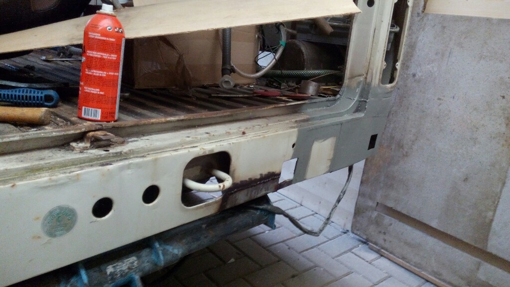

Beitragvon vsampel » Samstag 1. April 2017, 10:40
Na du machst mir ja Mut.. Aber ich habe mich auch schon gefragt wie man dort am besten hinkommt. Aber soweit bin ich ja noch nicht. Ich lege jetzt erstmal alles vernünftig frei, dann seh ich weiter.
Lieber mache ich's jetzt aber einmal richtig und habe lange meine Ruhe.
Wie entfernt mann das denn vernünftig? Flext man das einfach raus, und schweißt es danach stumpf wieder ein oder bohrt man die Schweißpunkte auf und entfernt es an den Falzen komplett?
Ich lese mich ins schweißen gerade viel ein und denke, wo es geht ist ein stumpfer übergang besser. Überall wo man absetzt und Falze bildet, schafft man sich ja neue Rostnester.

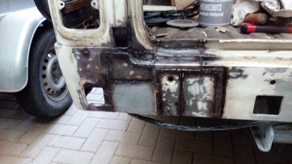

Beitragvon Torsten alias Jabba » Samstag 1. April 2017, 11:00
Ausgangslage nach entfernen der Ecke
Bild Bild Bild Bild Bild Bild
Der Heilungsprozess
Bild Bild Bild Bild Bild Bild Bild Bild Bild Bild Bild Bild Bild Bild Bild Bild Bild Bild
