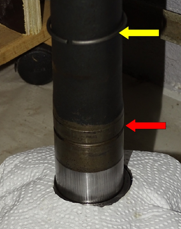

Die letzte Änderung des Schrumpfringes beinhaltet aber auch noch eine Sicherheitseinrichtung:
Die Steckachsen haben kurz vor der Fläche für den Lager- Schrumpfringsitz noch eine Nut bekommen (roter Pfeil) in der ein Ring aus Federstahl (gelber Pfeil) sitzt.
Dazu passend hat der Schrumpfing innen eine Schräge erhalten
Sollte der Schrumpfing sich lösen, rutscht er nur bis zu diesem Federring, die Achse kann nicht mehr komplett herauswandern sondern nur noch ein paar cm.

Verstehe, Beweislastumkehr nach 6 Monaten - nun musst DU nachweisen, dass die Ringe schon beim Kauf zu eng waren und nicht erst bei dir geschrumpft sind (jetzt verstehe ich auch die Bezeichnung "Schrumpfring")...
Aber aus deinem Foto geht hervor, wieso die Ringe breiter gemacht wurden - nicht, weil die Reiblänge zu klein war, sondern wegen der Fase für den Federring. Danke dir!
