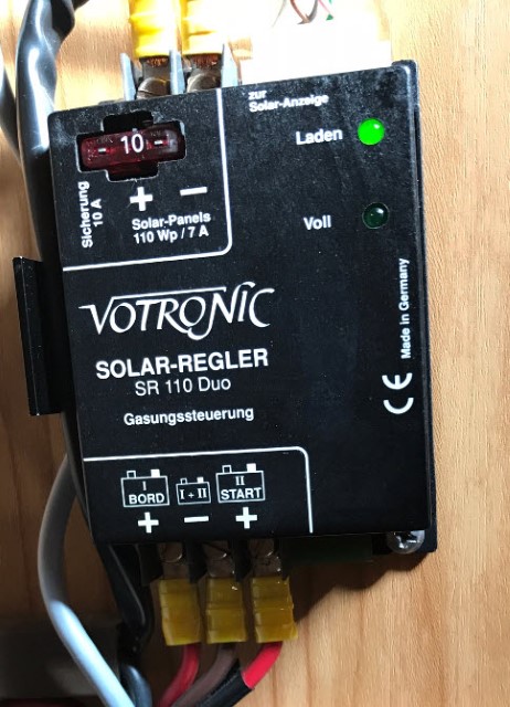

Beitragvon rutschig » Freitag 7. April 2017, 17:00

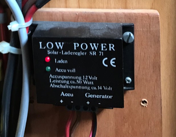

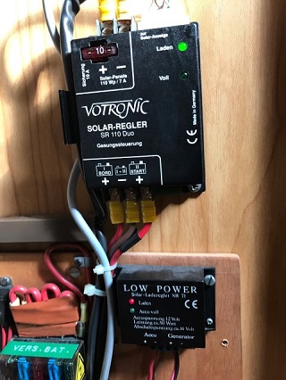

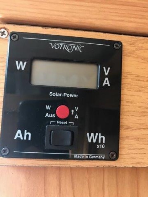

Um das ganze zu vereinfachen... kann man das auch über so ein Display (welches bei mir eingebaut ist) vielleicht ablesen?
Da steht ja ein W im Display... wird da angezeit wieviel durchs Solar reinkommt oder grad verbraucht wird?

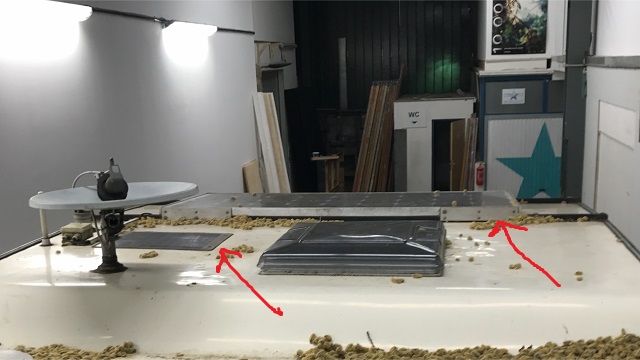

...übrigens sehe ich grad dass ich auch zwei Laderegler habe, ... ja ich habe zwei verschiedene Solarpanels aufm Dach :-)
