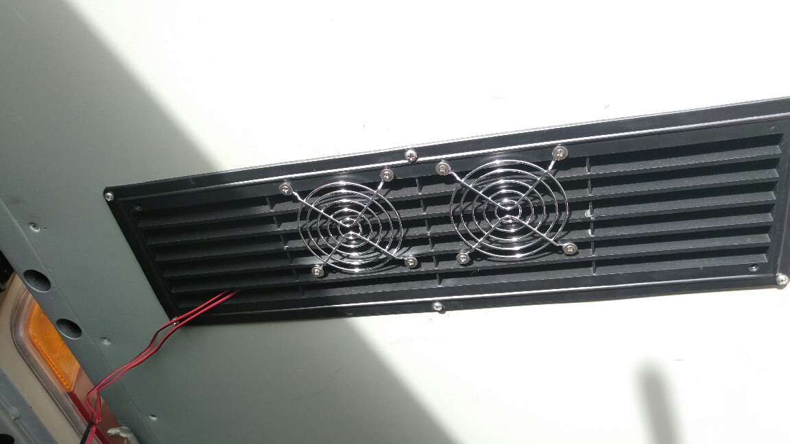

ich habe mich letztes Jahr auf Mallorca dazu entschlossen, Zusatzlüfter hinter das obere Lüftungsgitter zu bauen. Bei 30 Grad in der Nacht lief der originale Lüfter beinahe pausenlos und ich bin kurz vorm durchdrehen gewesen :evil: eine Lösung musste also her.
Ich habe das obere Lüftungsgitter und den Lochabstand der Befestigungsschrauben abgemessen, damit ich ein Alublech zurechtschneiden konnte. Mit diesem Maß habe ich mich dann auf die Suche nach zwei passenden Lüftern gemacht:
http://www.ebay.de/itm/SUNON-Axial-Lufter-HA92251V4-999-12V-92x25mm-V-47-7m-h-17-7dBA-1700U-min-854693-/311835419780?hash=item489ad6e484:g:kVcAAOSwWnFV-89l
Axial-Lüfter von Sunon, 92x92mm, 47,7m^3/h Fördermenge, 17,7 dBA und einer Leistungsaufnahme von 0,9W.
Diese beiden habe ich folgendermaßen aufs Blech geschraubt:
Die Schrift zeigt nach außen (damit die Luft auch in die richtige Richtung geblasen wird) und die Kabel habe ich mittig zusammenlaufen lassen. Die zwei schwarzen und die zwei roten Kabel jeweils in einen Steckplatz einer 2er Wago-Klemme. Mann, ich liebe Wago-Klemmen :doppel_top:
Hier noch die Abmessungen:

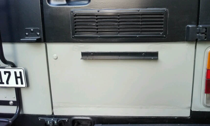

So, Luftleitblech: in irgendeinem Wiki-Eintrag gibt's nen Link, wo jemand beschreibt, wie er sich die Zusatzlüfter mit den Luftleitblechen einbaut. Quintessenz war, dass der Kühlschrank bei hohen Temperaturen nur in Kombination aus Lüftern und Blechen effektiv gekühlt hat (ich find den Beitrag jetzt auf die Schnelle nicht mehr). Hier gibt's noch ein beispielhaftes Bild: http://www.lt-forum.de/dokuwiki/doku.ph ... rankeinbau
Das ist jedoch in meinem Fall falsch, da die oberen Kühlrippen oberhalb des oberen Lüftungsgitters sitzen und somit der Luftfluss nicht ganz so schön ist, wie dargestellt. Ich habe das Luftleitblech so knapp es ging unterhalb der Kühlrippen platziert, damit die warme, von unten kommende Luft, nirgendwo anders hin kann als durch die Rippen. Ich dachte, ich hätte vom eingebauten Blech auch ein Foto gemacht, leider jedoch nicht.
In der Richtung, in der der Winkel steht, liegt auch das Blech. Als unteren Anschlag habe ich auf die Innenseite der Karosserie unterhalb von der Lüftungsöffnung einen kleineren Winkel mit Heißkleber geklebt. Bisher hält die Geschichte :)
Hier die Blechabmessungen:
Das Blech liegt jetzt falsch herum da. Wenn man es um die horizontale Achse spiegelt, liegt die Einbaulage vor. Die Nut, die man links sieht, ist für den Blechfalz.

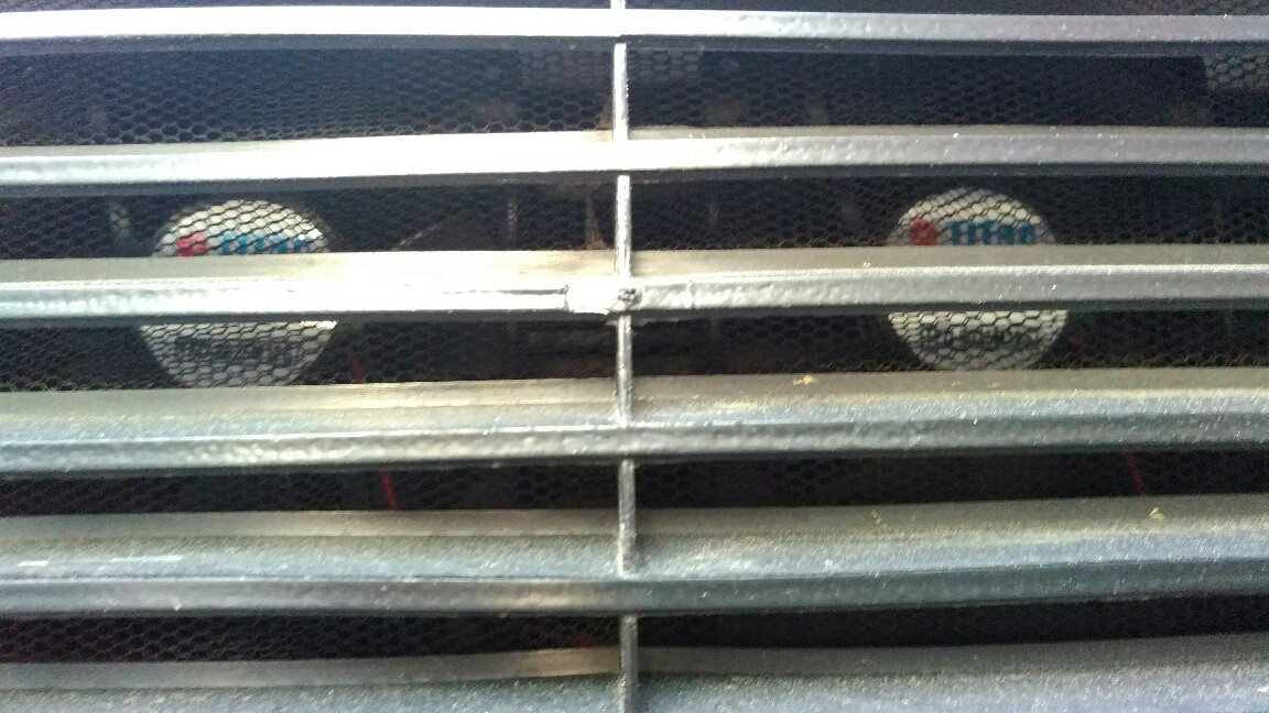

Die Zusatzlüfter habe ich dann von außen mit den Schrauben vom Lüftungsgitter verschraubt. Das war etwas umständlich und hier lohnt es sich den Schraubenabstand genau aufs Alublech zu übertragen. Dann das ganze noch angeschlossen:
Die schwarzen Lüfterkabel mit dem Fahrzeug verbunden, die roten Lüfterkabel mit dem Kippschalter und von da zur Spannungsquelle.
Aufgeräumt siehts dann so aus:

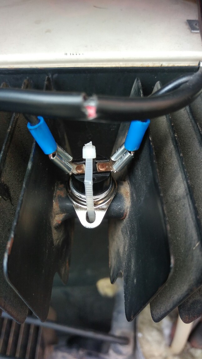

Hallo ich habe es über ein Thermostat gelöst und zwei 80mm Lüfter verbaut das funzt soweit ganz gut ich hatte vorher gar keine Abluft von Kühlschrank die hat er in den Wohnraum abgegeben.... Das Abluft Gitter habe ich auch erst rein geschnitten...

Das kann ich tuhn,
Alsi ja es sitzt hinten in der Tür
Der Thermoschalter ist von ebay und hat gerade mal 2,89€ plus Versand gekostet er schließt den Stromkreis bei ca 50° damit will ich noch herum experimentieren die gibt es in 5° Schritten
Toleranz der Schalttemperatur ±5C
Maximale Belastbarkeit 250V~ 10A~
Kontaktwiderstand ≤50mΩ
Lebensdauer ≥50000 Schaltzyklen

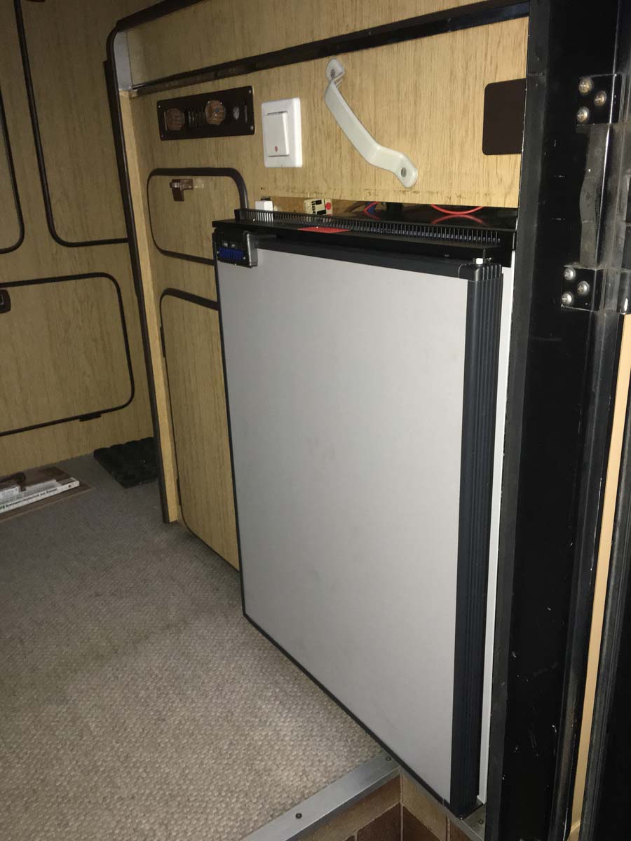

Ich habe einen Rm183 electrolux in einem Westfalia Umbau der ist auch kleiner bsp als ein RM200 oder so..
Da ich alles auseinander hatte (Innenausbau) habe ich ihn auch auf den Kopf gestellt glaube 3 tage stand der so als wir zum 1Mai los waren und 3 Tage auf dem Campingplatz standen konnte ich mich nicht beklagen über den Kühlschrank auf 230V ist er sogar gefroren auf stufe 7 (hat kein Gefrierfach) hatte ihn dann auf 3 gestellt und man hat ihn immer mal klicken gehört wenn er aus gegangen ist also ist er auch nicht die ganze Zeit durch gelaufen... Ich hatte da übrigens noch keine Abluft durch das Gitter in der Hecktür. Er hat vom Wohnraum unten Frischluft gezogen und oben die warme abgegeben das Gitter mit den Lüftern habe ich erst vor 2 Wochen nachgerüstet. Es geht ja für uns am Samstag nach Lauenförde zum Treffen da werde ich sehen ob er wieder genauso gut geht...

Beitragvon Stormanimal » Mittwoch 21. Juni 2017, 22:24
Sodele, der Kissmann ist da.
Der vorhandene Absorber ist schon raus und der Kissmann sitzt bereits zur Probe.
Ein CR85S, das Größte was in die Einbaunische so in etwa reinpasst.
Einiges muss noch angepasst werden. Aber ich habe Ihn in die Nische reinbekommen 8-)
