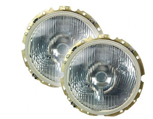

Falls du zur Zeit noch Bilux-Birnen drin hast (die großen Kugeln), beachte, dass man für die normalen H4 andere Reflektoren braucht, weil die Fassung kleiner ist.
Es gibt aber "Upgrade"-H4-Birnen, die in die alten Bilux-Fassungen passen.
Wenn Du noch Bilux Birnen hast würde ich Dir nicht zu den "Upgrade Birnen" raten, denn dann sind Deine Scheinwerferspiegeöl seeehr wahrscheinlich auch nicht mehr die Besten... :grin: :grin:

und H4 Scheinwerfer gibt es für <15€. Sind die selben für T1/T2/T3/LT, Golf 1/2 usw ...
Hab ich gemacht (Bilux auf H4) und hat sich in meinem Fall definitiv gelohnt.

mit den alten Reflektoren und den Upgrade-Birnen habt ihr wohl Recht, vor allem, wenn die Reflektoren wirklich so wenig kosten. Es wäre nur der schnelle "Hack" für unterwegs. Da zum Wechseln sowieso der Reflektor abgebaut werden muss, ist es sogar nicht mal viel Mehrarbeit (so weit ich weiß, muss man die neuen Reflektoren in die alten Käfige einbauen?) Die Upgrade-Birnen sind zwar auch Halogen H4, haben aber aus Kompatibilitätsgründen die gleiche Wattzahl wie die Bilux (45/40W statt 60/55W, wenn ich mich richtig erinnere), damit ältere Elektriken auf keinen Fall überlastet werden und ältere Reflektoren nicht überhitzen. Schon daher können sie garnicht die Lichtmenge wie moderne H4 bringen.
Re: hochleistungs Birnen im LT
Beitragvon Herbert Kozuschnik » Donnerstag 22. Juni 2017, 08:01
Hi Tiemo,
meinst Du mit "Käfig" den Metalrahmen auf dem die Scheinwerfer mittels Einstellschrauben und Federn montiert sind?
Die sind bei den Scheinwerfern aus dem Zubehörhandel normalerweise sogar dran. So ein Satz (2 Stück)
kostet bei verschiedenen Händlern weniger als 30 €...
Die Scheinwerfer passen auch in eine ganze Reihe nicht VW Produkte. Ich hab z.B. (mit leichten Nacharbeiten am "Käfig") schon mal welche in einen Mini I und einen 02er BMW eingebaut.
Auch Porsche 914, 924 und 944 (selbst der 911 "Flachschnauzer") haben den gleichen Scheinwerfer, - ein echtes "Universalerstzteil". ;-) ;-)

die " Upgrade H4 " Birnen, die in die Sockel von Bilux (..ist übrigens nur eine Markenbezeichnung von Osram...die die Zweifadenlampe erfunden haben..) passen, haben keine Zulassung zum Strassenverkehr.
Die unterschiedlichen Fassungen sind schon extra so konstruiert, dass H4 Birnen nicht in die " Bilux " Fassungen passen, weil diese Scheinwerfer eine ganz anders konstruierte Streuscheibe benötigen.
Ausserdem sind in den " Bilux " Scheinwerfern extra kleine Metallkappen montiert, die die Birne nach vorne abdecken, damit man nicht direkt in die Lichtquelle schauen kann, was die H4 Scheinwerfer nicht haben, weil da der Blendschutz direkt auf die Glühlampe aufgebracht ist. D.h. eigentlich könnte man die normal lange H4 Birne garnicht in den " Bilux " Scheinwerfer einbringen, weil sie, bevor man sie befestigen könnte, schon an die Metallkappe stösst.
Ps...ich habe mal in einer Notsituation d.h. mangels H4 Scheinwerfer beim LT mit eckigen Scheinwerfern, unterwegs einen Bilux Scheinwerfer vom Schrott kaufen müssen, bei dem ich dann das Metallkäppchen herausgenommen habe, und die Fassung des H4 Reflektors auf den anderen gebaut habe, das ist der " normale " Umrüst-Weg, und dann funktioniert das.
Das ganze geriet dann in Vergessenheit, und obwohl man an den Scheinwerfergläsern sieht, dass sie unterschiedlich sind, und das Lichtbild bei dem mit H4 Birne hinter der " Bilux " Scheibe auf die Entfernung viel schlechter ist, hat diese Konstruktiom schon mindestens drei mal die HU § 29 anstandslos bestanden, und ich fahre das heute noch so...(..also TÜV ist auch nicht alles ..)...

Die Upgrade-Birne ist ebenfalls von OSRAM und wird als "R2"-Typ angeboten wie die "Bilux". Sie ist elektrisch und mechanisch vollständig kompatibel und sicher zugelassen, sonst würde das angezeigt.
Sie heißt OSRAM Bilux Haloroad und ist bei Fahrzeugen, bei denen man nicht mal eben einen anderen Scheinwerfer einbauen kann, die einzige Möglichkeit für Halogenlicht.
