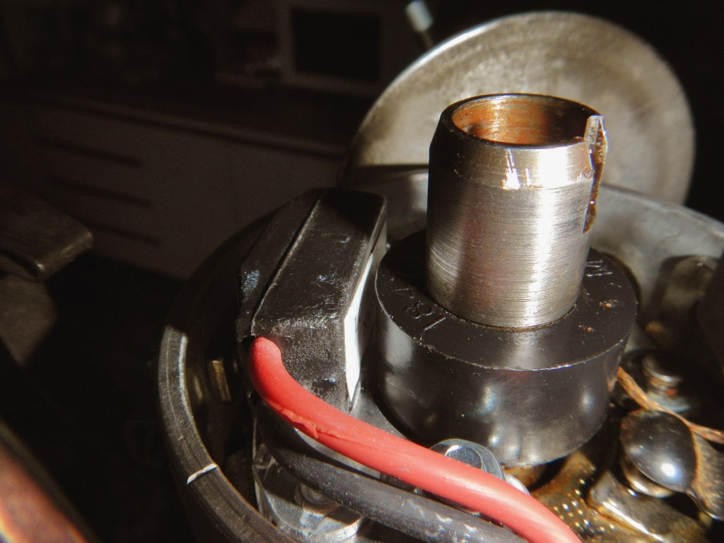

N'abend,
Nachdem mein Unterbrecherkontakt nach nur 1500km schon wieder übel aussah, hab ich mir eine Pertronix 1847V gegönnt. Die müsste passen, in einem LT28 Blog kann man nachlesen, dass der Autor die für seinen CH Motor verwendete. Einbau soweit ein Kinderspiel, aber sitzt der Magnetring nicht deutlich zu tief? Sollte ich da was unterlegen, oder einfach mal starten probieren?
Nach oben ist ja nun auch nicht ewig Platz, weil sonst der Verteilerfinger nicht richtig in der Nut an der Welle greift....
danke

Beitragvon dodl » Samstag 1. Juli 2017, 12:30
Haha, saudummer Userfehler wenn man die deutsche Einbauanleitung statt der Originalen verwendet.
Ich hab die Spacerplatte mit verbaut, die es aber nur bei Verteilern braucht wo der Magnetring höher sitzt...
Passt jetzt haargenau.
Anspringen muss er jetzt noch. Wird ein spannender Abend :-)

Beitragvon dodl » Sonntag 2. Juli 2017, 22:05
N'abend,
Ich führe den Monolog mal weiter - Pertronix is super!
Gestern sprang er natürlich nicht an (Verteilerwelle zur Nockenwelle verdreht), heute einmal zupfen am Schlüssel und schon bollert er los (Markierung am Nockenwellenrad auf OT, Verteilerfinger auf der Kerbe).
Ich red mir das vermutlich nur ein, aber ich schwöre, der Motor rennt runder. Speziell beim beschleunigen von unten raus. Ich bin recht begeistert :-)

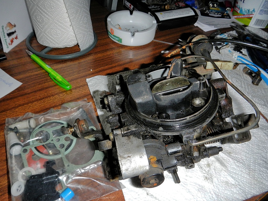

Beitragvon dodl » Freitag 7. Juli 2017, 20:41
N'abend,
Anbei die versprochenen Bilder zum Thema 1B1 Vergaser...
Verwendet wurde das große Reparaturkit von Ruddies (4.03288.00 )
Sehr appetitlich sieht er ja nicht aus :-)
2 grosse Dosen Bremsreiniger und 1l Petroleum später sieht das so aus...
Dichtungsreste wurden mit einem Kunststoffschaber entfernt. Nix aus Metall, das Material ist butterweich!
Das braune Zeugs in der Schwimmerkammer, hab ich auch noch mit einer Bremsreinigerdusche rausbekommen.
Frisch ans Werk, im Kit ist ein neuer Schwimmer, diese kleine Achse auf der er gelagert ist und ein Nadelventil.
Alles in der neuen Version, kann man aber verwenden. Man muss nur schauen, welches der beiden Nadelventile das passende ist. Vorsicht beim rausholen dieser kleinen Achse. Man sieht auf einem der Bilder schon eine kleine Kerbe rechts im Vergaser. Zum Glück unkritische Stelle. Im Bereich der Dichtung wäre das blöd.
Für die Teillastanreicherung gibt's im Kit noch einen neuen Pumpenkolben, die Feder, das winzige Glaskügelchen, das einem zur Verzweiflung treibt und die kleine Abdeckung dazu.
Die muss man vorsichtig mit einer passenden Nuss oder ähnlichem dranklopfen. Wieder nichts scharfkantiges, für mich hat sich die 10er Nuss als ideal erwiesen.
Der Kolben ist auch in der neuen Version, das passt aber und man kann den alten damit ersetzen.
Der weisse Kunststoffring der das Ganze abschliesst muss mit Gefühl reingeklopft werden und die überstehenden Teile entfernt werden. Das muss plan sein, wegen der Dichtung.
Zu guter Letzt nochmal Teillastanreicherung. Der Gummi war schon eher Hartplastik :-)
Sieht banal aus, aber es ist ganz schön tricky das so hinzukriegen, dass alle Löcher schön übereinander liegen.
Und im grossen und ganzen wars das. Es gibt noch ein paar O Ringe, aber die sind anhand der Explosionszeichnung selbsterklärend. Plus ein paar überflüssige Teile, die für andere Modelle gedacht sind.
Und wenn ich jetzt noch draufkomme, wo die hier hingehören, steht ja einer Ausfahrt morgen hoffentlich nichts im Wege :lol:
