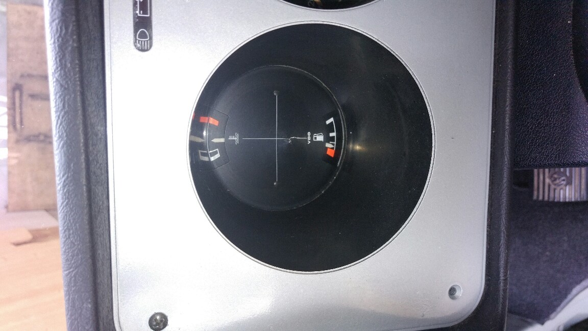

Ich habe einige Issues: Motor überhitzt, wenn ich den Berg hochfahre und die Temperaturanzeige, der glaube ich einfach nicht: Sie steigt sehr schnell, obwohl ein zusätzlicher Fühler für Öltemperatur ziemlich konstant bei 80˚ bleibt. Den Wasserschlauch konnte ich mit der Hand festgreifen für ca. 4 Sekunden bevor es zu doll wehtat.
Eben habe ich einen alten Kühler überholen und einbauen lassen und das geht schon ein bisschen besser, aber immer noch heiß...
Nun bevor ich weitere Schritte mache(außer vielleicht Thermostat sicherheitshalber wechseln, das habe ich allerdings vor einem Jahr und 10kkm schon gewechselt...), möchte ich eine neue und zuverlässige Temperaturanzeige einbauen. Die existierende möchte ich, wenn es geht unberührt lassen.
Bisher habe ich 2 Optionen gesehen: Ein fühler am schlauch beim Ausgleichbehälter einbauen, oder am Zylinderkopf. Hat jemand damit schon gute Erfahrung gemacht und kann mir sagen was er vorzieht?

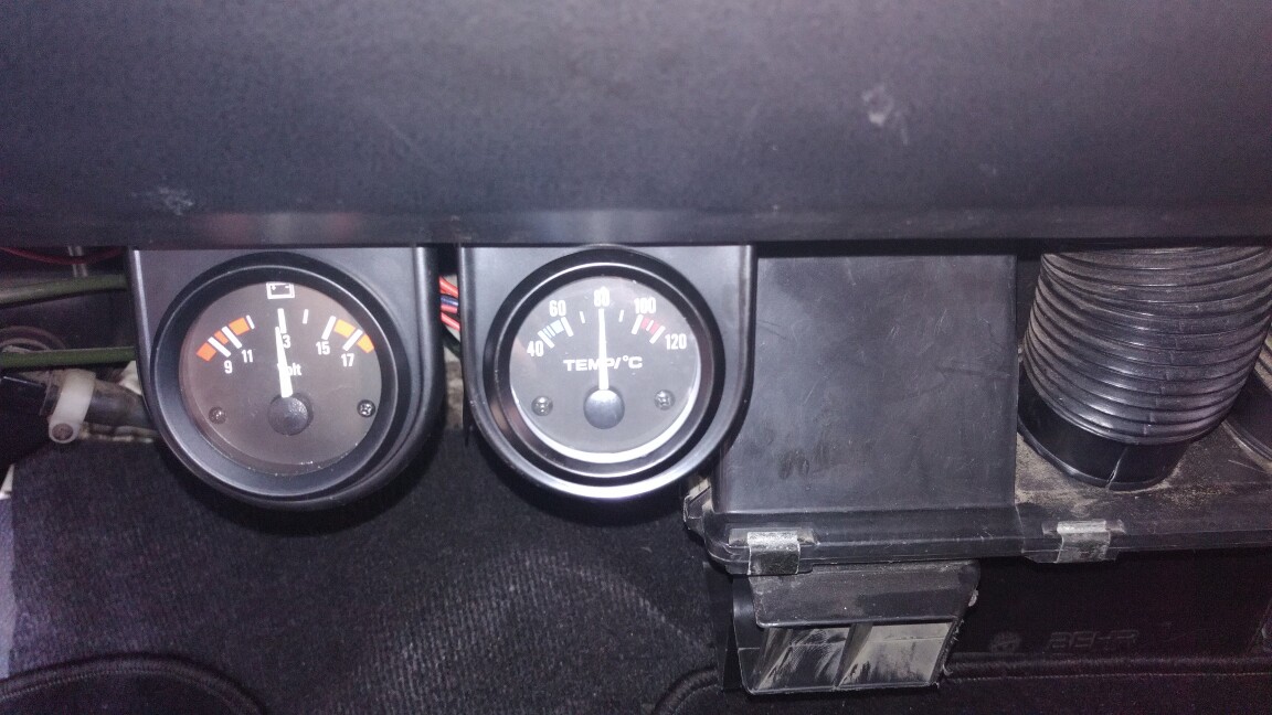

Habe mich dann entschieden da alle Werte immer i.O. waren ein Zusatzinstrument zu verbauen!! Glaub ca. 20,-€ in der Bucht. Habe den alten Temperaturfühler rausgebaut und den neuen in diese Bohrung verschraubt! Danach nochmal alles verglichen mit dem Zusatzinstrument. Sprich ich habe das Wasser im Ausgleichsbehälter gemessen und auf die Zusatzanzeige geschaut. Maximale Abweichung waren 2 Grad.
Denke aber der CP wird allgemein gerne ein wenig wärmer! Waren jetzt erst im Allgäu unterwegs und habe Berg auf schon auch an den 94Grad gekratzt wenn er untertourig sich den Berg hoch gekämpft hat. Dann lieber 5kmh langsamer aber in einem kleinerem Gang und höherer Drehzahl. Da es normal ein fester Lüfter ist beim CP merkst du dann sofort wie die Temperatur runter geht. Bei mir pendelt er sich immer so um die 88Grad ein!

Ich habe mir beim DV den Fühler von der Glühung genommen und für die habe ich einen neuen mit Aluwinkel zur Vakuumpumpe geschraubt, das funktioniert vorzüglich! Mit einem original VDO Instrument.
Mit intakter Luftführug (Gummibalg und Kunststoffring) gibt es kein Überhitzen! Der Visco ist auch ein Hit! Der Öl/Luft Kühler bringt das Temperaturniveau nochmals etwas runter!

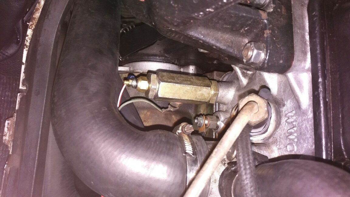

Und beim Cp? Dachte eigentlich auch an ein t Stück vorne am Fühler wenn ich hinten den Nutze wo dann damit hin? Vorne sitzt ja die Vakuum Pumpe...
Normalerweise kann ich doch auch einfach gleich den vorderen nutzen und lege die Anzeige im Tacho 'tot'.....

Dann habe ich einen alten Kopf :lol: könnte ich einfach ein M10x1 bohren und Schneiden da wo die Vakuum Pumpe sitzt bei den Nachfolgern? Also fur den Fühler der Vorglühanlage... Den der sitzt ja nicht direkt im wasser Kreislauf zumindest bei mir nicht..
Ja ich möchte eine Wassertemperatur Anzeige zusätzlich nachrüsten dann würde ich den Fühler gleich nehmen..

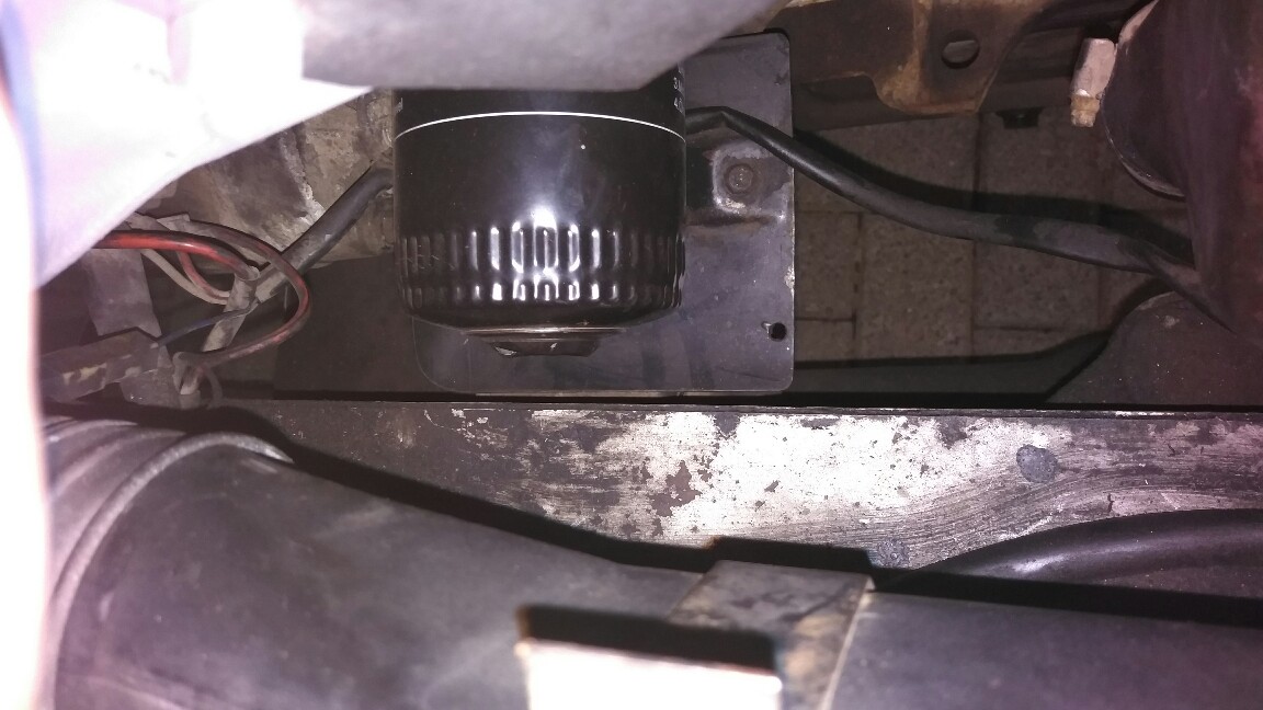

Okay das teil Kostet um die 30€ aber wie in den Wasserkreislauf integrieren? Wenn dann in den kleinen Kreislauf Tom wie hast du ihn angeschlossen?
BILDER UND ANLEITUNG :grin:
Aber ich glaube an den CP bekomme ich das nicht verbaut ich hab vom Ölfiltter zum Rahmen nicht mehr viel Platz wir breit ist der Wärme tauscher?

Das System funktioniert sehr befriedigend, ich fahre mit 82 Gad, bei 0,5 bis 06 Bar Ladedruck, mit 95 bis 105 Kmh (je nach Witterung und Beladung). Bei einer längeren etwas stärkeren Steigung kommt bei ca 89 Grad und 0,7 Bar der Visco und kühlt wieder auf 82 runter. Bei extremen Steigungen geht es maximal auf 95 Grad.
Alles gemessen mit dem oben beschriebenen analogen VDO Rundinstrument, deshalb bitte meine Temperaturangaben nicht ganz so genau zu nehmen!

So ich habe gestern und heute ein bisschen gefrimmelt...
Das ist jetzt meine Lösung der Sache. Die zusatz Temperaturanzeige bleibt zwischen 80 und 90 stehen schwankt immer jeh nach welche Fahrsituation ansteht. Habe auch nochmal bei meinem Ölfilter geschaut da bekomm ich noch nicht mal nen Adapter fur nen Ölkühler zwischen...
Das Anschluss stück ist eigentlich für Öldruck gedacht ich habe es auf 8,8 aufgebohrt und vorne wo das M10x1 ist 5,8... So liegen die beiden Fühler direkt im Wasserkreislauf und nicht wie hinten am Fühler für das Vorglühen auf sackloch im Kopf

Hallo Mathias!
Falls es dich interessiert:
Bei den neueren Motoren ist der Ölfilter über einen gewinkelten Adapter angebaut. Der baut am Motor ganz flach, dann geht der Flansch für Filter / weitere Adapter / Ölkühler nach vorne weg. So steht dann der Filter auch vor der Vorderachse raus. Möglich, dass man das dann doch bei dir verbaut bekommt.
