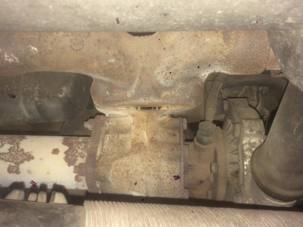

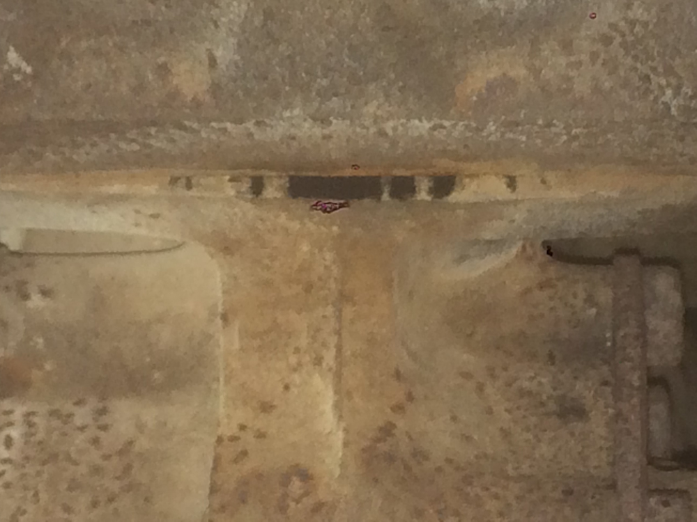

Hallo LTler,
habe letztens mal wieder ein Ölwechsel gemacht und dabei sind mir Rußspuren an der Krümmer-Turbo Verbindung aufgefallen....ich vermute dass es bedeutet das die Dichtung undicht ist...bzw. hoffe ich strak dass es da ein Dichtung gibt und ich nicht Krümmer oder Turbo tauschen muss....
Wenn das der Fall ist, kann mir jmd. weiter helfen?
Wo bekomm ich ne neue Dichtung her?
Was muss alles ausgebaut werden um sie zu wechseln?
Danke & Gruß
Albert
Hier die leichten Rußspuren die aus dem Spalt zwischen dem Krümmer und dem Turbolader kommen...
Beerty

Beitragvon Manuel Strübing » Donnerstag 13. Juli 2017, 12:05
Also so weit ich weiss, ist da keine Dichtung verbaut. Die "Spuren" die du da zeigst sind in meinen Augen auch zu vernachlässigen.

Beitragvon LT-Harry » Donnerstag 13. Juli 2017, 15:17
Servus allerseits
Stimmt, da istb orginal keine Dichtung drinn.
Aber ich habe da mal was gefunden, obs passt ??
https://www.autodoc.de/autoteile/lader- ... us-281-363
Gruß @Harry

Beitragvon cabrio00 » Montag 17. Juli 2017, 19:52
Schau mal beim Turbozentrum in Berlin nach. Dort: Kruemmerdichtung T3 einflutig 3601000103.
Die müßte passen.
Grüsse
Andreas aus München
