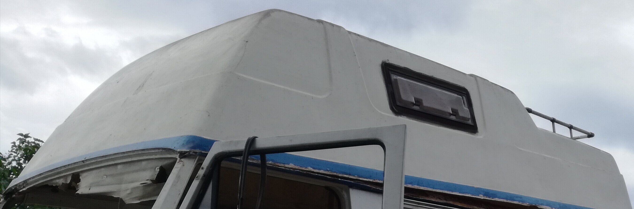

Beitragvon Tramp93 » Freitag 14. Juli 2017, 00:55
Vielen Dank für die Aufschlussreiche Antwort. Ich hab mit westfalia gesprochen und eine ähnliche Info erhalten. Den Hersteller des Daches versuche ich morgen herauszufinden.
Anbei ein Foto zur Klärung.

Beitragvon Daniel Schulz » Freitag 14. Juli 2017, 12:21
von vorne sieht mein Hochdach ähnlich aus, das ist von der Firma Nordlicht, die scheint es aber schon ziemlich lange nicht mehr zu geben. http://www.lt-forum.de/forum/messages/5059.htm

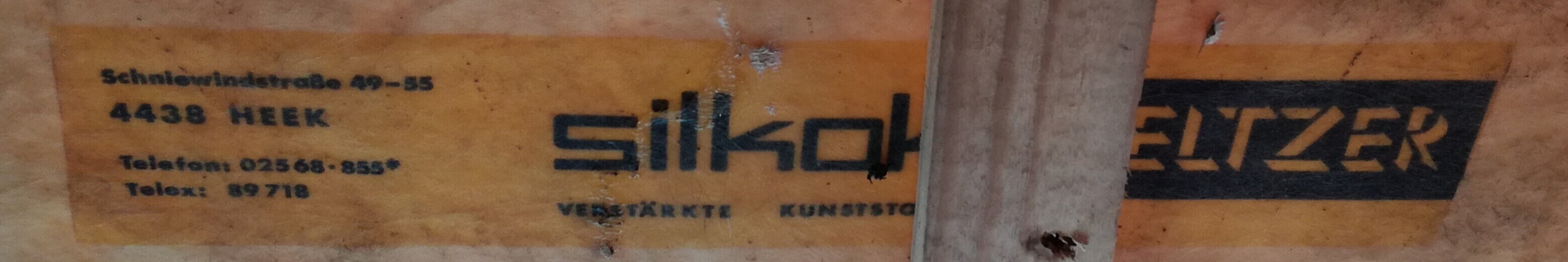

Beitragvon Tramp93 » Freitag 14. Juli 2017, 19:27
Das Dach kommt aus Heek, anbei ein Foto
