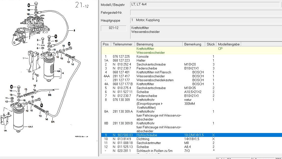

ich hab zwei Teilenummern gefunden:
für CP N 903 580 03
oder 048 133 505 die ist mit Filter aus DW, DV..?
Bei Classicparts nicht lieferbar.

Die N 903 580 03 ist eine Hohlschraube M14x1,5 da paßt gar nix an die ESP.
Die Nr. 048 133 505 ist die richtige, nur mal so zur Info (ca 9.-€ beim freundlichen)

zumindest laut ETOS soll die beim CP passen.

Servus Daniel,
da hast Du recht, aber auch Harry hat recht ;-)
Schau' mal auf der Seite, nicht der Filter, sondern der Einspritzpumpe selbst, da ist die von Harry angegebene Schraube drin, auch beim CP.
Also ein Widerspruch/Fehler im Katalog (zumindest im ETKA).

Servus Daniel
So wie es aussieht hats beide (M12x1,5 + M14x1,5) für den CP gegeben.
Siehe Hauptgruppe 021-16
Aber der Fabian hat ja nen 1G ( also M12x1,5)

Moin ihr Beiden,
so wie es aussieht haben wir so nebenbei eine Fehler bei Etka aufgedeckt. Wie Josef richtig schreibt,ist auch beim CP auf der Seite der Einspritzpumpe die 048133505 angegeben. Somit hat Harry recht und das von mir gezeigte Bild gibt die falsche Schraube an.
