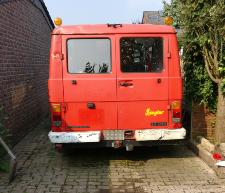

Unten mal ein paar aktuelle Fotos
Edit: Die Stoßstangen hinten werden noch ausgetauscht, die neuen liegen schon hinten drin

Aber die alten Stoßstangen nicht wegwerfen, das sind gefragte Teile und eure sehen aufbereitungswürdig (Brüche und Risse, aber relativ komplett) aus.

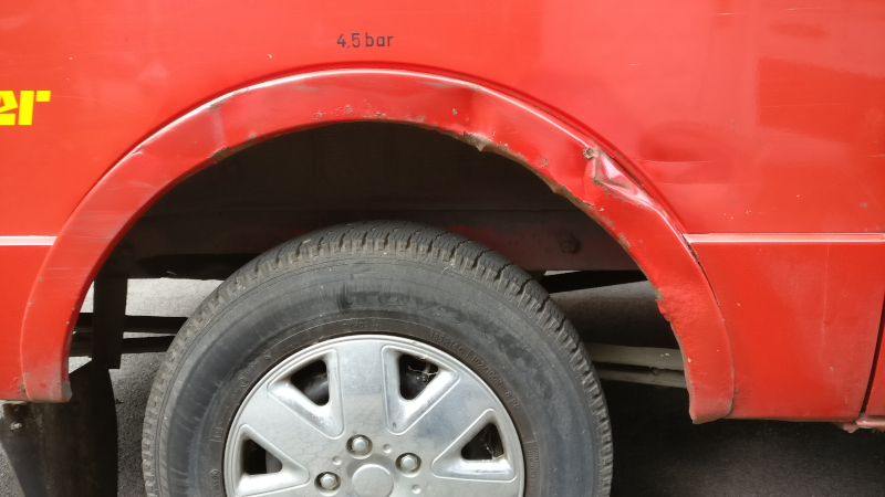

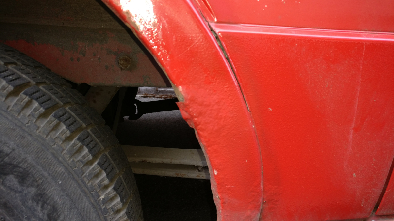

Vorher hat er noch das ein oder andere Hindernis getroffen, Hauptproblem neben den hinteren Stoßstangen (die recht ist komplett gebrochen und mit hinterschraubter Eisenplatte "repariert") ein stark zerdrückter rechter hinterer Kotflügel mit einer Stelle, wo er wohl durchgerostet ist, da ist die Frage, wen zum schweißen finden (Transport) oder entrosten und Glasfaser/Polyesterharz-Flicken?

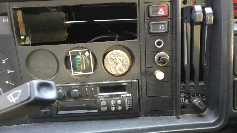

und zu guter Letzt, weiß wer was der weiße Schalter und der drüber bewirken, war das evtl. das Martinshorn?

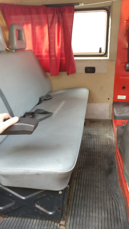

Da ist erst mal die Frage, was eingebaut ist und wo ihr hinwollt. Neben Sitzen braucht man ja auch noch Gurte und so (für die Feuerwehr galten da Sonderregelungen).
KleineFeuerwehr hat geschrieben:Vorher hat er noch das ein oder andere Hindernis getroffen, Hauptproblem neben den hinteren Stoßstangen (die recht ist komplett gebrochen und mit hinterschraubter Eisenplatte "repariert") ein stark zerdrückter rechter hinterer Kotflügel mit einer Stelle, wo er wohl durchgerostet ist, da ist die Frage, wen zum schweißen finden (Transport) oder entrosten und Glasfaser/Polyesterharz-Flicken?
Die Stoßstangen aus Kunststoff sind echte Mangelware, daher wird wohl nur eine fachgerechte Reparatur mit Epoxyharz und Glasmatten und anschließende Lackierung eine dauerhafte Lösung bringen.
Zu dem hinteren Radlauf rate ich euch, nicht mit Polyester anzufangen, wenn ihr den Bus länger als 2 Jahre fahren wollt. Nach dieser Zeit platzt das nämlich für gewöhnlich wieder raus. Der hintere Radlauf hat ja eine geometrisch unkomplizierte Form, den bekommt man mit Ausbeulen, Rost Wegbürsten, dann sehen, was noch übrig ist und Einschweißen von Flicken ziemlich gut wieder hin.

KleineFeuerwehr hat geschrieben:und zu guter Letzt, weiß wer was der weiße Schalter und der drüber bewirken, war das evtl. das Martinshorn?
Das wissen die Götter. Das Armaturenbrett ist ziemlich verbastelt. Wo früher mal eine Ablage war, ist das Innenteil ausgeschnitten, wahrscheinlich, um mehr Zusatzinstrumente montieren zu können.

Wir gucken jetzt mal wie wir das mit der Reparatur regeln, der Werkstattmensch war auf jeden fall echt nett und ist ehemaliger VW-Mitarbeiter mit Connections zu den "alten" Mechanikern.
den Radkasten macht ein befreundeter Metallbauer bei Gelegenheit.
