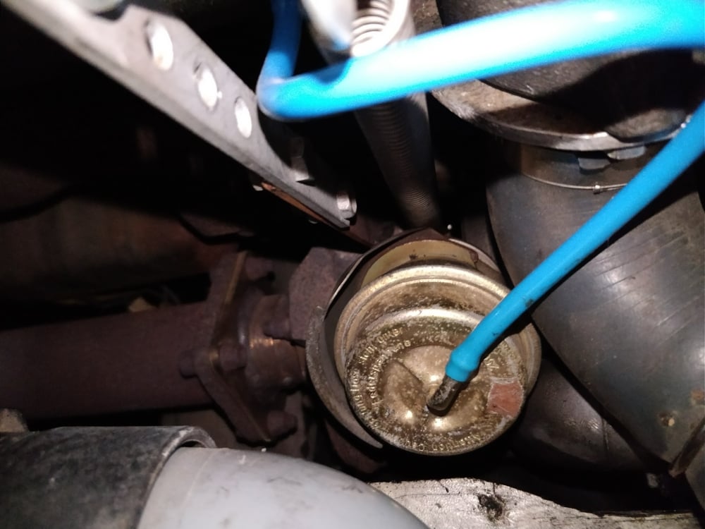

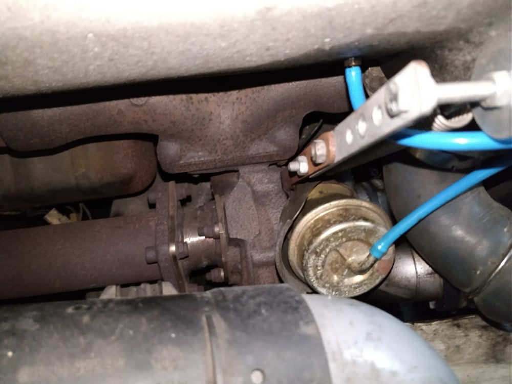

mein Distance Wide mit 1G Motor wurde vom Vorbesitzer mit einem LLK und ÖK versehen.
Nachdem mir obenrum etwas Leistung fehlt, habe ich mir das heute das Erste mal angesehen und werde nicht ganz schlau daraus.
Anbei ein paar Fotos.
Kenne mich leider mit Turboladern nicht wirklich aus. Habe das Wiki und das Forum gewälzt aber ich denke hier ist ein Profi gefragt.
Original sieht diese Konstruktion zumindest nicht aus. Ich denke der Vorbesitzer wollte nach LLK-Einbau etwas Leistung rauskitzeln...
Habe eine Ladedruckanzeige, mit T-Stück vor der ESP abgegriffen.
Ladedruck ist vorhanden, ab ca 1800upm bis 0,7 - 0,8 bar.
Gerade bei höheren Drehzahlen fällt der Ladedruck aber oft auf 0,4 und bleibt dort, ab 90kmh oder bergauf ist dann Schluss.
Außerdem ist der Lader relativ laut (gefühlt), ich habe hier aber keine Vergleichswerte.
Vielleicht kann mir jemand auf die Sprünge helfen.
Idealerweise würde ich gerne den Originalzustand wieder herstellen.
Ich hoffe der Kollege hat nicht auch an der ESP (LDA) gedreht, zumindest die Mengenschraube ist noch verplombt.

Was du da siehst, ist die Druckdose vom Wastegate, also dem Bypass-Ventil, dass bei zu hohem Ladedruck Abgas am Lader vorbei in den Auspuff leitet.
Die Druckdose ist normalerweise über einen ganz kurzen Schlauchbogen direkt am Luftauslass des Laders angeschlossen. Bei dir wurde sie stattdessen mit der Ansaugbrücke verbunden.
Diese Modifikation macht man oft, um den Druckverlust und die Verzögerung durch den LLK und die Luftführungen dorthin aus dem Regelkreis zu eliminieren, da sonst das Wastegate einfach zu oft und zu früh abregelt. Also nichts Schlimmes, würde ich so lassen. EDIT: Zusätzlich ist noch eine Feder verbaut, die der Druckdose zusätzlich zu ihrer internen Feder entgegenwirkt, um den Abregeldruck einstellen zu können. Auch in Ordnung, du hast ja ca. 0.8bar, das ist voll in Ordnung. /EDIT
Wenn man einen LLK einbaut, macht man normalerweise auch was, damit mehr eingespritzt wird, weil man ja auch eine größere Luftmasse im Brennraum hat (kühlere Luft bei gleichem Druck und Volumen -> höhere Luftmasse, da höhere Dichte). Dazu wird meist kombiniert an Mengenschraube und an der LDA neu eingestellt.
Die Einstellung der Mengenschraube hat empfindlichen Einfluss auf das Einsetzen des Turboladers, die Einstellung an der LDA mit dem Leistungsverlauf bei höheren Lasten und Drehzahlen, sprich, bei mehr Turboluft. Das ist also eigentlich alles schon ganz richtig gemacht.
Der Effekt, dass der Turbodruck bei hoher Last plötzlich abfällt, spricht für ein defektes oder zu lasch eingestelltes Abblasventil an der Ansaugbrücke vorne: Dort ist ein schwarzes Plastikteil mit einem Schlauch dran, der am schwarzen Plastikrohr der Luftführung zum Ansaug des Laders zurückführt. Das soll eigentlich nur ein Sicherheitsventil sein, falls der Lader defekt ist und großen Überdruck bringt, der den Motor beschädigen könnte. Oft arbeitet das aber nicht mehr richtig.
Wenn du das Verhalten immer hervorrufen kannst, indem du eine Steigung schnell rauffährst, versuche mal folgendes: Klemme den kleinen Schlauch zwischen dem Ventil und dem Plastikrohr einfach mal mit einer Schraubzwinge und zwei Holzstückchen ab und schau dann, ob das Problem behoben ist.
EDIT2: Hier hab ich noch ein Bildchen davon gefunden:
/EDIT2. So, nun habe ich die EDIT aber genug genervt...

fabs0 hat geschrieben:Du schreibst das Ventil kann zu lasch eingestellt sein, ist es dann möglich das neu einzustellen, oder müsste man es bei Defekt komplett tauschen?
Wäre zu wenig Leistung am Berg und max 90kmh damit zu erklären?
Auf dem Bild erkennt man ja eine Einstellschraube. Damit ist es in relativ engen Grenzen möglich, das Ventil stärker vorzuspannen, sodass es erst bei höherem Druck aufgeht.
Leider betätigt die Schraube nur die kleinere von 2 Federn, die die Vorspannung bewirken. Man kann da noch mit anderen Federhärten arbeiten. Manche legen das Ventil auch einfach tot, indem statt der Feder ein kleines Stück Rundmaterial eingesetzt wird (wovon ich nicht begeistert bin, wenn da ein Ventil ist, dann soll das auch funktionieren).
Wenn das Ventil defekt ist, sollte man es auf jeden Fall tauschen, oft schließt es dann auch nicht völlig dicht und man hat immer etwas Druckverlust.
Da die maximale Leistung des Motors direkt vom Ladedruck abhängig ist, erklärt das die 90km/h vollständig.

Wenn ihr euch die Fotos mal genauer angeschaut dann hättet ihr erkannt das es gar kein Original LT Turbolader sein kann, sondern sehr wahrscheinlich ein VTG Turbolader!
Übrigens meine ACL Umbauten laufen auch mit 1Bar bei etwa 2000U/min :grin:
Ps. der 1G hat im Normalfall den gleiche Lader drauf wie der DV!

runner1603 hat geschrieben:Wenn ihr euch die Fotos mal genauer angeschaut dann hättet ihr erkannt das es gar kein Original LT Turbolader sein kann, sondern sehr wahrscheinlich ein VTG Turbolader!
Am Handy waren die Bilder nicht so gut erkennbar. Hate auch nur wegen des Sicherheitsventil geschaut.
Der VTG Lader kann natürlich "unten" 0,8 haben und "oben" auch nur 1,0bar.
Die Dose wird auch über den Ladedruck geregelt in diesem Fall. Es gäbe auch die Möglichkeit die über ein ventil anzutacken, ist beim LT und der rein mechanischen Steuereung aber viel zu aufwendig.
Ich hab anfang des Jahres einen VTG lader im LT eingestellt. Der Besitzer hatte hier auch mal kurz Bilder vom Lader eingestellt. Das läuft nach einigen Probefahrten und einstellungen extrem gut. Allerdings fährt der mit 07er Kennzeichen, da der TüV sicher überhaupt nicht begeistert ist über einen solchen Umbau.
Beim Umbau auf VTG muss natürlich das ganze Programm Pumpe, LDA, Ölkühler ran, damit der Motor auch die nächsten Kilometer ohne Ausfall vernünftig läuft.

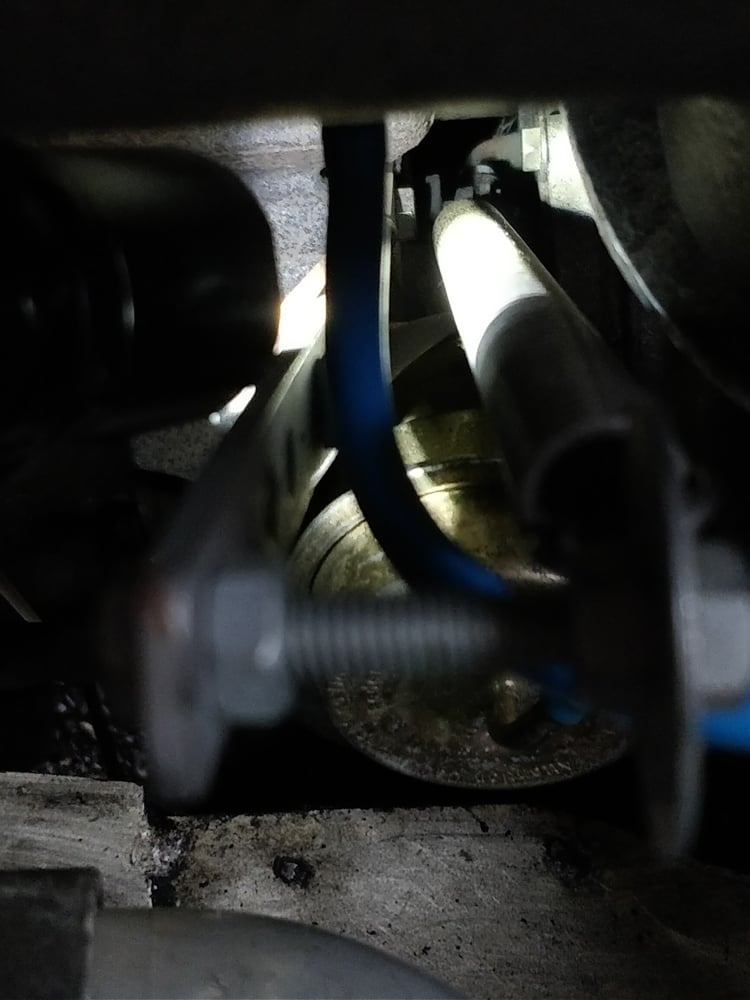

Die Frage ist allerdings, ob das wirklich ein VTG Lader ist, wie Tiemo schon geschrieben hat werden die ja per Unterdruck gesteuert.
An der Dose liegt aber Überdruck aus der Ansaugbrücke an.
Vielleicht kriege ich den Lader auch nochmal besser fotografiert, dann kann man evtl. erkennen, was da genau verbaut wurde.

Ja - das ist ein VTG Lader.
Man kann den VTG Lader mit der originalen UnterdruckDose fahren oder auf eine Druckdose umbauen.
Die Unterdruckdose ist die elegantere Lösung!
Im LT, auf Grund der Einbauposition, hatte ich mich für die Druckdose entschieden.
Bei der Druckdosenvariante ist die Vorspannung dieser entscheidend. Für den Ladedruck und ob und wie viel er Overboost hat.
Da man beim VTG im LT die Vorspannung nur sehr mühsam verstellen kann, hat sich der gute (und schaue!) Mann in den Bildern mit einer Hilsfeder geholfen.
Carsten
LT 28 Westfalia
Beiträge: 24
Registriert: Montag 20. Februar 2017, 17:11
Fahrzeug: VW LT Westfalia Sven Hedin / Florida mit VTG Lader
Re: Turbo Modifikationen vom Vorbesitzer verstehen...
Beitragvon LT 28 Westfalia » Freitag 11. August 2017, 23:20
Ach ja... der VTG verhilft Dir natürlich zu Ladedruck in allen Lebenslagen. Damit Du diesen aber auch in Leistung umwandeln kannst, brauchst Du Diesel!
Bei deinen 0,8 bar, kommst Du noch mit den Serienteilen (Kegel und Feder) recht weit.
Mit der originalen Feder sogar bis fast 1,2bar. Wie weit Du mit dem Kegel kommst hängt davon ab, welcher drin ist. KegelForm und Hub ist natürlich von einigen Parametern mehr abhängig. Ich bin lange 1,4bar und 1,6bar peak gefahren. Ging schon mächtig vorwärts. Grad unten rum. Ich mochte das!
(Aber mit Boot dahinter mag zuerst die Antriebswelle und dann das Overdrive das nicht mehr!)
Nun fahre ich brave 1,2bar und keinen Overboost.
Tut auch der Öltemperatur gut!

Beitragvon tiemo » Freitag 11. August 2017, 23:22
Hallo Carsten!
LT 28 Westfalia hat geschrieben:Ja - das ist ein VTG Lader.
Aha! Beim VTG ist es ja so, dass der erst mit Unterdruck auf der Dose richtig Druck macht. Also mehr Druck (weniger Unterdruck) -> weniger Verdichtung.
Genau wie beim normalen Lader mit Druckdose: mehr Druck -> weniger Verdichtung. Man könnte also auf die originale Unterdruckdose Überdruck geben und diesen mit Hilfe einer vorgespannten Zugfeder wieder kompensieren - wahrscheinlich ist auf Fabians Foto nichts anderes als das zu sehen. Die Druckdose mit Hitzeschutzblech kommt mir nicht gebastelt vor, die ist bei vielen T4-Ladern genau so und in dieser Richtung verbaut (siehe T4-WIKI Turbolader). Nur haben die eine Drei-Schrauben-Verbindung zum Abgasrohr, der Adapter hier scheint auf der Laderseite mehr zu haben.
LT 28 Westfalia hat geschrieben:Die Unterdruckdose ist die elegantere Lösung!
Damit braucht man aber ein einfaches Steuergerät mit Drucksensor und ein Magnetventil.
Muss beim Umbau von Unterdruck auf Überdruck die Anbauposition so stark ändern?

Beitragvon fabs0 » Samstag 12. August 2017, 17:00
gibt Neuigkeiten:
Habe heute den Schlauch des Abblasventils abgeklemmt, mit kleiner Verbesserung, vmax ca. 100kmh aber immer noch schwach am Berg (War aber wohl nicht 100% dicht, Schraubzwingen waren nicht auffindbar)
Danach habe ich die Einstellschraube am Ventil auf Anschlag reingedreht. Außerdem habe ich bei der Gelegenheit gleich noch die OUT Schraube gereinigt und mit neuen Dichtungen und 25NM wieder eingesetzt, da kam ganz schön Krümel und Schmock raus. (Vorbesitzer fuhr mit PÖL)
Die anschließende Testfahrt war positiv:
Zieht besser, in der Geraden komme ich mit Anlauf auf 110kmh, am "Berg" werde ich nicht mehr langsamer und habe noch ein bisschen Reserve.
Auch rußt er bei 90 weniger, da ich nicht mehr Vollgas fahren muss.
Ladedruck ca auf 0.9bar gestiegen.
Allerdings macht der Turbo jetzt richtig Krawall, hört sich an als würde er dauernd abblasen, der Ladedruck bleibt aber halbwegs konstant.
Fällt zwischendurch um 0.1 bis 0.2 bar, steigt dann aber wieder. Liegt das am VTG Lader?
Hört man das Abblasventil eigentlich, wenn das aufmacht?
Richtig checken kann ich die Änderungen aber erst bei der nächsten längeren Autobahn Tour.
