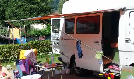

ich trage mich mit dem Gedanken meine Markise an meinem LT 28 "Captain" zu erneuern. ich denke, das die jetzige Markise das Originalteil ist und von Anfang an dran war (BJ 83). Ist zwar noch voll funktionsfähig, aber sehr aufwändig aufzubauen. Deshalb würde ich gerne eine "moderne", aber kostengünstige und leichte Version montieren. und ich würde sie gerne, so wie die jetzige an der Regenrinne montieren. Derzeit sind 3 Klemmhalter verbaut, die das Ding sehr stabil halten und im geöffnetem Zustand wird über ein separates Gestänge direkt am Fahrzeug abgestützt.
Kennt sich jemand mit diesen Befestigungen an der Regenrinne aus? halten die eine neue Markise? Ich habe mal eine Thule Omnistore 5200 im Auge (oder so etwas ähnliches). es gibt auch noch die Omnistore 1200 mit so einem Sack drumrum. Die ist billiger und ca. 4,5 kg leichter. Vielleicht ist das eine Alternative, weil leichter.
Mein Ziel ist, für ein bezahlbares Geld eine schnell herausgekurbelte Markise zu kaufen und, wenn möglich an denselben Befestigungspunkten zu montieren - hat bis jetzt ja
auch gehalten.

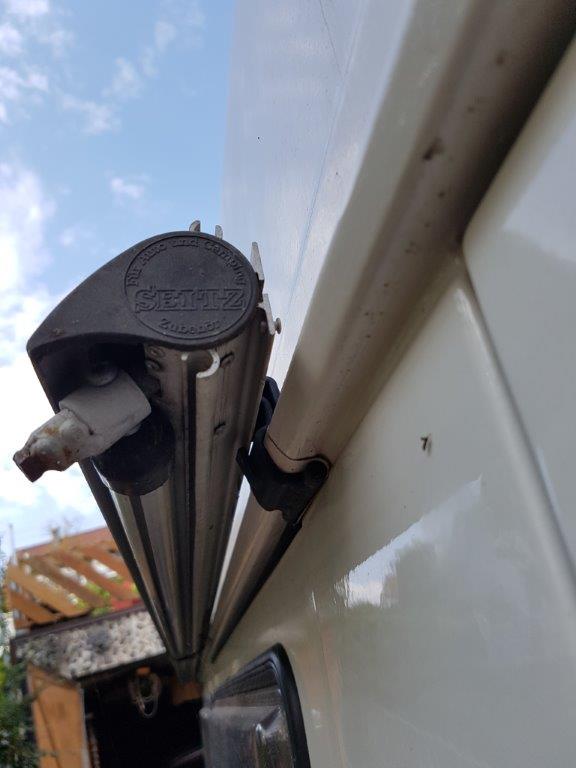

Eine Bitte. Kannst du bitte noch größere Bilder von deiner Markise machen? Die Halter würden mich interessieren.

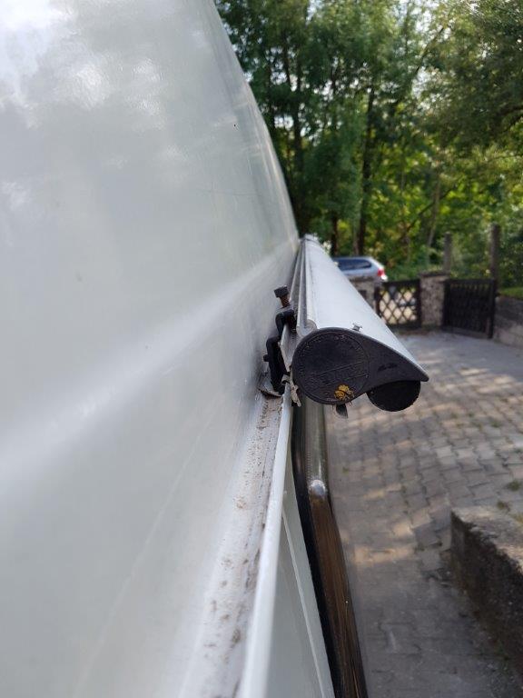

Hallo Jens,
ich hab ein paar Bilder gemacht. Sind nur 2 Halter, nur geklemmt und haben die Markise jetzt die ganzen Jahre ohne Probleme gehalten. ich werde so ähnlichen Halter nachbauen und für eine neue Markisenbefestigung anpassen.

Danke für die Bilder. Da haben wir beide die gleiche Markise.
Auch meine Eigenbauhalter sind ähnlich. Allerdings ist meine Rinne mehr ausgefugt mit Dichtmaße. Da könnte ich deine Version überhaupt nicht verwenden.
