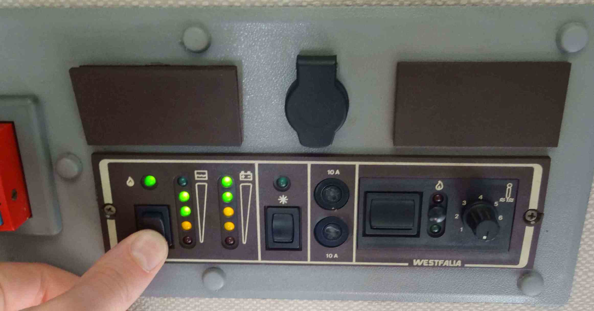

Beitragvon sebi » Montag 28. August 2017, 19:49
kennt sich jemand mit dem LED Panel im Westfalia Florida aus? Seit einiger Zeit geht bei uns schon die LED für den Gasbetrieb des Kühlschranks nicht mehr (siehe Bild, als es noch alles ging). Seit kurzem leuchten auch nicht mehr alle LEDs der Wasseranzeige: Bei vollem Tank leuchten alle und auch wenn ein bisschen was fehlt, so dass nur die oberste nicht mehr leuchtet, ist auch noch OK. Wenn's dann noch weniger Füllstand ist, springt die Anzeige direkt auf Orange, bei leerem Tank auch auf Rot. Die untere grüne LED tut aber nicht so, wie sie sollen. Weiß jemand, was man da machen kann?
Vielen Dank für eure Mühe im Voraus!
Grüße aus Nürnberg
Sebastian

Re: Westfalia Florida: LED Panel Gasbetrieb Wasser Strom etc
Beitragvon LT 28 Westfalia » Mittwoch 30. August 2017, 22:17
Hallo, gerne lösen sich Bauteile/Lötstellen (z.B. Potis) des Panels. Ist nach Ausbau mit etwas Glück recht leicht sichtbar und behebbar. Bei der Wasseranzeige ist es meist die Gebereinheit im Tank, die Undicht geworden und Wasser eingedrungen ist.

Beitragvon sebi » Sonntag 24. September 2017, 19:07
Hallo LT 28 Westfalia,
vielen Dank für die Antwort. Du scheinst dich ja da tatsächlich recht gut auszukennen. Ich habe von Elektronik leider nur sehr wenig Ahnung. Glaubst du wirklich, dass ich das einfach erkenne, welche Bauteile locker sind. Ich habe mittlerweile außerdem gehört, dass die Widerstände mit der Zeit nachlassen und ihre Werte verändern und es deswegen sein, kann dass das Ganze nicht mehr funktioniert. Kennst du jemanden, der sich so ein Panel für schmales Geld anschaut?
Was den Geber für den Wasserstand anbelangt, den könnte ich sicher ausbauen und mir anschauen. Ich bin mir allerdings nicht sicher, wie man das macht und möchte nichts kaputt machen. Gibt's da einen Trick? Wie muss man vorgehen? Ist der Geber reingeklickt oder reingeschraubt?
Sebastian
Beitragvon LT 28 Westfalia » Dienstag 26. September 2017, 22:50
Hallo, das Panel kannst Du einfach ausbauen. Sind auch Stecker dran, damit Du es ausbauen kannst. Wenn Du selber nichts siehst, dann kann es Dir z.B. jeder Rundfunk und Fernseh Elektroniker durchmessen. Der Geber im Tank ist von oben eingeschraubt. Wenn Du keinen passenes Werkzeug zum rausschrauben hast, kannst Du Dich mit zwei passenden Bohrern behelfen, die Du in die Löcher des Gebers steckst. Kannst aber auch einfach mal in den Tank schauen, ob im Geber Wasser steht.
