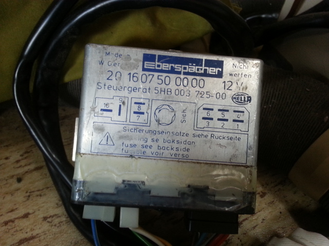

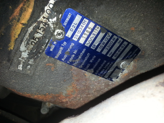

Hallo, ich melde mich mal zurück mit ein paar neuen Infos. Es ist die Standheizung D2L in der Ausführung 25153401 verbaut. Das Steuergerät ist Ausführung 20 160750 00 00. Laut PDF eigebtlich für Benziner? ! Aber von der Machart passt es wieder zum D2L.
Naja, ich habe die Kontakte für Glühkerzensignal Klemme 6, Dosierpumpensignal Klamme 7 durchgemessen und bei aktiviere des Heizvorgangs liegen hier etwa 0.17 V an..sobald ich die Heizung unter den Aktivierungspunkt drehe liegt hier wieder 0.0 an und der Lüfter startet wieder normal.
Ich habe im Anhang mal ein Bild vom Steuergerät.
Ich kann mir nicht erklären wieso der Heizvorgang nicht startet obwohl die Batteriespannung definitiv mehr als ausreichend ist. Die 0.17V kann ich mir auch nicht erklären, muss das so wenig sein?
Ich beziehe mich in der PDF auf Seite 3 und Seite 13 für meine Ausführung.
PS: an der Dieselpumpe liegen beim geplanten Heizvorgang an Grün und an Gelb jeweils 13.5V an. Trotzdem hört man kein klacken...wenn ich die pumpe direkt an die Batterie hänge klackert es jedoch.
Ich hoffe mir kann jemand helfen, langsam bin ich ratlos...

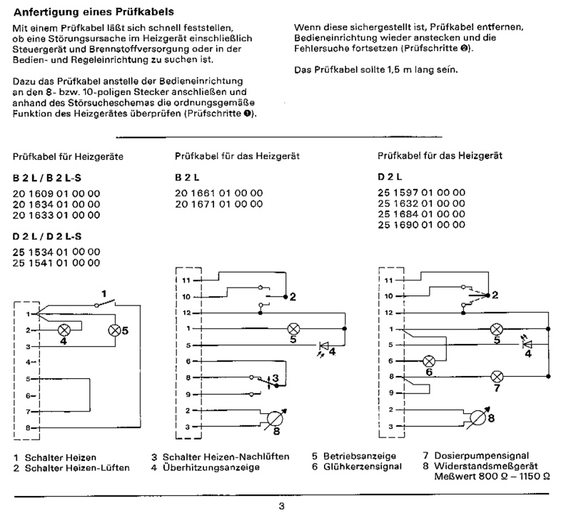

Ich and einer Stelle würde zunächst mit einem Prüfkabel die grundsätzliche Funktion der Heizung prüfen.
Wenn die Heizung damit läuft kannst du den Fehler auf das Thermostat etc einschränken.
Hier mal ein Bild wie das Kabel für die D2L aussehen sollte, wird einfach statt des Reglers an den Stecker angeschlossen:
Bildschirmfoto 2017-09-10 um 18.23.21.jpg (235.1 KiB) 20799-mal betrachtet
Wenn du Schaltpläne brauchst, PM :)

Ja genau das ist die Zeichnung auf die ich mich bezogen habe. Leider verstehe ich nicht wie ich das Prüfkabel anfertigen soll...
Brauche ich ein Kabel und Überbrücke quasi die einzelnen Klemmen oder wie funktioniert das? Auf dem Gebiet der Elektrik habe ich leider nur absolute Grundkenntnisse :cry:

Beitragvon fabs0 » Sonntag 10. September 2017, 22:09
Hallo Haengematte,
ist schon etwas her, ich habe das damals bei meinem T3 mit B2L (also Benzinheizung) angewendet.
Im Endeffekt "ersetzt" du mit dem Kabel den Regler und simulierst "Heizung an, volle Leistung".
Ich hatte den 8 poligen Stecker, welcher die Heizung mit dem Regler verbindet, darum kann ich nur davon sprechen.
Sieht aber so aus, als hättest du den selben.
Ich hatte einfach mit zwei Kabelstücken jeweils Pin 5-7 und Pin 1-8 am Stecker verbunden.
Die beiden anderen Verbindungen (4 und 5 in der Zeichnung) brauchst du nicht, da könntest du dir noch Betriebslämpchen mit einbauen.
Wenn du die zwei Verbindungen gesetzt hast sollte erst die Pumpe tickern und dann die Heizung auf voller Leistung anspringen.
Tut sie das nicht, liegt der Fehler an der Heizung und nicht an dem Regler/Thermostat.
edit: In dem Steuergerät ist eine Sicherung, die auch mal vorsichtshalber prüfen.
Ich hätte auch noch ein Steuergerät übrig, falls Interesse besteht :)
Fabian

Beitragvon Haengematte » Montag 11. September 2017, 12:53
Ok, nochmal zum Verständnis plane ich jetzt Pin 5 mit 6 und 7 zu verbinden und mit dem zweiten Kabel Pin 1, 2, 3,4,5,6,7 und 8 ebenfalls zu verbinden...was ich nicht verstehe ist wieso 5-7 nochmal verbunden werden wenn sie es doch eigentlich durch die große Brücke eh schon sind oder soll es heißen dass ich Pin 5-7 verbinde und mit einem zweiten Kabel dann Pin 1,2,3,4 und 8? :oops:
Die Sicherung im Steuergerät ist fit.
Ich warte mit dem Vorgaben definitiv bis ich eine Rückmeldung habe, irgendwie habe ich da einem Denkfehler..

Beitragvon fabs0 » Montag 11. September 2017, 13:09
ganz einfach:
- Kabel 1: Pin 5 mit Pin 7 verbinden
- Kabel 2: Pin 1 mit Pin 8 verbinden
fabs0 hat geschrieben:Ich hatte einfach mit zwei Kabelstücken jeweils Pin 5-7 und Pin 1-8 am Stecker verbunden.
Das war vielleicht etwas missverständlich geschrieben, sorry ;)

Beitragvon Haengematte » Montag 11. September 2017, 13:23
Heey vielen Dank für die schnelle Antwort, ich dachte mir dass das irgendwie meine Sicherung sprengen wird was ich da verstanden hatte...in dem Zug hätte ich mal dir 16 A Sicherung testen können. Spaß.
Also Verkabelung steht so wie du es gesagt hast. Sobald ich jetzt die Heizung anmache startet der Lüfter so wie vorher, sobald ich die Temperatur auf 4 drehe geht der Lüfter aus wie vorher auch, die Batteriespannung sinkt plötzlich von 13.5 auf 11.9 und aus dem Temeraturregler riecht es unschön....
habe dann direkt wieder ausgemacht..was ist da los?! :DOWN:

Beitragvon fabs0 » Montag 11. September 2017, 13:38
wie in der Anleitung steht "Das Prüfkabel anstelle der Bedieneinrichtung an den 8-poligen Stecker anschließen."
Du musst natürlich das Bedienteil abstecken und die Kabel kommen an den Stecker (Auf deinem zweiten Bild) Richtung Heizung, nicht vom Bedienteil!
Nochmal: Die zwei Kabel ersetzten das Bedienteil.
Du musst nichts mehr einschalten oder verdrehen, die Kabel sorgen für Heizung an, Heizung volle Pulle.
Fabian

Beitragvon Haengematte » Montag 11. September 2017, 14:18
Ach shit Sry dass ich mich da so dumm angestellt habe, irgendwie war ich die ganze Zeit in dem Glauben dass es sich um die Stecker handelt sie ins Steuergerät kommen...
Wir reden über den Stecker aus der Heizung kommt und mit 1 bis 8 beschriftet ist ja? :oops:
wenn ich hier Pin 1 mit 8 mit einem Kabel und Pin 5 mit 7 mit einem Kabel Verbinde tut sich aber leider absolut gar nichts, kein Lüfter, kein Klackern, kein Spannungsabfall.. :?:
Haengematte

Beitragvon fabs0 » Montag 11. September 2017, 14:28
Richtig, also einfach alles am Steuergerät anschließen.
Dann solltest du noch den 8-poligen Stecker übrig haben, hier dann in Richtung Steuergerät die Kabel ansetzen.
Das sollte schon funktionieren...

Beitragvon Haengematte » Montag 11. September 2017, 14:38
Hmm nein ich bin mir sicher dass ich jetzt alles nach Anleitung gemacht habe aber es tut sich nichts..
Edit: ich habe eben nochmalgemessen und an der Pumpe kommen mit Überbrücken auf beiden Leitungen 13.5V an...aber ein klackern hört man trotzdem nicht. Der dieselfilter isz frei und steht voll mit Diesel. Als ich die Pumpe nochmal ausgebaut habe eben und sie an die Batterie geklemmt habe pumpt sie mit jedem Kontakt einen Spritzer Diesel...
das hört sich doch im Grunde gut an, wieso tut sie das denn nicht wenn alles eingebaut ist?? Und einen Lüfter hört man auch nicht :roll:
Ich bin da völlig mit dem Latein am Ende

Hallo Hängematte,
vielleicht hat ja dein Steuergerät einen Schuss weg? (Sieht auch irgendwie so aus, als ob das schonmal geöffnet wurde bei dir)
Das übernimmt normalerweise das Pulsen der Pumpe.
Falsch anschließen kann man das ja fast nicht ;)
Ich hätte hier noch ein Steuergerät 201607500000 liegen, das brauche ich nicht mehr.
Ging vor nem halben Jahr noch einwandfrei.
Bei Interesse schicke mir doch eine PM.
Fabian

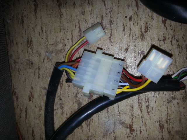

Beitragvon Haengematte » Donnerstag 21. September 2017, 12:49
leider besteht das Problem weiterhin. Das neue Steuergerät hat leider den Fehler nicht behoben.
was mir immer wieder auffällt ist dass ich zwischen 1 und 8 die 13.5 V Messe und zwischen 5 und 7 aber nur 3.2 V.
muss das so sein oder deutet das auf irgendwas hin?
Wenn ich den Temeraturregler überbrücke tut sich leider gar nichts..
