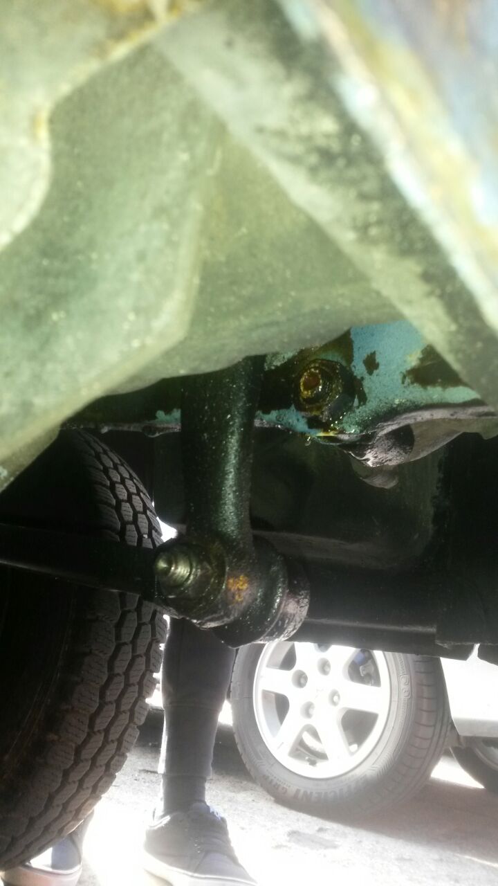

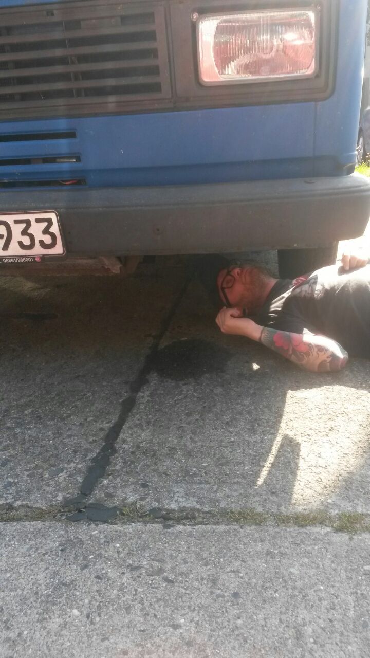

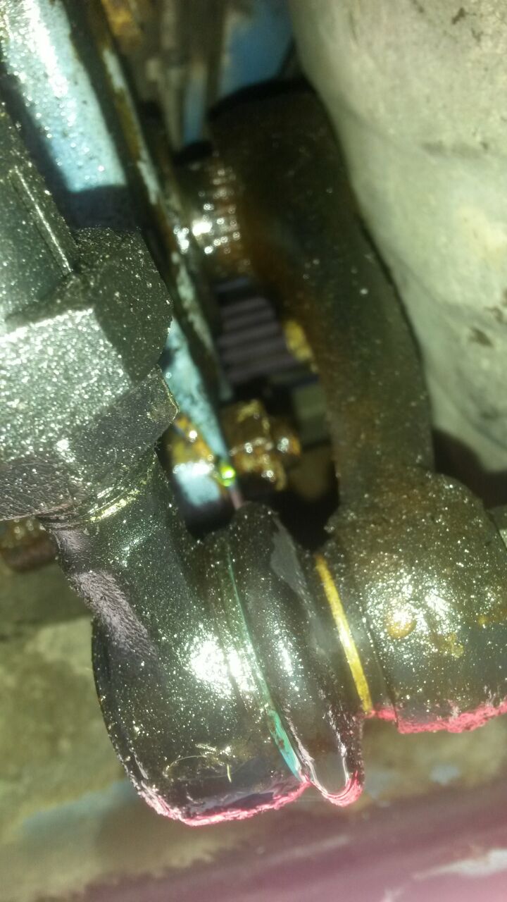

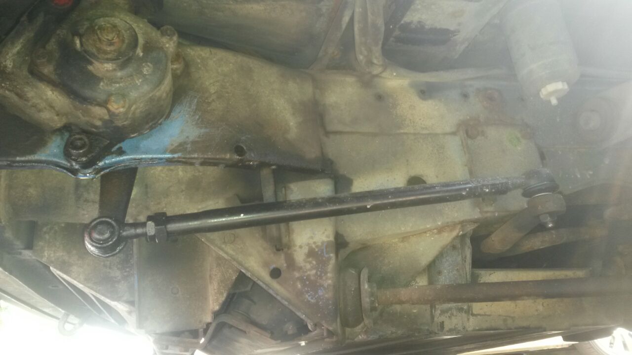

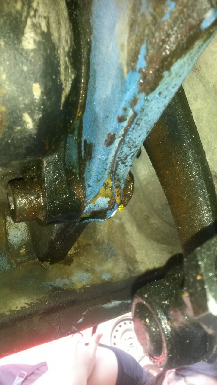

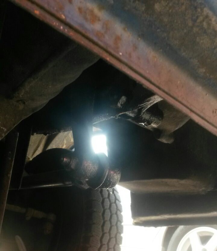

Beitragvon LT Julia » Mittwoch 6. September 2017, 14:20
seit ungefähr einer Woche tropft es unter meinem LT 28 (Baujahr 1987, Diesel) auf der Fahrerseite. Von der Konsistenz und dem optischen Eindruck ist es eine Öl/Wasser-Mischung. Habt ihr eine Idee was es sein könnte? Evtl. der Simmering? Der Bus ist im Mai 2017 noch ohne Probleme durch den TÜV gekommen.
Hab mal ein paar Fotos gemacht und stell die mal hier mit rein.
Und: würdet ihr damit trotzdem am Wochenende ca. 500 km fahren?
Vielen Dank schonmal und viele Grüße,
Julia

Beitragvon tiemo » Mittwoch 6. September 2017, 21:00
Hallo Julia!
Aussehen tut es nach Diesel. Der kann im Holm nach vorne laufen, wenn irgendwo im Bereich Motor oder Kraftstoffleitungen eine Leckage ist.
Oder es kommt aus dem Lenkgetriebe, wo der Lenkhebel rauskommt. Das Lenkgetriebe hat einen Plastikdeckel, bis zu dessen unterem Rand Öl stehen soll, schau mal im WIKI unter Lenkgetriebe. Wenn daviel fehlt, ist es das vielleicht.
EDIT: Um auf deine Frage zurückzukommen: Nein, damit würde ich keine 500km fahren, erst prüfen. Lenkgetriebe ist schnell ausgeschlossen und am Motor muss man halt schauen. Am unangenehmsten wäre eine geplatzte Einspritzleitung, von der der Diesel nach links auf den Längsträger sprüht. Rumsprühender Diesel im heißen Motorraum ist ein gewisses Brandrisiko, außerdem kommen da auf einer längeren Strecke doch viele Liter zusammen. Mit etwas Glück ist es wieder mal nur ein poröser Leckölschlauch... /EDIT

Beitragvon Herbert Kozuschnik » Donnerstag 7. September 2017, 09:39
Hi Julia,
ich würde auch keine 500Km fahren ohne nachzusehen wer den Fleck verursacht.
So weit vorne Öl oder Diesel (Diesel würdest Du ja auch am Geruch erkennen) ohne dass andere Stellen auch nass sind... - ich denke eher an Kühlwasser. Wenn genug Frostschutzmittel drinn ist fühlt sich das auch etwas "ölig" an.
Macht doch einfach mal die Motorhaube runter und seht von oben nach
Edit:
So weit vorne Öl
Öl aus dem Lenkgetriebe könnte es natürlich schon sein. Allerdings sollte sich das dann nicht "wässrig" anfühlen.
Gruß Herbert

Beitragvon Tomturbo1958 » Donnerstag 7. September 2017, 13:12
Servus!
Der Tiemo könnte Recht haben, wenn ein Leckölschlauch rinnt gibt's eine ziemliche Sauerei, welche auch hinten bei der Inspektionsluke im Motordeckel gut zu sehen und zur riechen ist. Das Selbe gilt wenn eine Einspritzleitung gerissen ist und sprüht, allerdings müßte der Motor dann nur auf 5 Zylinder laufen!? In beiden Fällen hört es einige Zeit nach dem Abstellen vom Motor zu rinnen auf.
Das Lenkgetriebe würde meiner Meinung nach nicht so stark und so schnell rinnen!?
Klarheit schafft das Öffnen des Motordeckels!

Beitragvon LT Julia » Sonntag 17. September 2017, 21:58
Und es war tatsächlich der Simmering :-)
Vielen Dank Euch nochmal!
LT Julia
Beiträge: 5
Registriert: Dienstag 5. September 2017, 15:02
Fahrzeug: LT28, EZ 1987, Selbstausbau WoMo
Re: Fleck unter der Fahrerseite
Beitragvon tiemo » Sonntag 17. September 2017, 22:29
Hallo Julia!
Danke für die Rückmeldung, aber welcher Simmerring war es denn? Lenkgetriebe oder Einspritzpumpe?
Beitragvon LT Julia » Dienstag 19. September 2017, 14:36
Lenkgetriebe
