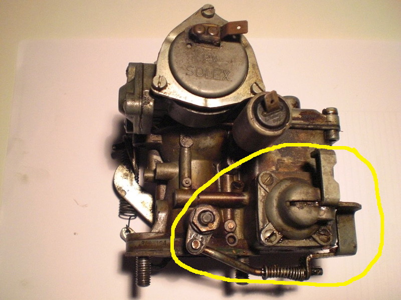

das hört sich an wie ein Problem mit der Beschleunigerpumpe, beim Gasgeben spritz sie zusätzlichen Kraftstoff in den Vergaser. Ist der Motor kalt, wird er durch die Kaltstartanreicherung eh "zu fett" betrieben, das überspielt dann das fehlende Benzin.
Auf dem Bild (ist von Wikipedia und nicht speziell ein LT Vergaser, - die sehen aber alle ähnlich aus ;-) ) ist alles was zur Beschleunigerpumpe gehört eingekreist.
