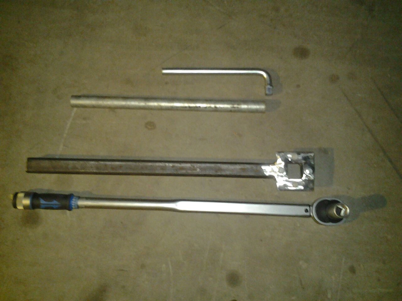

Heute habe ich mir einen massiven Gegenhalter geschweißt, dieser hat einen sehr langen Hebel, welcher gegen den Boden abstützt. Dann konnte ich die Zentralschraube von oben lösen. Das hat sogar sehr gut geklappt, es war noch etwas Platz zum Kühler.
Was dann heute nicht geklappt hat, war die vier Schrauben im Schwingungsdämpfer zu lösen. Es lag nicht am Platz, sondern am passenden Werkzeug. Ich hatte mit Inbus gerechnet, es scheint aber xzn zu sein. Weißt du zufällig, welche Größe?
Vielen Dank. Ich berichte weiter, ob alles geklappt hat.

Reisefreund hat geschrieben:Heute habe ich mir einen massiven Gegenhalter geschweißt, dieser hat einen sehr langen Hebel, welcher gegen den Boden abstützt. Dann konnte ich die Zentralschraube von oben lösen. Das hat sogar sehr gut geklappt, es war noch etwas Platz zum Kühler.
Dann scheint das also zu funktionieren - ich habe es noch nie ausprobiert, aber es kam mir immer extrem knapp vor ;-)
