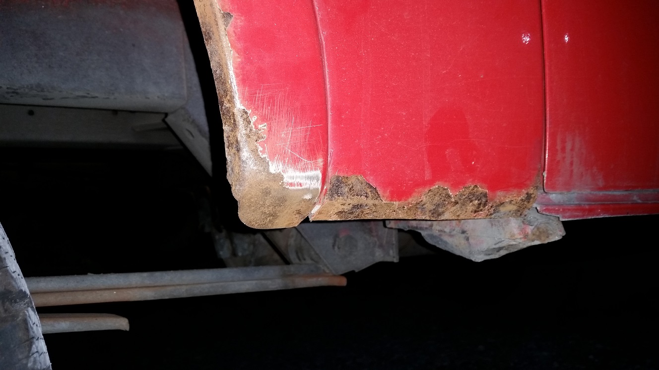

Servus Leute,
Bin gerade dabei meinen Rost zu bekämpfen.
An einem Radlauf ist aber so viel Rost dass ich nicht blank schleifen kann.
War heute bei nem Karosseriebauer und der meinte man muss beide Radlauf Lippen neu ran schweißen.
Kostet dann ca. 1000.
Wär wahrscheinlich am billigsten wenn ich beide Abreiß und n neues hinmach oder?
Bei Classic Parts konnte ich aber leider keine finden.
Im moment sind paar Teile Blank.
Reicht es wenn ich vorest Rostumwandler drauf mache? Ist ja auch gleichzeitig Grundierung.
Das war jetzt mein erstes mal abschleifen deswegen Stelle ich solche Anfänger Fragen :)
Ich bedanke mich schon mal im voraus für jede Antwort.
Gruß Tobias

Das würde ich erst mal mir Rostumwandler behandeln, anschließend grundieren und beilackieren und erst mal so lassen, Das hält dann noch ne Weile.

Hab vor im Winter auch unterwegs zu sein. Da wirds mir dann wohl schnell durchrosten oder :D ?

Schreib mal über fb den Arek Strzelecki an, der vertreibt in der lt community reparaturbleche. Schreib ihn auf englisch an.

Wenn das gut versiegelt ist bleibt die Kante wie sie ist und auf lange Sicht muss die sowieso neu.
