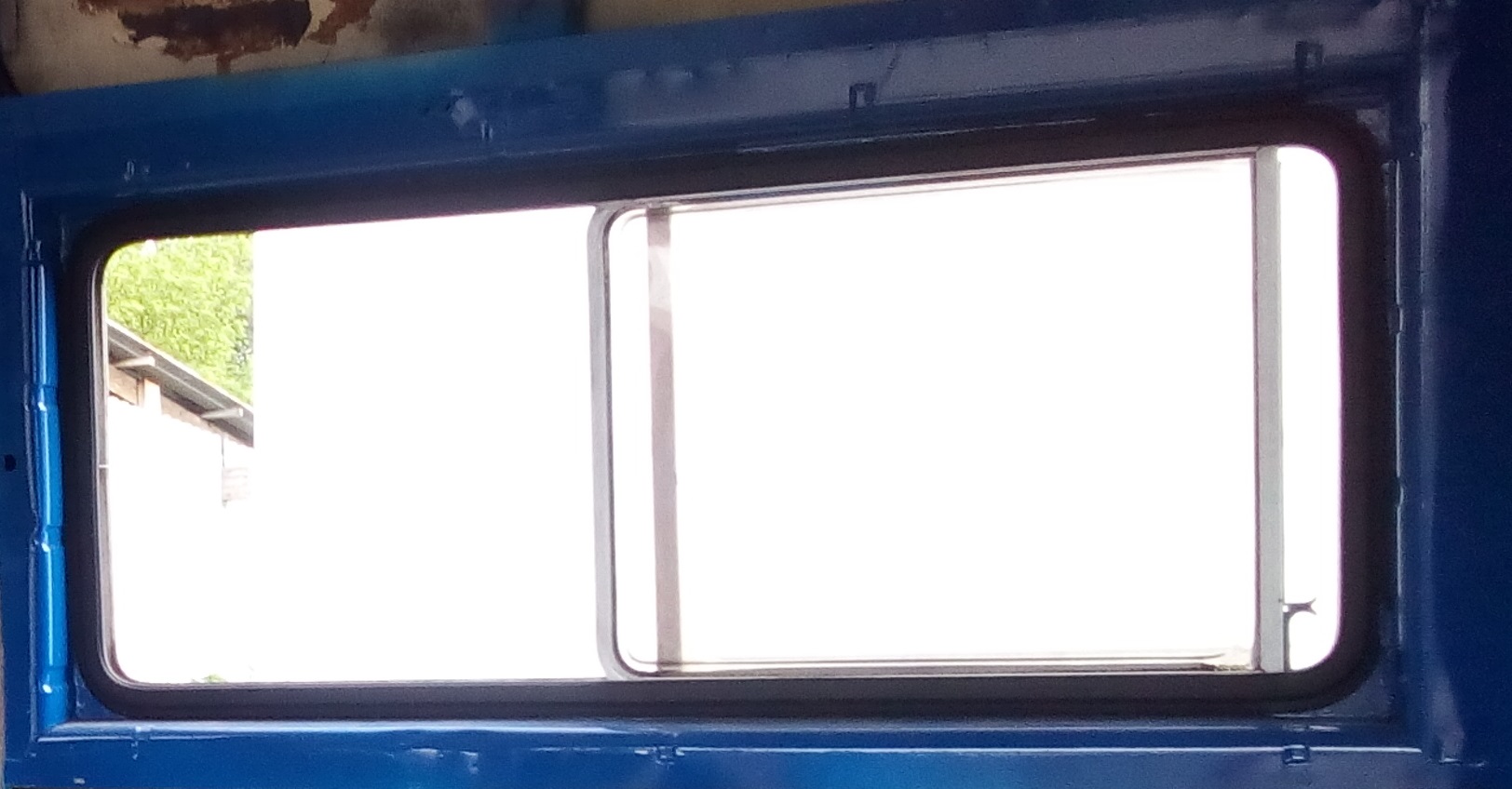

Die Schiebetür hat die Originalglasscheibe, die Fahrerseite bereits ein Schiebefenster aus einem Florida. Da ich den Bus gerade komplett zerlegt habe und er neu aufgebaut wird, überlege ich die beiden Fenster mit S4 Ausstell- bzw. Schiebefenster zu ersetzen. Meine Ausschnitte auf beiden Seiten (links/rechts) sind jeweils 1100 x 470 mm. Nun frage ich mich ob ich dort die S4 1100 x 450 verbaut bekommen. Was denkt ihr?
Mit Ausgleuchblech meint ihr sicher genau die 20 mm in der Höhe, oder?
Vielleicht könntet ihr mir dazu auch ein Foto schicken oder es hier hochladen?

Hast du also wirklich ein 1100 x 450 verbaut? Oder welches Fenstermaß?
Und wie klappte es mit dem Anpassen des Ausschnitts? Hast du ein Blech unten innenliegend gegengeklebt? Und lediglich die runden Ecken herausgetrennt? Ich habe diesen dickauftragenden Innenrahmen und frage mich, ob da wirklich ein 1100x450er reinpassen würde?

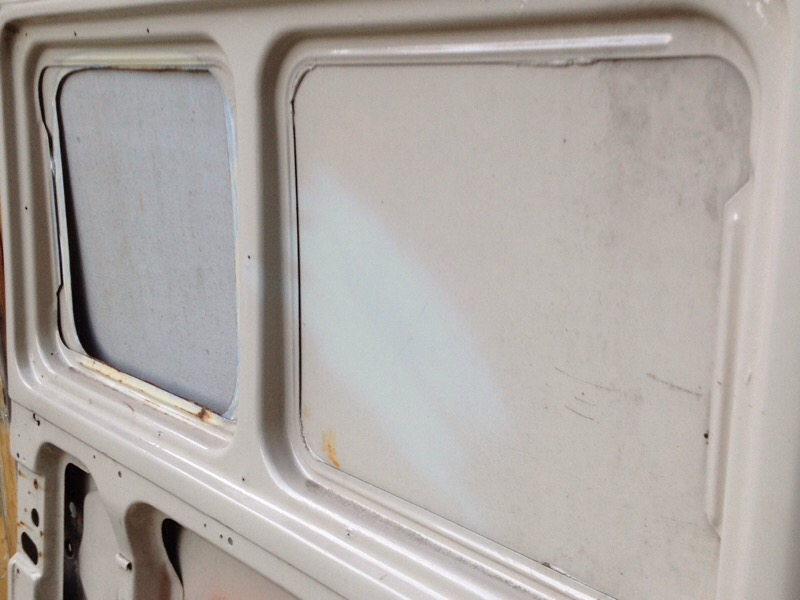

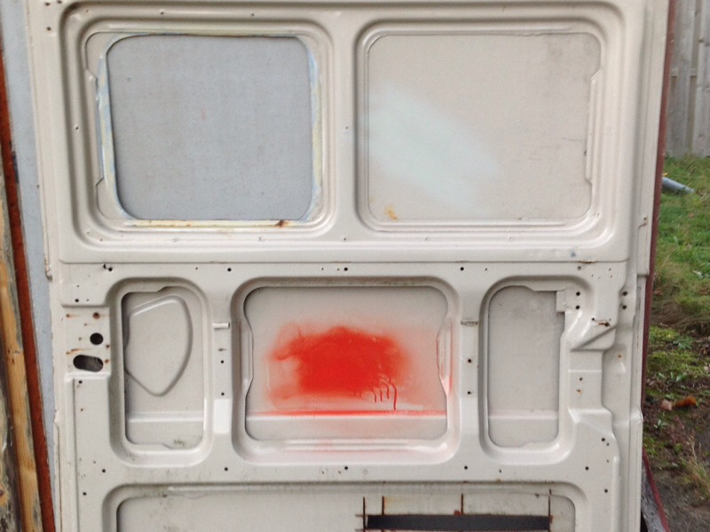

Nachtrag.... Mir fällt da noch was ein, nämlich dass die Schiebetür ohne Fensterausschnitt von Werk aus, so einen störenden Steg in der Mitte hat, eine Versteifung. Und auf Grund dieser Verstrebung (Ich versuche morgen mal ein Bild zu machen, habe hier noch so eine alte Tür im Garten stehen ) wird der Einbau eines größeren Fenster schwierig.
Aus diesen Grunde hast du im Grunde eher Glück, dass du die "richtige Tür" mit Originalfensterausschnitt schon hast, die hat diesen Steg/Verstärkung nämlich nicht !

Wie angekündigt hier mal eine bildliche Ansicht, was den hinderlichen Mittelsteg bei einer Schiebetür ohne Originalfensterausschnitt betrifft.
Dass ist meine alte Originaltür von einem Kastenwagen und der Vor-Vorgänger hat, aus dem Grund mit dem Mittelsteg, auch nur ein kleines Fenster eingebaut, siehe kleinem Auschnitt im Blech.
Dieser unfachmännische Einbau war übrigens auch der Grund dafür, dass im Laufe der Jahre, massiv Wasser in die Schiebtür gelaufen ist, aus der Schiebetür in der hinteren Ecke das Wasser wieder hinausgelaufen ist und ich dadurch auch noch Rostprobleme in der hinteren Ecke der unteren Schiebetürführung hatte.
Ich habe dann die durchgerostete Tür gegen eine rostfreie Tür mit Originalschiebefensterausschnitt getauscht.
Also gut aufpassen beim Einbau und vor allen die richtige Dichtmasse/ Abtupfbar verwenden.
