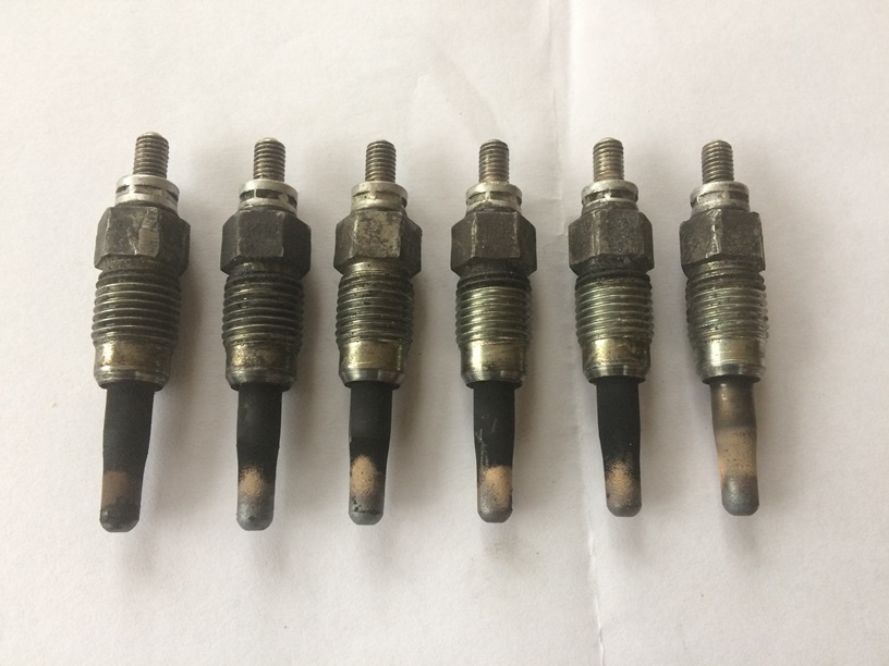

Hallo Tiemo, es ist LT-Schrauberzeit und ich hätte gern deine fachkundige Beurteilung!
Die Glühkerzen habe ich gemessen, (das Multi-Messgerät und auch die Sicherung haben´s tatsächlich überlebt,
aber auch max. 1 bis 2 Sekunden nur gemessen) und bei allen 6 sehr gleichmäßig ca. 11,4 A, fallend.
Das passt nicht wirklich zu den 16 A als Startwert, die Stabilisierungsphase wollte ich mit dem Messgerät natürlich
nicht abwarten, die im Werkstatt-Handbuch zur Einspritz- und Vorglühanlage mit 12 A angegeben ist, aber die hätte
ich ja auch nicht erreichen können.
Hatte das Ladegerät mit eingeschaltet, da die Batteriespannung bzw. die an der Flachsicherung nur etwa 11 V betrug.
Habe die Glühkerzen mal alle ausgebaut, die linke auf dem Bild sieht auffallend anders aus.
Die rechte zwar auch, aber die hatte ich im ausgebauten Zustand mal glühen lassen und dürfte damit nicht vergleichbar
mit den anderen sein.
Wie ist deine Einschätzung und Empfehlung?
Nur die linke oder komplett austauschen?
Habe auf Verdacht mal 6 neue Glühkerzen besorgt, könnte die aber wohl auch zurück gehen lassen, wenn´s nicht
erforderlich wäre.

Miss auch mal die Spannung direkt an den Kerzen, wenn du frisch einschaltest. Es ist ja klar, auch eine intakte Kerze kann ihren Nennstrom nicht erreichen, wenn die Spannung zu niedrig ist. Es sollten an der Kerze direkt nicht weniger als 11V sein. Falls die erreicht werden, sind die Kerzen auf jeden Fall austauschwürdig, sie haben ja nur noch 2/3 ihrer Leistung.
Mit den Bildern hat es nicht geklappt, vielleicht versuchst du das nochmal.

Die Kerzen sehen zwar noch gut aus, aber sie haben einen erheblichen Teil ihrer elektrischen Leistung verloren und glühen daher nicht schnell und nicht stark genug. Das ist sicher ein Grund für die schlechte Startbarkeit um den Gefrierpunkt.
Die vier mittleren Kerzen (weiß jetzt natürlich nicht, in welcher Reihenfolge sie auf dem Bild liegen) sehen gut aus. Die ganz links sieht irgendwie feucht und die ganz rechts irgendwie zu sauber aus. Da ist eine andere Verbrennung im zugehörigen Zylinder oder du hast versucht, sie zu reinigen. Zu sauber kann ein besonders guter Zylinder sein, aber auch Wasser im Brennraum, feucht ein Hinweis auf garkeine Verbrennung. Das muss aber nichts heißen, das kann genausogut von der erfolglosen Orgelei kommen.
Richtig zerstörte Kerzen sehen anders aus, sie haben kraterartige "Pocken" am Glühstift oder sind vorne ganz abgebrannt:
Das lässt dann auf Probleme mit den Einspritzdüsen schließen.

Hallo Tiemo,
habe also die Glühkerzen ausgetauscht und noch leicht verknotete Finger...
Der Erfolg hat sich leider noch nicht eingestellt, aber ich habe einen Verdacht:

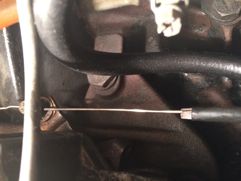

Der Kaltstart-Zug ist, seit ich vor einigen Wochen die provisorische Blechverstärkung ausgebaut und die Gummi-Tülle auch um die Bohrung in der Blechverstärkung herumgezogen habe, extrem leichtgängig. Möglicherweise hat sich da an oder in der ESP ausgehängt, sodass diese überhaupt nicht wirksam ist.
Die ging mal so schwer, das deswegen die Ecke des Armaturenbretts ausgebrochen ist und deswegen verstärkt werden musste.
Gibt es dafür evt. ein paar Bilder oder eine "Montageanleitung", wie die Kaltstart-Verstellung eingebaut und eingestellt wird?

Der KSB-Zug ist unterhalb der ESP mit einer Klemmschraube fixiert, fast wie ein Bowdenzug am Fahrrad. Der Hebel an der ESP geht bei korrekter Einstellung von einer Raststellung bis in die andere.
Bildchen, moment...

Hallo nochmal,
hatte den Knopf für den KSB gar nicht bis zum Ende gezogen, das letzte Drittel ging wieder ziemlch schwer,
der Zugdraht liegt wahrscheinlich nicht richtig und biegt sich beim letzten Drittel, dann zieht es den Draht durch die
aufgespleisten "Bowdenzugenden".
Da fehlt doch eine Einfassung oder Tülle oder wie das Teil heißt, oder?

Nochmal kurz zu meinem Bildchen vom Drahtzug:
Dass der Drahtzug mit einer Klemmschraube fixiert ist, ist schon klar, aber da fehlt doch der Abschluss vom "Bowdenzug", oder?
Grüße,

Pille-Ente hat geschrieben:Nochmal kurz zu meinem Bildchen vom Drahtzug:
Ja, an der Außenhülle muss natürlich ein Endstück sein, das die einzelnen Drähte zusammenhält und den Druck und den Zug aufnimmt. Das ist normalerweise auf die Außenhülle aufgepresst und scheint bei dir durchgerutscht zu sein oder zu fehlen. Das wird normalerweise durch den auf meinem Bild zu sehenden Gummi hindurchgesteckt bis zum Anschlag und dann auf der Gegenseite mit einer Blechspange gesichert. Der "Zug" muss ja sowohl Druck als auch Zug übertragen und stützt sich daher beidseitig ab.
Leider habe ich kein Bild davon, weil meine Fahrzeuge ohne diesen Zug fahren. Ich finde ihn überflüssig und habe die ESP immer in Stellung "Kaltstart" stehen, außer beim Einstellen des Förderbeginns.
