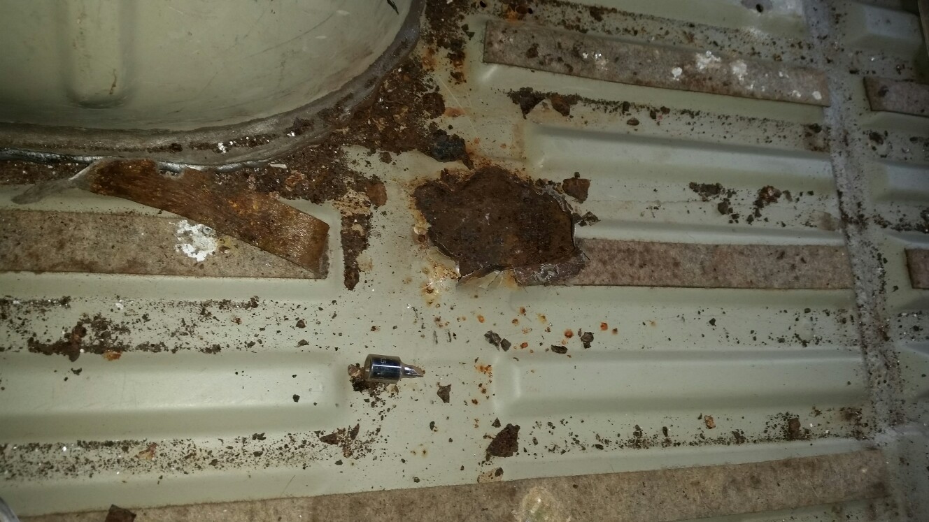

Beitragvon PowderThor » Sonntag 5. November 2017, 16:15
Hab das Riffelblech jetzt ab gemacht.
Gleich mal ne Böse Überraschung gehabt.
Am Querträger is ziemlich großes Rostloch.
Werd morgen mal den Bereich rausschneiden und schauen ob der Querträger angefressen ist.
Gut dass ich's abgemacht hab...

Re: Löcher im Dach und Bodenblech abdichten.
Beitragvon Torsten alias Jabba » Sonntag 5. November 2017, 16:23
Jupp ist die klassische stelle. Falls das deckblech des trägers durch ist, nimm 2mm blech.

Beitragvon PowderThor » Sonntag 5. November 2017, 16:59
Weißt du warum es an der Stelle rostet?
Ich hoff das nix am Querträger ist :(
Beitragvon Torsten alias Jabba » Sonntag 5. November 2017, 17:18
Ist ein bekanntes Problem beim lt. Spritzwasser bleibt im spslt zwischen blech und holm stehen. Meist ist dann es noch in der Verlängerung nach hinten , also an den hecktüren Bereich und stückel weiter vorne an der nahtstelle zum vorderen bodenblech durchgerostet. Gibt da etliche threats zu, wie man die stellen saniert und am besten bearbeitet,um zukünftiges durchrostungen zu vermeiden

Beitragvon PowderThor » Sonntag 5. November 2017, 17:30
Oh je...
Auch wenn es nicht dieselben Ausmaße hat sollte ich es entfernen wegen dem Hohlraum oder?

Beitragvon Micha-Schrauber » Sonntag 5. November 2017, 20:53
Hallo Tobias,
diese Schwachstelle im Boden des LT rührt daher, dass Au Weh dort eine Fehlkonstruktion produziert hat. ( ..wie an so manch anderer Stelle auch..).
Die erhöhten Sicken des Bodenblechs enden dort alle auf dem darunter befindlichen Querholm, was da, wo sie nur auf diesem enden kein Problem darstellt. Aber an den zwei Seiten, wo auch der Längsholm genau unter der Sicke verläuft, ist dort ein Hohlraum, der wie ein langes Futeral ist sozusagen, entstanden der, da die meisten LT nach vorne geneigt sind, sich mit Wasser füllt, und da dieser Hohlraum vorne nicht leerlaufen kann, weil er auf dem Querholm endet, kann da das Wasser nicht ablaufen. Das ganze Problem wäre dort nicht entstanden, wenn Au Weh am Ende der Sicke, wo das Wasser stehen bleibt, ein Loch in der Abdeckung des Holmes gestanzt hätten, durch das es da in den Holm, und dann durch diverse Löcher darin, abgelaufen wäre.
Eigentlich sind Wellboden und Längsholm nicht durchgängig miteinander verbunden, und das Wasser würde einen Weg nach draussen finden, was es ja auch in den ersten Jahren nach Produktion tat, aber nach etlichen Jahren befindet sich dort auch Schmutz und Rost, setzt die Spalten zu, und es entsteht ein wasserdichter Raum, der nach hinten offen ist.
Schneide die hochstehende Sicke da wo sie durchgerostet ist weg, und wenn der " Deckel " vom Holm noch solide ist, alles blankschleifen, das Bodenblech direkt an den Holm punkten, alles gut abdichten und konservieren. Die hochstehende Sicke braucht da kein Mensch, und wenn Du Bodenplatte drauf baust, sieht man das sowieso nicht mehr.

Beitragvon PowderThor » Montag 6. November 2017, 22:07
Danke für die hilfreichen Tipps.
Sollte ich die andere Seite präventiv machen ? Zu sehen ist noch nichts.
Gruß Tobias
Beitragvon Micha-Schrauber » Dienstag 7. November 2017, 02:15
Hallo Tobias,
wenn Du mal etwas auf der anderen Seite kratzt oder klopfst, wirst Du wahrscheinlich feststellen, dass es dort auch nicht viel besser ist.
Ich würde es machen, weil später kommst da nicht mehr dran.
