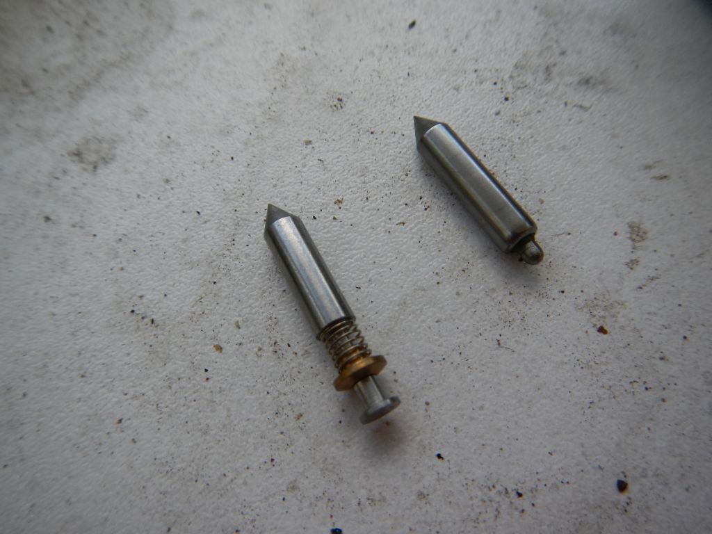

Ich hatte nach der Vergaserüberholung Leitsungsprobleme am Berg und bei Volllast. Am Schwimmernadelventil war eine Dichtung mit 2mm statt mit 1,5 mm verbaut, so daß bei Last zu wenig Sprit ankam. Hab mir nen Wolf gesucht, seit wieder eine Dichtung mit 1,5 mm drin ist, ist Ruhe.

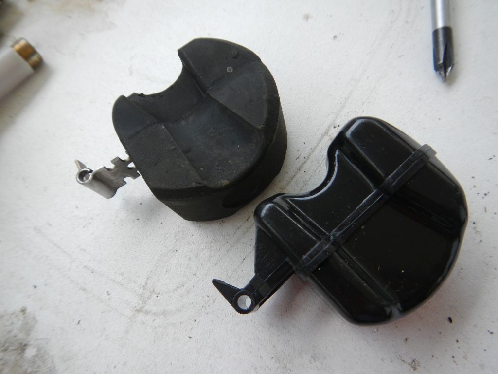

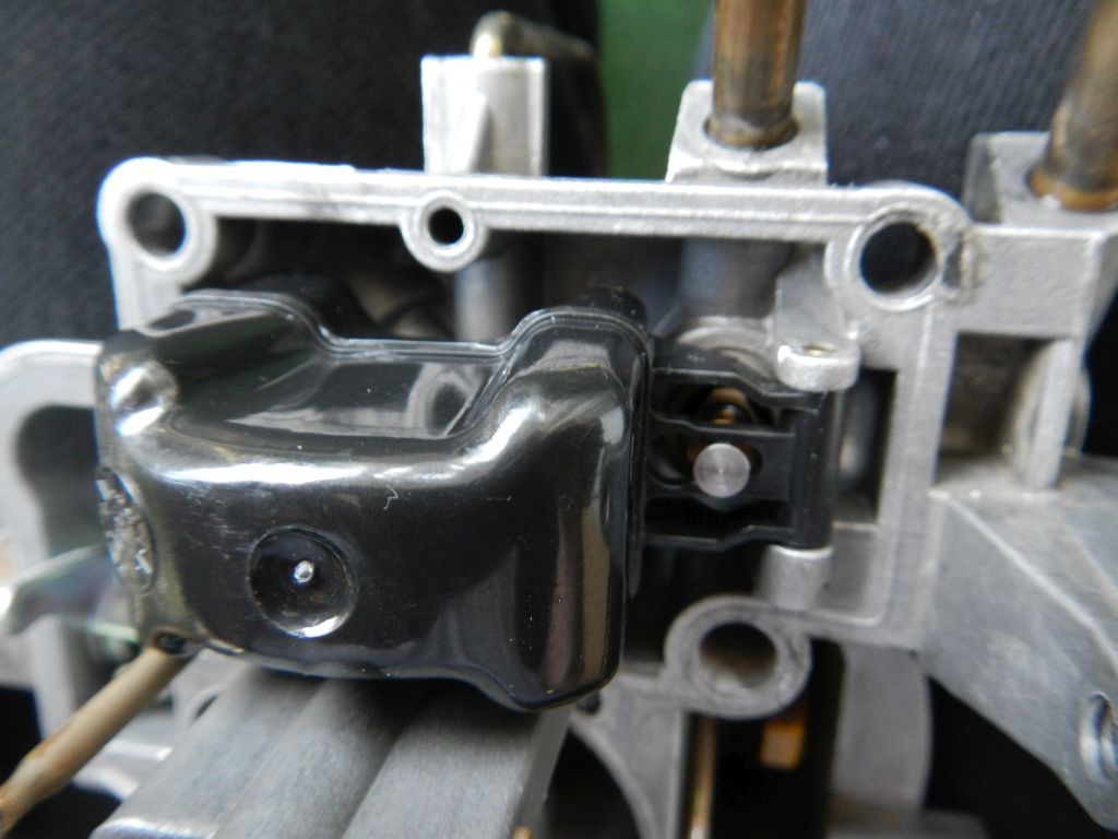

Der Vergaser war komplett zerlegt. Da ist jetzt der neue Schwimmer mit dem neuen Ventil drin. Das Service Pack von Ruddies.

Die Dichtung schau ich mir morgen aber mal an. Die alte müsste sogar noch hier wo rumliegen. Ich hab das beim Suchen hier sogar schon mal gelesen. In einem anderen Posting von dir :-)
Noch Bilder zur Veranschaulichung:
