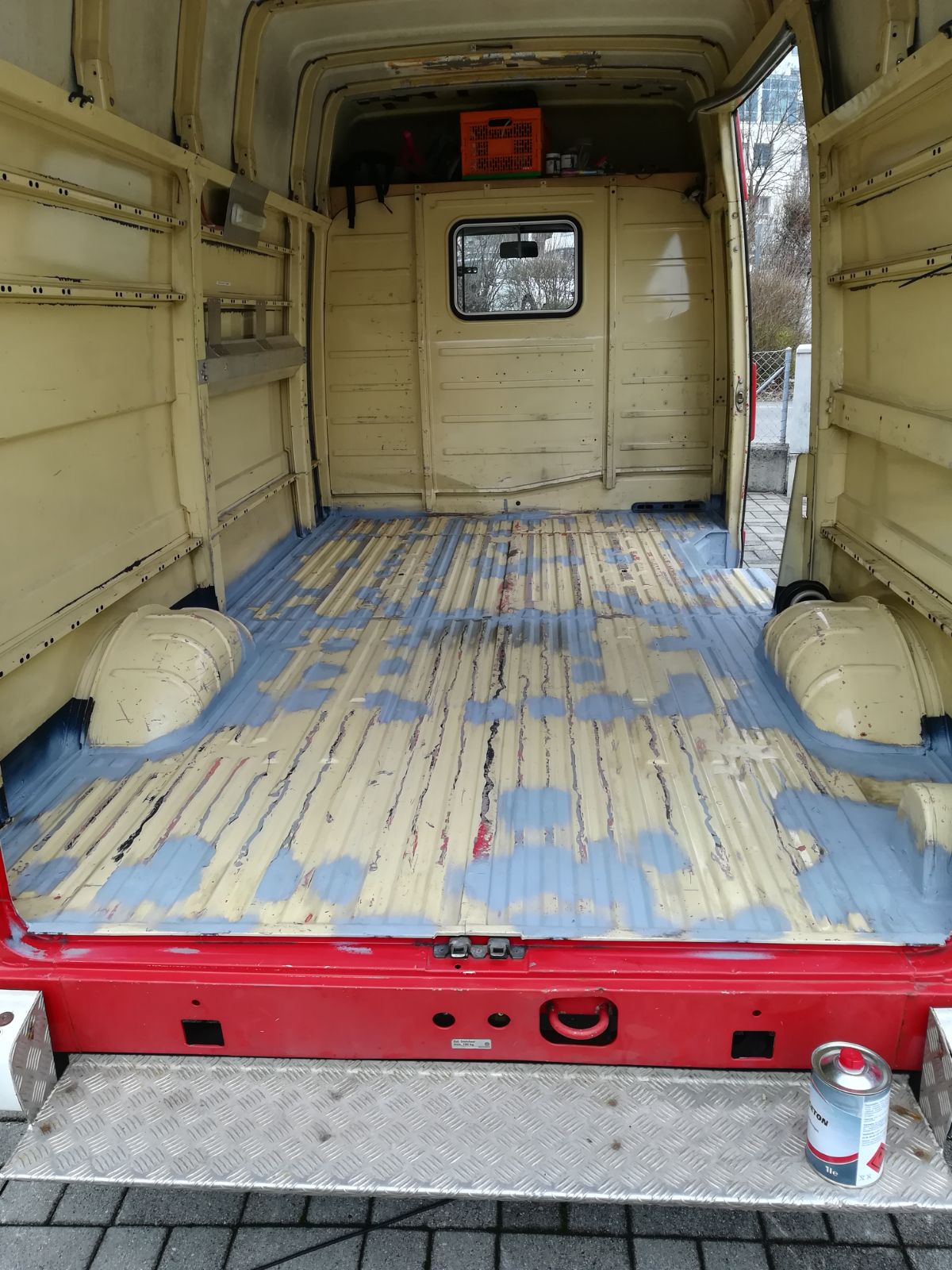

Beitragvon worldofvan » Samstag 11. November 2017, 18:16
Hello all
so. holzboden ist zu 99% entfernt. im hinteren Bereich war kein Riffelblech. Nur der originalboden. sieht bisher saugeil aus.
achja. zu dem wie: Alles eine Frage der Brutalität. Handkreissäge, 1m lange Brechstange, Flex, elektroschaber. war immer noch zäh. die hunde haben echt viel klebstoff aufgetragen.

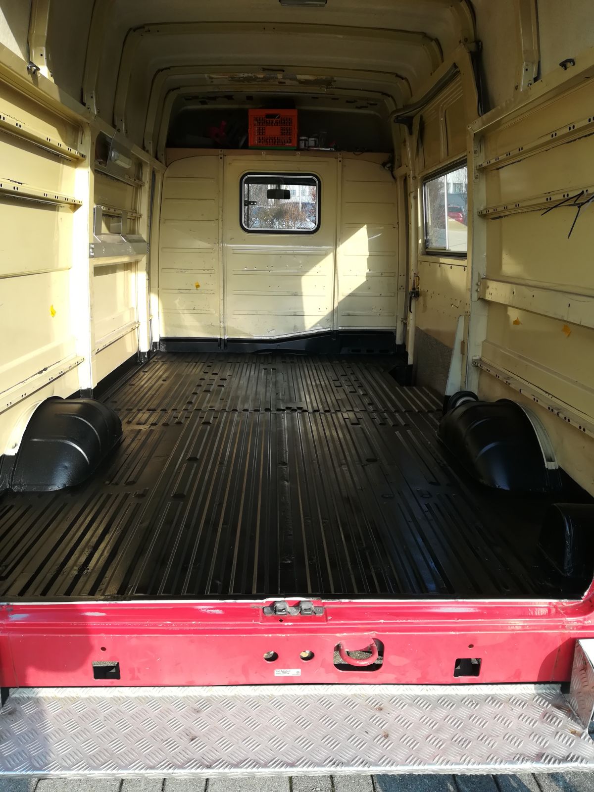

Beitragvon worldofvan » Dienstag 14. November 2017, 15:13
Hello all
so - Boden ist komplett entfernt inklusive Riffelblech - siehe da- hier wurde sauber eingefettet. Ausser ein paar Löcher von den Schrauben (ja - ich habe mit meiner Gewalt einige Schrauben inklusive Muttern aus den boden gerissen ;-)) und den Nieten habe ich keine großen Rostprobleme gefunden. Bei den Radläufen innen ein wenig und bei der Abdeckung von dem Tankstutzen. Aber nichts dramatisches. Bin schon mal begeistert.

Beitragvon worldofvan » Sonntag 26. November 2017, 21:03
Hello Jungs und Mädels
so - alter Boden erfolgreich entfernt und heute mit dem neuen Boden fertig geworden. Zwecks Schweißarbeiten, habe ich ihn erstmal wieder entfernt.

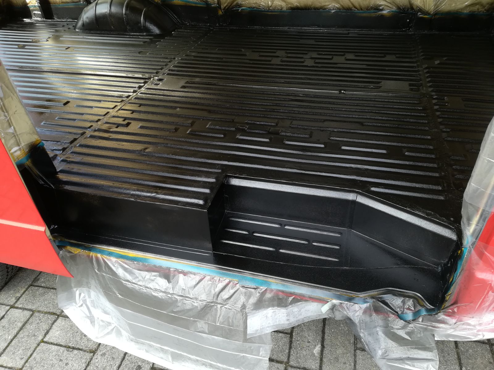

Beitragvon worldofvan » Samstag 27. Januar 2018, 19:39
Hello miteinander.
Der Laderaum ist jetzt endlich fast fertig. Die Beschichtung ist drauf. Jetzt fehlt nur noch der Holzboden mit den Zurrösen. Der Tüv schreibt mir eine Zuglast von mindestens 400kg pro Öse vor. Das ganze inklusive Gutachten. Na sauber :TÜV . aber er hat mir gleich nen fähigen Gutachter vermittelt. Der war so freundlich und hat mir sogar bei der Planung des Aufbaus vom Boden geholfen, dass hier ja nichts schiefgeht. Echt cool.
Morgen gehts weiter - sofern die beschichtung trocken jst.
viel spass bei euren baustellen. :kaffeetasse:
