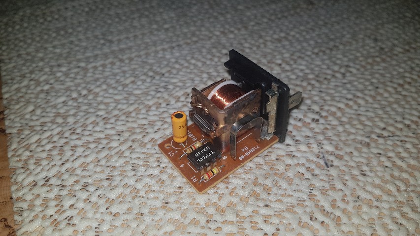

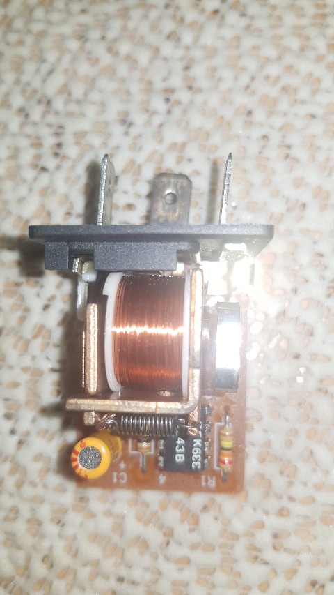

Schau dir doch erstmal das Relais innen an, hatte das auch schon und es war nur ein metallstreifen lose, welches ich wieder festgelötet hab. Aber paar tage später doch lieber ein neues relaise besorgt.

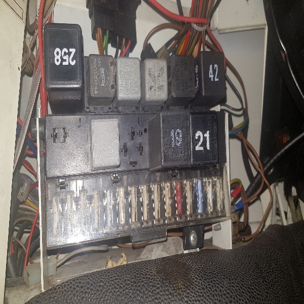

Ich hatte den Beitrag schon gesehen aber mein Relais sieht ganz anders aus.
Es ist das mit der Nummer 21
Oder gibt es noch ein anderes?

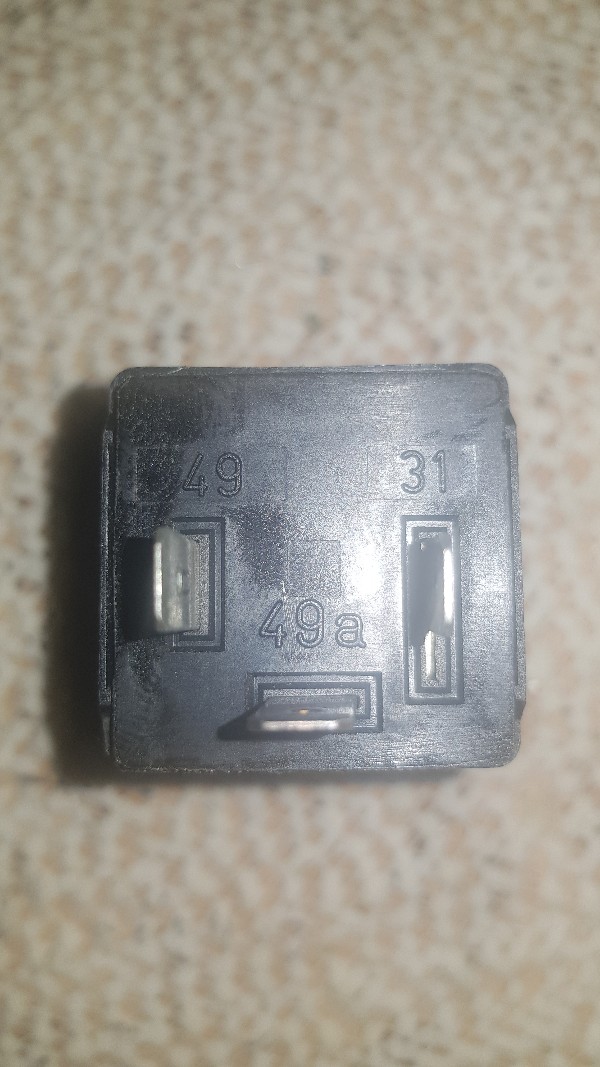

Ich habe mal geschaut also sollte 31 Masse sein 49 Eingang und 49a Ausgang so laut Google.
Was ich jetzt aber trotzdem nicht verstehe wenn Warnblinker geht muss ja Strom ankommen oder wie ist das geschaltet.

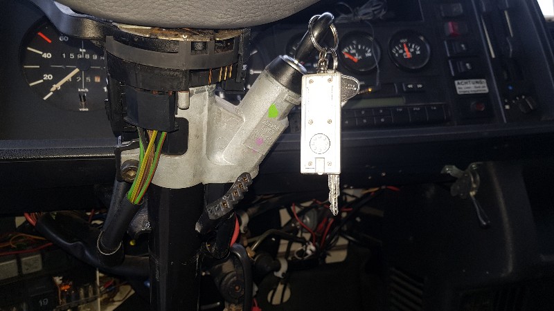

steck das Relais mal ohne Kappe in den Sockel, und drücke den Kontakt an der Magnetspule auf schliessen, bei eingeschalteter Zündung und eingeschaltetem Blinkerhebel für eine Seite, dann müssten die Blinker Leuchten, wenn in der Verkabelung alles ok ist. Auf 49 müsstest Du auch gegen Mass und eingeschaltetem Blinker bei Zündung, was messen können. Ich vermute eher, Du hast evtl. ein Problem am Lenkstockschalter.

Also wie versprochen melde ich mich zurück um euch meine Dummheit zu berichten.
Also als erstes es geht wieder alles!
Ich habe vor einigen Tagen einige Anlagen und Abdeckungen verbaut. Unter anderem auch die Abdeckung für die Zentralelektrik. Und dabei muss ich an der Kabelei so rumgezogen haben das doch glatt der Stecker aus dem Lenkstockhebel gerutscht ist.
Kleine Ursache grosse Wirkung denn da hab ich zuletzt gesucht. Aber hinterher ist man immer Schlauer.

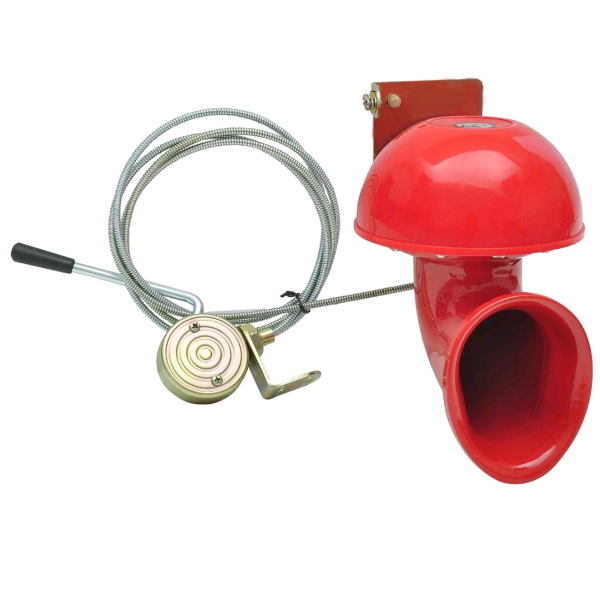

was hast da für einen Hebel mit Bowdenzug unter dem Armaturenbrett neben der Ablage ? Wenn mann mal fragen darf. Irgend was geheimnisvolles ? 8-)
Re: !!!Brauche dringend Hilfe!!! Blinker gehen nicht
Beitragvon tiemo » Samstag 11. November 2017, 17:38
Hi!
Das ist der Hebel von der Dreigangnabe. Wusste garnicht, dass es Dreigang-LTs mit Rücktritt gab ;-)

Ja so kompliziert ist es nicht.
Ich habe ein Nebelhorn verbaut das ich auch brauche wenn andere Verkehrsteilnehmer der Meinung sind mich zu schneiden oder das ich doch schneller Fahren könnte.
Kann mir den noch jemand den Innendurchmesser von den Leckölleitungen nennen, die sind mir teilweise abgesprungen und das war eine sauere wenn man mehrere 100km damit Fährt.

Mit was wird denn das Horn betrieben? Es wird ja nicht, wie die "Sturmklingel" für´s Fahrrad früher, am Vorderrad mitlaufen, wenn man den Hebel zieht? Sieht jedenfalls laut aus, so was suche ich auch noch...
Toll wäre, wenn du mal bei Gelegenheit eine Klangdatei hochladen könntest, wie zB. diese hier der Originalhupe einfachst:
http://dev-0.dyndns.org/Material/Auto/VW-LT1_hupt_aussen.avi
Beitragvon frarit » Samstag 11. November 2017, 19:17
Das Horn wird mit 12V betrieben und über den seilzug die Lautstärke.
Hab dir mal sowas rausgesucht.
https://m.ebay.de/itm/Bullhorn-Nebelhorn-Bull-Horn-12V-Fanfare-Hupe-Kuhhupe-Bootshorn/141685423857
Mit so einer Klangdatei kenne ich mich nicht aus aber die Lautstärke ist ausreichend.
