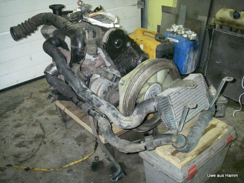

plane gerade den Umbau von meinem LT 45 Doka, Bj. 92, Motor DV auf Ladeluftkühlung. Die Teile habe ich soweit alle zusammen, was ich noch nicht so richtig weiß ist, wo alles genau hinkommt. Da ist ja so schon alles völlig verbaut :-? . Hat jemand von euch vielleicht Bilder aus denen man sehen kann wo genau der Kühler, die Luftkanäle, Leitungen etc. hingebaut werden müssen?
Danach muss ich ja sicherlich die Einspritzanlage neu einstellen. Hat jemand damit Erfahrung und kann mir ein paar Tipps dazu geben?
Freue mich über jeden Hinweis.

ich weiß nicht mehr, wo ich das foto gefunden habe,
aber man kann den verlauf schön erkennen.
gruß maschine
(ich hoffe "uwe" hat nichts dagegen )
acl ladeluftkühlung aufbau.jpg (119.77 KiB) 4386-mal betrachtet

DV Motor mit LLK ist gut für die Temperatur. Für die Leistung und vorallen beim Turboloch ohne Einstellen der wichtigen Parameter wie Druck und Dieselmenge eher Kontraproduktiv.
Also einbauen und läuft besser ist da nicht.
Das Turboloch und damit auch das Ansprechberhalten wird beim DV noch schlechter. Mit LLK brauchst Du zwingend ein bissl mehr Druck und dadurch auch eine Veränderung an der LDA.
Für Details schick einfach mal ne PN oder ruf kurz durch. Ich hab alles am lager was Dir da helfen kann.
