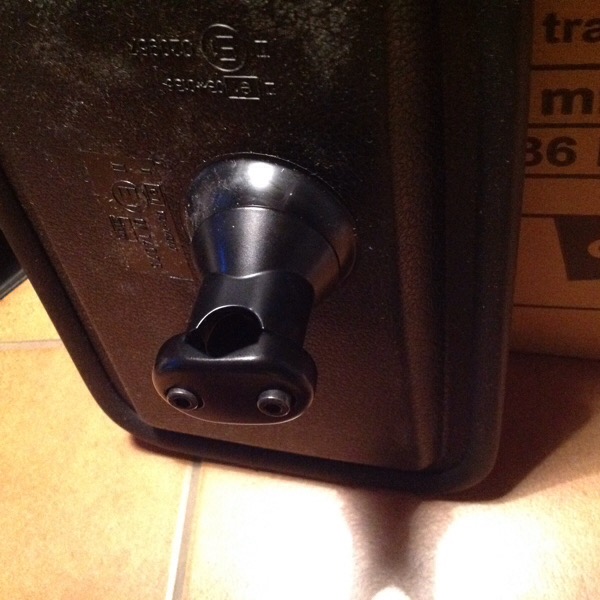

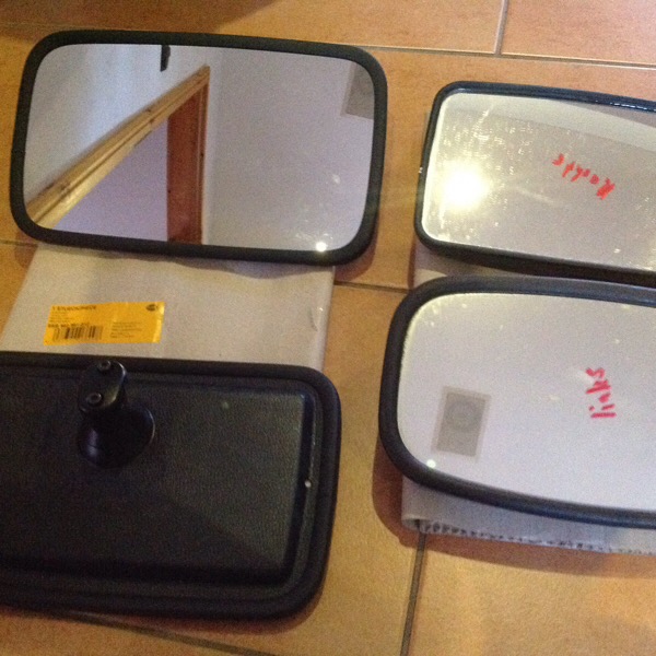

In Sachen Spiegel würde ich mir auf jeden Fall diese hier besorgen....
https://www.ebay.de/p/Außenspiegel-HELLA-8sb-560-991-012/1505046175?iid=132032437442&_trkparms=aid%3D222007%26algo%3DSIM.MBE%26ao%3D2%26asc%3D49134%26meid%3D5c8bbdf8acef4c4f8ea98753d942f1ad%26pid%3D100005%26rk%3D6%26rkt%3D6%26sd%3D263445300295&_trksid=p2047675.c100005.m1851
Dieser ist unbeheizt und ich vermute mal,das deine alten Spiegel auch unbeheizt sind.
Preislich gibt es dort große Unterschiede, darum unbedingt diesen Spiegel preislich vergleichen bei eBay !
Es gibt aber auch LTs, L80 und MAN mit beheizbaren Spiegeln
Darum gibt es Spiegel beheizt und unbeheizt im Angebot.
Und klar kannst du einen beheizbaren Spiegel verwenden, auch ohne diesen anzuklemmen.
Wer aber so wie ich eh nicht im Winter fährt braucht auch keine beheizbaren Spiegel.
Beheizbare Spiegel nachzurüsten dürfte aber kein großes Problem sein, wenn Mensch keine hat und gerne welche haben möchte.
Letztlich benötigt dieses nur eine Kabelberbindung mit Schalter.

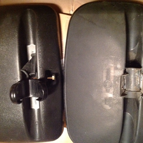

Und noch ein großer und bedeutender Unterschied zwischen dem Spiegel aus deinem Link und meinem Link ist die Befestigung.
Bei deiner Version brauchst du noch die Klemme und die Schraube, sowie die Kappe für die Schraube der Spiegelbefestigung, womit du dann auch noch deine Spiegelhalterarme zerkratzt.
Wenn ich mich noch recht erinnere, ist die Beschaffung dieser Klemme, in neu, garnicht so einfach, zumindest habe ich vor Jahren mal lange danach gesucht, gekauft und habe sogar noch zwei nagelneue Befestigungssätze im Keller liegen, da ich sie am Ende doch nicht gebraucht habe, weil ich die Spiegel aus dem o.g Link gekauft habe.
Klar kann Mensch auch die alte Halterung weiter verwenden, wenn Mensch den so eine hat.
Der von mir vorgeschlagene hat eine total einspannte Befestigung schon fertig montiert.
Diese wird mit zwei Innensechskantschrauben (Inbus) kinderleicht und ohne zerkratzen des Spiegelhalterarmes befestigt.
Ich würde keine anderen Spiegel mehr kaufen, schon auf Grund der Befestigung und dazu sind die auch noch deutlich größer von der Spiegelfläche her, wie die Standartspiegel mit der nervigen Befestigungsklemme

Beitragvon Barney-Nord » Montag 22. Januar 2018, 19:52
Hier mal ein paar Bilder, die den Umterschied zeigen, zwischen Standardspiegel und dem aus meinem Link
