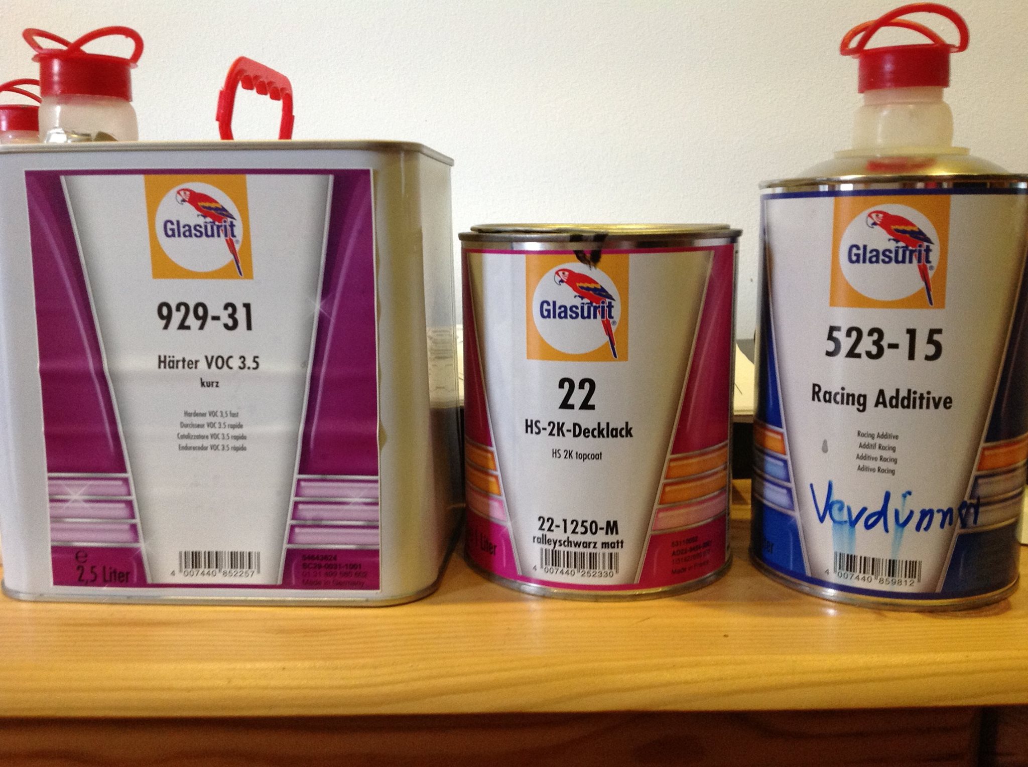

Wenn du das alles gemacht hast, kannst du dir mal Gedanken über die Endlackierung machen.
Hierfür würde ich, wenn ich einen ausreichenden Kompressor habe, oder eine Lackierei beauftragen, einen Wasserlack oder wenn du es selber machen kannst, einen Uni 2K Lack verwenden.
Dieser hat gegenüber dem Wasserlack den Vorteil, das er nur aus einer Lackierschicbt besteht.
Im unilack ist praktisch Farbe und Klarlack in einem komplettem Lackiervorgang enthalten.
Beim heutigen Standard mäßigem Wasserlack, muss nach dem Farbauftrag noch ein Klarlack aufgetragen werden, um den Wasserlack zu versiegeln.
In der Fachlackierei bekommst du nur noch Wasserlack, da die Lösungsmittel haltigen Lacke seit Jahren für den gewerblichen Gebrauch verboten sind.
Oder die einfache aber auch nicht so haltbare Möglichkeit wäre das Dach mit Autolack aus der Sprühdose verwenden.
Aber auch hier würde ich dann versuchen einen Unilack zu nehmen, weil in den normalen Autolackdosen ist auch Wasserlack enthalten und der muss dann natürlich auch mit Klarlack versiegelt werden.
