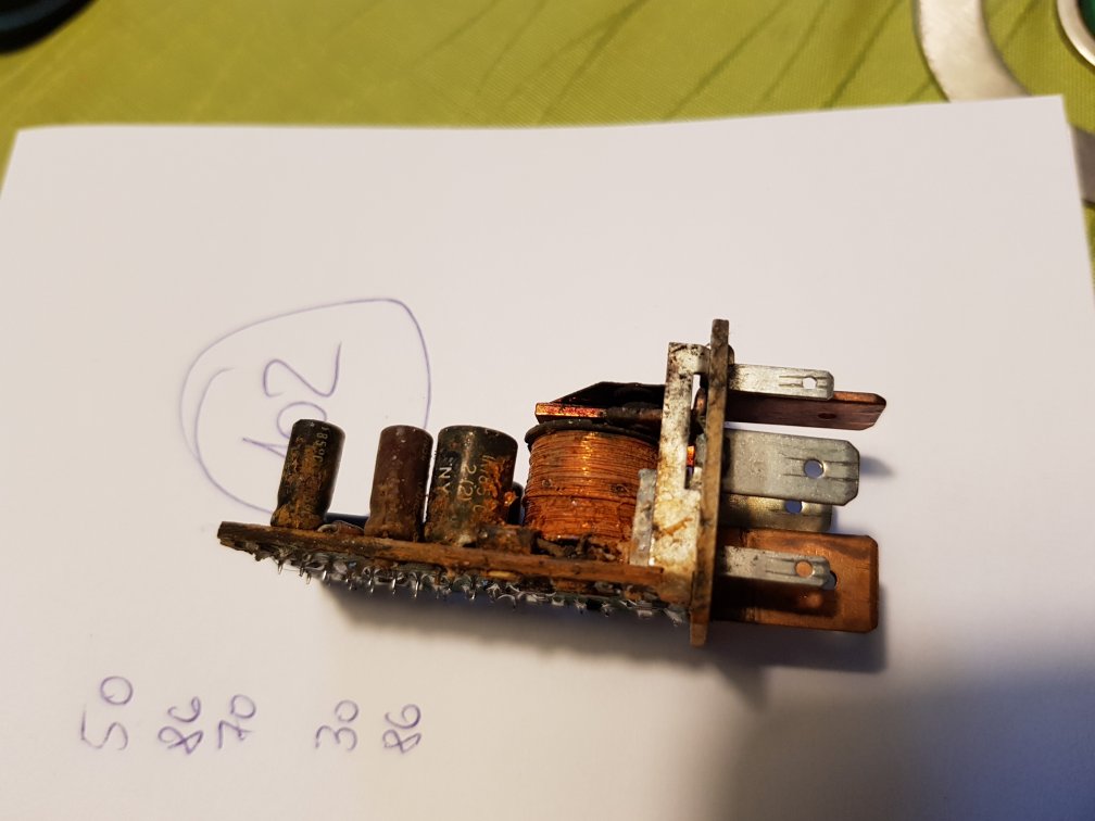

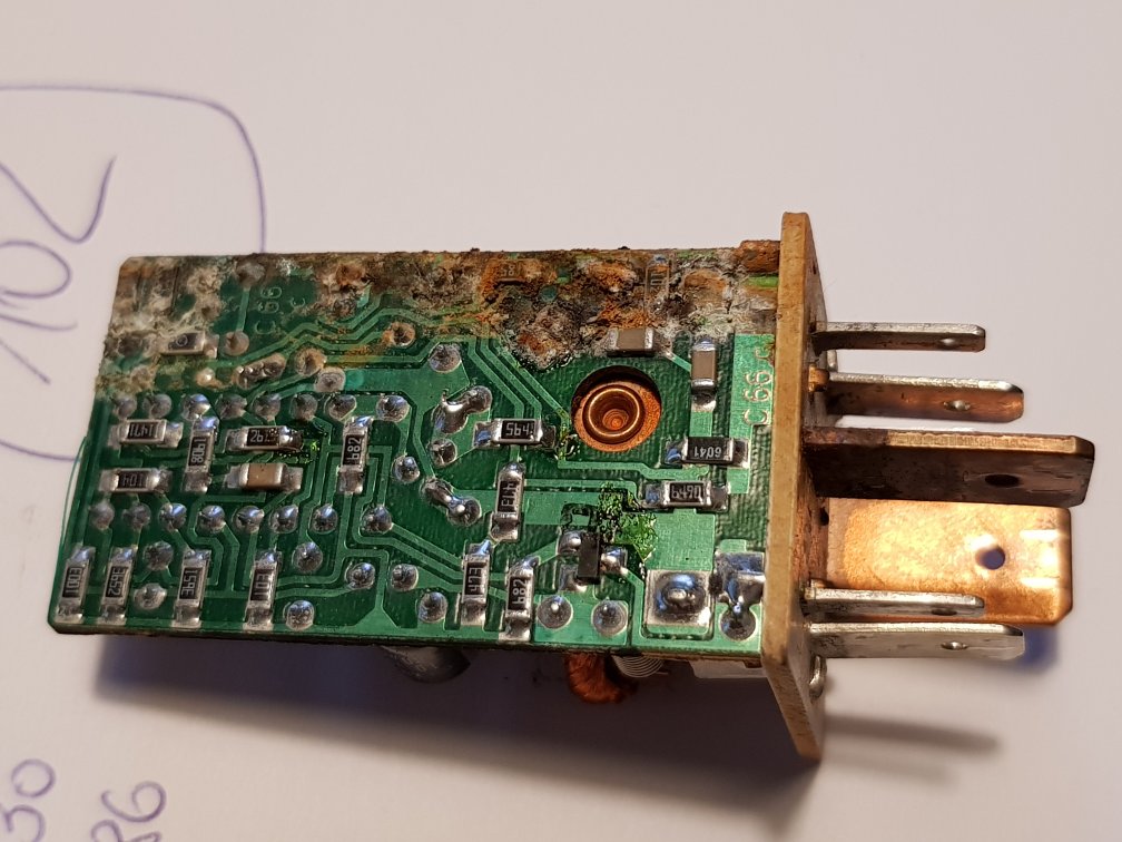

ich hänge dir mal die Fotos vom alten Relais an.

Re: Vorglührelais, sapperlott!
Beitragvon tiemo » Dienstag 20. Februar 2018, 20:16
Äh, ja...
Das Relais ist wahrscheinlich schon zu retten, es hat halt Wasser abbekommen (Undichter Scheibenrahmen, Blinker, Antennenloch oder Alkovenanschluss beim Karmann setzte die ZE unter Wasser).
Zum Retten muss man es erst mal sauber schrubben und dann schauen, wieviel von den Leiterbahnen noch übrig ist und bei unterbrochenen Stellen dann halt mit Draht überbrücken.
Die Komponenten sind Standard und gut erhältlich. Sofern noch zu erkennen ist, was es mal war, kann man sie auch ersetzen. Ein wenig erschwert wird die Geschichte dadurch, dass die Elektronik schon in SMD-Technik (aber noch die großen 12/06-er) bestückt ist.
Hauptsache, der Schaltkontakt ist nicht zu sehr wegkorrodiert.

Beitragvon syncromat » Dienstag 20. Februar 2018, 21:54
Ähm,
wo ist denn das Gehäuse davon?Hat Frau Neugierig das gleich mal weggepopelt?Ist deinBomber echt so "feucht"innen?

Beitragvon tiemo » Dienstag 20. Februar 2018, 22:08
Hallo Frank,
zu dem Schadensbild kann es eigentlich nur kommen, wenn das Gehäuse aufgesetzt war und sich das Wasser in der Kappe sammeln konnte.
Ist halt immer dasselbe, die Schutzabdeckungen können nicht verhindern, dass Wasser eindringt, wohl aber, dass es vernünftig wieder abläuft und trocknet.

Beitragvon Kleberwurst » Mittwoch 21. Februar 2018, 12:07
Fränkie du Nase!!
Frau Neugierig konnte ja schlecht ein Foto vom Relais MIT Gehäuse machen, da sieht man ja den Schaden nicht!

Du solltest mal, ganz wichtig, nachforschen, weshalb sich das Relais fast in eine " Schwimmente " verwandelt hat, weil sonst passiert Dir das mit dem neuen ja irgend wann wieder.
Ja hebe das alte mal auf, u. je nach dem wer's zuerst bekommt, Tiemo oder ich, können es ja mal anschauen...
