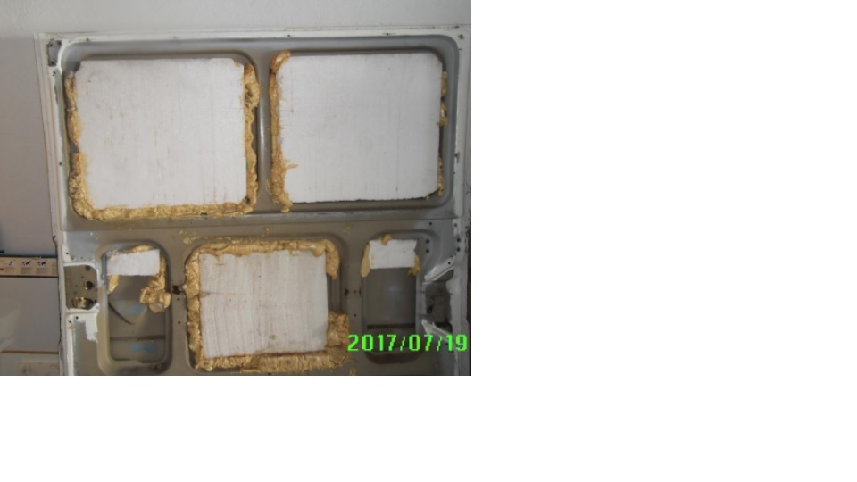

in meinem LT ist ein Schiebefenster mit nur 800x400mm in der Schiebtür eingebaut. Dieses Fenster gefällt mir nicht, es kommt auch nicht so viel Licht wie beim Original-ISO-Fenster rein...
Deswegen würde ich gerne ein ISO-Fenster, wie es beim Sven Hedin eingebaut war, einbauen. Mein LT war aber ursprünglich ein geschlossener Kasten und da ist dort, wo normal das große Fenster reinkommen würde, dieser "Zwischensteg".
Schiebetür mit "Zwischensteg"
Weiß jemand von Euch, ob man das ISO-Fenster vom Sven Hedin trotzdem einbauen kann, wenn der Steg rausgeschnitten wird? Hat das von Euch schon jemand gemacht?

den Steg in der Mitte kannst eigentlich problemlos wegschneiden, aber das mit den Campingfester die mit einem Gummi auf den umlaufenden Steg gezogen werden, wird schwierig, weil an den Schnittstellen kein durchgängiger Steg ist.
Ohne grössere Karosseriearbeiten an der Tür, bekommst aber den Steg nicht hergestellt, und eine Lakierung der Tür ist dann wahrscheinlich auchh fällig.
Was bei solchen Türen gut geht, sind aufschraubbare bezw. mit Klammern verklemmbare Fenster, weil die nur eine glatte Aussenhaut im Ausschnitt brauchen, und wie das dann innen aussieht, kann man ja nach Anbringen einer passenden Verkleidung sowieso nicht mehr sehen.
Wenn Du wirklich genau ein Einziehfenster wie Westfalia drin haben willst...die übrigens " rar wie Gold " sind, also kaum aufzutreiben, dann solltest Dich nach einer anderen Schiebetür umsehen, die den umlaufenden Steg zum Einziehen dann hat.
