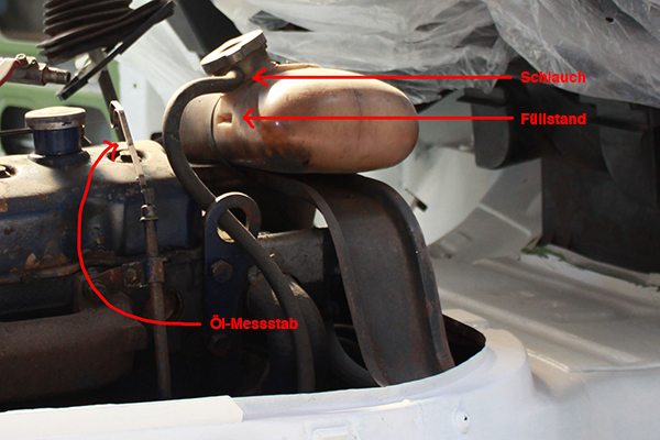

Das "Röhrchen" ist soweit ich das erkennen kann der Schlauch, der als Überlauf zum Wasserausgleichsbehälter führen sollte. Tut er das?
Die Markierung, die du nicht findest, ist etwa mittig auf der breiten Seite des Behälters in Form einer Kerbe zu finden. Wenn du bis oben hin Wasser aufgefüllt hast, ist wohl die überschüssige Menge durch das Röhrchen abgelaufen oder verdunstet?
Der Wasserverbrauch bei meinem Perkins war letzten Sommer bei längeren Autobahnfahrten auch etwas höher. Wie ich dann beim Wintercheck festgestellt habe, war das Wasser aber stark verdünnt und kaum noch Kühlmittel vorhanden. Nachdem das mal getauscht und in der richtigen Konzentration eingefüllt wurde, ist das besser. Vielleicht verändert das Kühlmittel den Siedepunkt; einfach mal spindeln.
Der Öl-Messstab ist so nicht original; da hat jemand einfach eine Mutter draufgedreht. Normalerweise geht er noch ein ganzes Stück länger nach oben und biegt sich dann wie eine Schlaufe als Griff. Der Ölstand sollte auch nur zwischen Min- und Max liegen, also nicht ganz bis zur Kerbe, sondern zwischen den eingravierten Beschriftungen. Sind die denn bei dir vorhanden oder ist es gar nicht der richtige Stab?

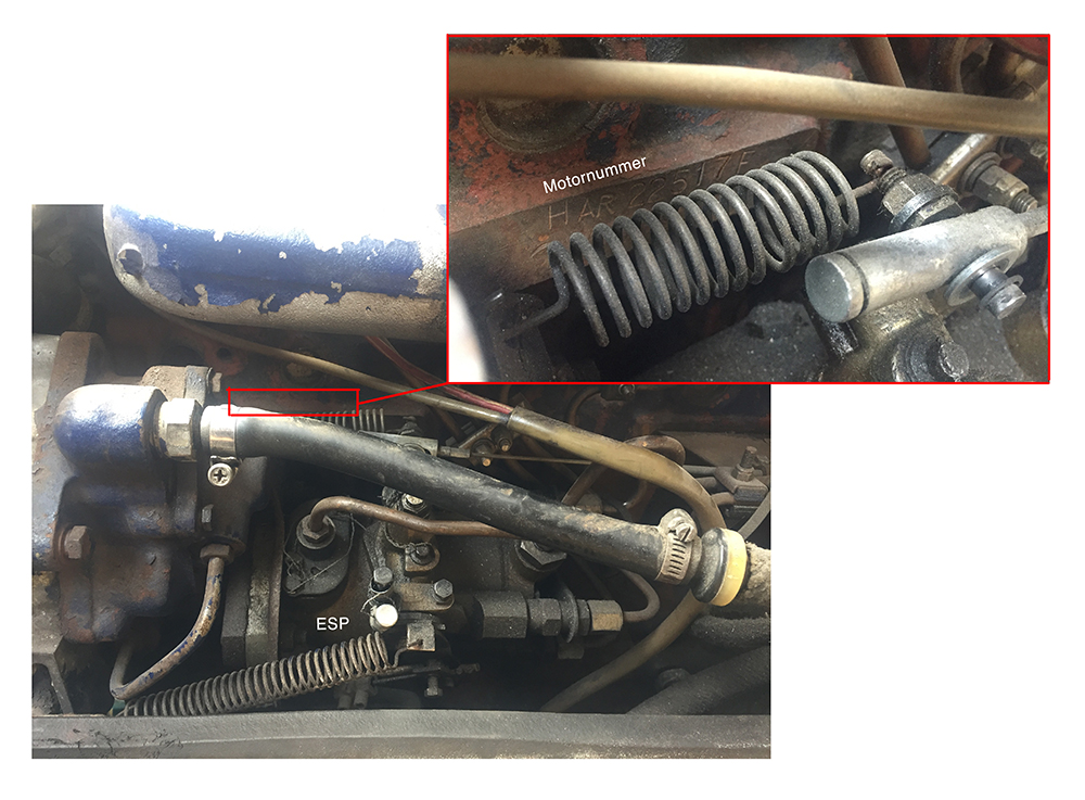

ich hab noch mal genau nach geguckt u. oh ha... da ist ja was auf der Rückseite ..:
mmpf, das habe ich nicht gesehen . bor - vielen Dank.
Das ist der derzeitige Ölstand und so war er auch, als ich ihn geholt habe! Hatte mich daran orientiert... :shock: :-? :roll: :evil: ...unangenehm...
Also werde ich erstmal bei höherern Temperaturen einen Ölwechsel machen u. ich glaub 9 Liter mit neuem Filter auffüllen? und dann 100 km fahren u. nochmal messen.
Hoffentlcih hat es nicht zu sehr geschadet mmmpf

Zum Ausgleichsbehälter hab ich dir noch ein Bild angehängt; so wie das in deinem Video aussah, ist der bei dir mit irgendwas zugeschmiert. Kein Wunder, dass du die Kerbe dann nicht sehen kannst.
Übrigens startet der doch super. Wenn meiner so wenig qualmen würde, wär ich wunschlos glücklich. :lol:

danke für den Link und das Bild. Ich habe ein Rep.Leitfaden mitbekommen. Nur das mir den AB hab ich mir nicht so genau angeguckt. Das Röhrchen sah ich dort nicht.
Ich habe mich auch schon gewundert, warum der AB so aussieht - vielleicht war er mal undicht und ist so irgendwie geflickt worden? Der Schwarze Schlauch am Einfüllstutzen fehlt meine ich auch.
Empfinde es auch als "gutes" Startverhalten, weswegen ich auch über den Ölstand zunächst so erschrocken/verwundert war. Nun ja.

Die Motornummer befindet sich beim Dieselmotor auf der linken Seite des Kurbelgehäuses oberhalb der Einspritzpumpe (eingeschlagen).
Zu den Dichtungen: Solang bei dir alles dicht ist und nichts ölt, ist das wohl immer dichter, als es neuzumachen. Bin normal nicht so der "never change a running system"-Typ, aber hier glaub ich dran. Ob's wegen dem Schlamm notwendig ist, kann ich dir leider nicht sagen. Von Ajusa hab ich auf ebay für 30€ vor ein paar Jahren einen kompletten Dichtsatz für den Motor bekommen — da findet man noch was.
Motornummer Perkins_1000px.jpg (459.88 KiB) 17689-mal betrachtet
