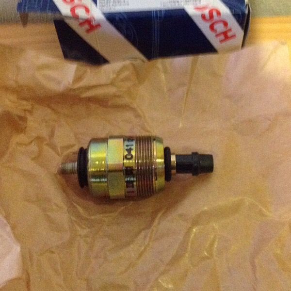

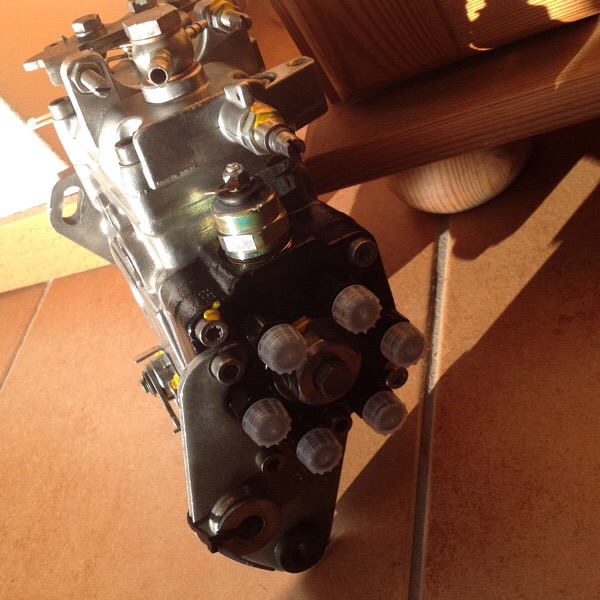

Beitragvon Barney-Nord » Freitag 6. April 2018, 22:58
Falls Mitleser/innen nicht wissen wie ein ELAB ausschaut.
Habe natürlich zufällig ein Bild ;)
Hier im eingebauten Zustand
ELAB Elektronisches Abschaltventil an der ESP, hier von einem DW Motor
SENDESCHLUSS

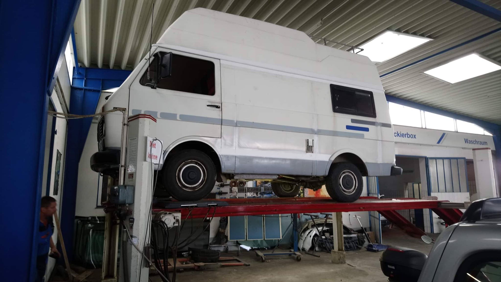

Zur Vorgeschichte hab mit den LT im Jänner gekauft bin damit auch 150km heimgefahren,Motor lief etwas laut hörte sich nach zu wenig Ventilspiel an und etwas wenig Durchzug schaffte aber 110kmh und hatte keinen rauch, lief sonst normal.
Habe dann am Fahrwerk einiges erneuert und nach 2 Monate Standzeit wollte ich Probefahrt machen, danach lief Motor laut und rauchte so wie am Video unverbrannter Krafstoff, ohne das ich irgendwas am Motor machte :-?
Hab dann Kopf Dichtung,Zahnriemen, Einspritzpumpe erneuert und alle Ventileinstellplatten auf richtiges Spiel eingestellt.
Rauchen tut er jetzt genau so wie 2 Monate nach der Fahrwerksreperatur?? :roll: #

So jetzt gibt's mal positives update,danke tiemo für deine tipps!
LT läuft mal :grin: ,Was es genau war weiß ich nicht hab den Pumpeninnendruck erhöht lief dann etwas besser und fuhr dann einfach nur Vollgas eine Strecke.
Der Rauch war dann weg,Pickerl hab ich aktuell auch schon bekommen.
Einzige Problem ist das er bei kalten Motor erst nach 20 sek orgeln anspringt fördert vorher keinen Diesel,wird irgendwo Luft ziehen vermute durch das ofte Pumpen auseinander bauen das die Dichtungen nicht mehr gut abdichten dadurch :roll:
Wenn der Motor warm ist nur ca 3-6 sek je nachdem wie lange der Motor steht?
Möchte eigentlich auf keinen Fall nochmal Pumpe auseinander bauen jetzt wo ich dran halbes Jahr geschraubt habe :negativ:

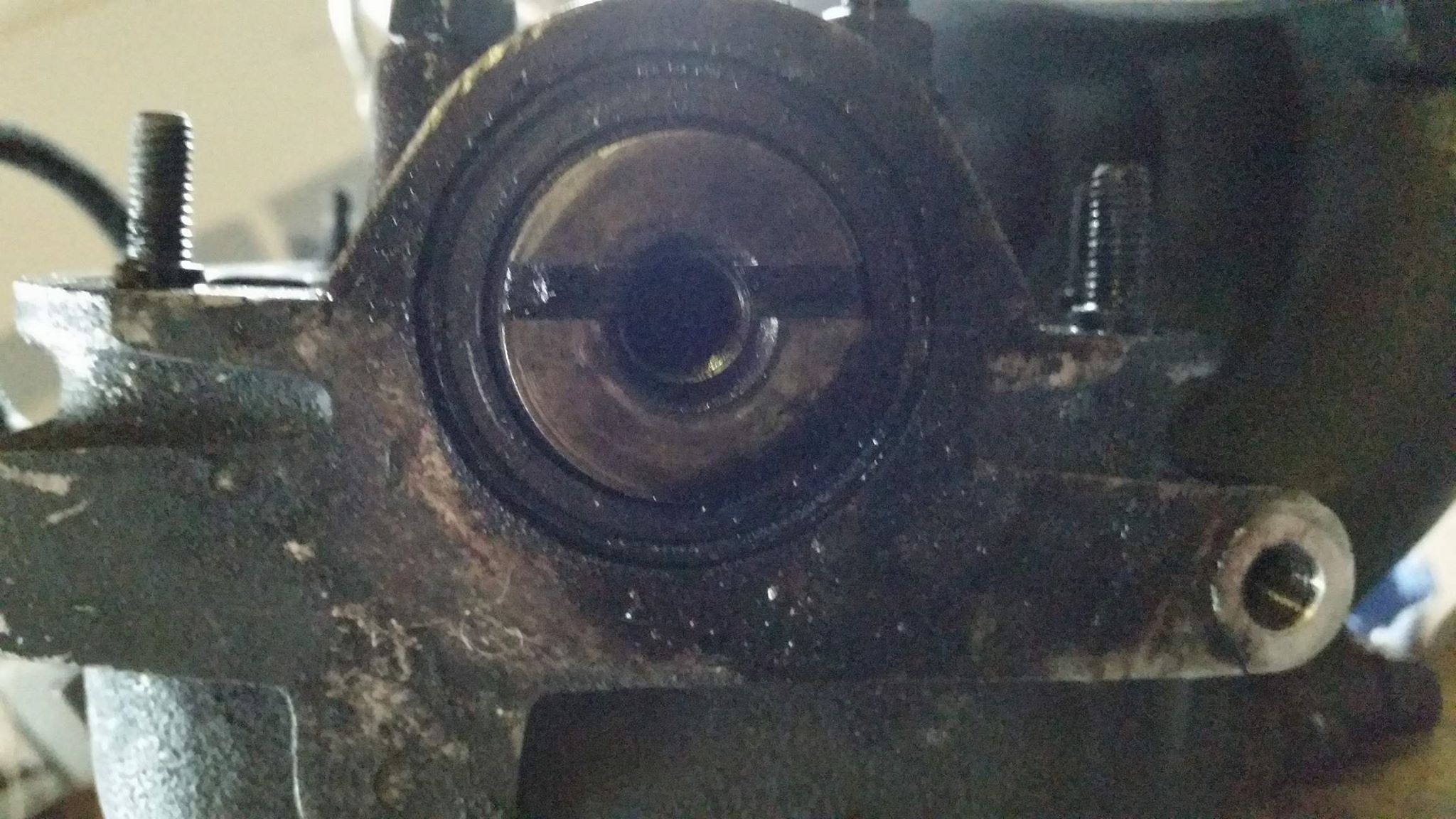

Am besten hättest du, als du die Pumpe wiederholt offen hattest, gleich jeweils die neue Dichtung eingesetzt, dann wäre das in einem Aufwasch erledigt gewesen. Der Dichtsatz kostet ja grad mal um 17EUR...
Jetzt kannst du nur deine Pumpe mal absolut trocken machen (Bremsenreiniger + Druckluft) und dann den Motor laufen lassen oder sonstwie Druckdrauf geben, bis irgendwo Diesel austritt. Mit etwas Glück ist es an einer Stelle, für die man die Pumpe nicht demontieren muss. Den Deckel, Verstellwelle, Wellendichtring, Regelkolben und die beiden Schlauchanschlüsse kann man ja auch so "verarzten", übel ist nur die Dichtung am KSB und am HD-Teil, dafür muss die Pumpe raus. Vielleicht ist es sogar nur am Filter oder den Leckölleitungen der Einspritzdüsen (auch dort prüfen, ob was feucht ist, die müssen normalerweise so trocken sein, dass sie rosten!) undicht. Die Leckölleitungen und den Deckel an Düse 1 würde ich sowoeso schon rein auf Verdacht einfach mal neu machen, und dann auch gleich mit PA-Schlauch (Pneumatikbereich, siehe auch WIKI).
