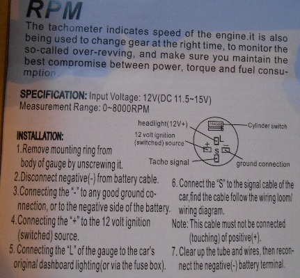

Hallo an alle!
Ich habe mal den Betreff vom Therd geändert, um nicht einen neuen aufmachen zu müssen. :TOP:
Ich habe den DZM wie in der Anleitung montiert und installiert. Allerdings hatte ich bei den Probefahrten extreme Leistungsabbrüche. Außerdem schwankte die Anzeige zwischen 1000 und 8000 Umdrehungen, teilweise im Leerlauf?! Habe ihn daraufhin wieder von der Zündspule abgenommen. Der LT lief ohne angeschlossenem DZM wieder viel besser.
Ich bin folgendermaßen vorgegangen:
- Stromkabel (blau/grau) von der ZE auf den L Kontakt des DZM
- Leitung vom Massepunkt hinter der Anzeigetafel auf den - Kontakt des DZM
- Leitung von Klemme 1 der Zündspule auf den S-Kontakt des DZM
- Leitung von Klemme 15 auf den + Kontakt des DZM
Anschlussanleitung
Stört der DZM das Zündsignal und verhindert somit eine ordentliche Zündung oder was ist da los?
Ich bin mir nicht ganz sicher, ob Klemme 1 und Klemme 15 auch an die richtigen Kontakte angechlossen waren. Aber es ist doch so, dass Klemme 1 (grünes Kabel) das Signal für den DZM ist. Liege ich da richtig?
Ein anderer 1E Fahrer sagte mir, dass er seinen DZM über das Einspritzsignal der Einspritzdüsen angeschlossen hat. Dieser Methode werde ich parallel weiter verfolgen. Hat das jemand schon mal gemacht oder was davon gehört?
Dann erst mal nen erholsamen Abend!
Grüße Boris

Beitragvon tiemo » Montag 23. April 2018, 21:05
Hallo Boris!
Ich kenne es von meinen "Benziner-Zeiten" noch, dass der DZM "spinnt", wenn die Hochspannung nicht ohne schlechten Kontakt zu den Zündkerzen gelangen kann. Da schlägt dann die Hochspannung in den Primärteil der Zündspule zurück und die hohen Spannungsimpulse bringen die Elektronik des DZM zum Spinnen. Das war zB. der Fall, wenn eines der Zündkabel unterbrochen war, oder das mittlere Kabel am Verteiler. Es ist dann so, dass der Motor stottert oder ausgeht und dabei der DZM sehr weit ausschlägt.
Ich hatte mal bei einem Pannenfahrzeug (Ford Escort mit DZM) eine "Wunderheilung": Der Fahrer sagte, er springt nicht mehr an und beim Anlassen schlägt der DZM bis Anschlag aus. Ein Griff an das mittlere Zündkabel am Verteiler, abgezogen und wieder befestigt, startete der Wagen sofort wieder ohne Probleme.
Vielleicht hat sich da durch das mechanische "Rumgewurschtel" etwas gelockert oder ist beschädigt worden. Das grüne Kabel ist an sich schon richtig. Ich interpretiere die Anleitung auch so, dass "S" (Tachosignal) am LT "Klemme 1" an der Zündspule ist und "+" (switched ingition) am LT "Klemme 15" (Zündungsplus). Der DZM belastet das Signal so wenig, dass es dadurch zu keinen Störungen kommen sollte.

Beitragvon Herbert Kozuschnik » Dienstag 24. April 2018, 09:04
ich hatte vor kurzem so einen fernost DZM, da musste man des mit "Tacho Signal" bezeichnete Kabel nur um eines der Zündkabel wickeln. Auf KL1 angeschlossen lief der Motor auch nicht mehr sauber und der DZM hat Mist angezeigt.
Das hängt wohl damit zusammen, dass diese DZM eigentlich für Motore gebaut sind bei denen man nicht mehr an die Kl1 herankommt (weil alles integriert oder vergossen ist).

Beitragvon Hitten » Dienstag 24. April 2018, 10:32
da ich vor kurzem erst die neuen Zündkabel ausgetauscht habe und der LT jetzt auch wieder viel besser fährt, würde ich die jetzt mal ausschließen. Möglich wäre ein Defekt am mittleren Zündkabel zwischen Zündspule und Zündverteiler. Da habe ich noch keines in passender Länge gefunden, 40 cm wären zu kurz... Das sind die einzigen, die angeboten werden.
Ein Defekt der Zündspule würde ich jetzt auch mal ausschließen, da ich die erst vor wenigen Monaten getauscht habe. Möglich wäre aber ein Leitungsproblem von Klemme 1 und 15. Wackelkontakt oder so etwas. Das würde ich mal nachmessen und mich dann noch mal melden.
@Herbert:
Danke für deinen Beitrag!
Ich habe mich auch schon gefragt, ob das Kabel wirklich mit Klemme 1 verbunden sein muss. Es steht in der Anleitung unter "Note" ja extra da, dass das Kabel nicht verbunden werden muss, sondern eine Berührung schon ausreichst. Dann werde ich auch das mal noch ausprobieren.
Hast du das "S" Kabel an ein Zündkabel zwischen Kerze und Verteiler gehängt oder zwischen Spule und Verteiler?
